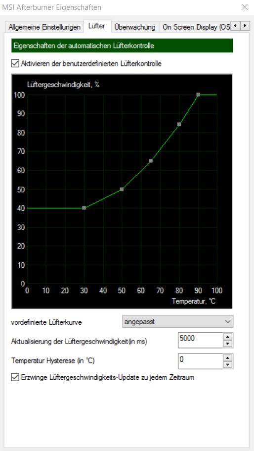

(...) trotz eigene Lüfterkurve im Afterburner (...)
Mal mit den Standardeinstellungen probiert? Wenn die Lüfterkurve falsch eingerichtet ist, dreht der Lüfter eventuell einfach zu spät hoch.
Du kannst im Afterburner schauen wie schnell der Lüfter dreht? Wenn das ding erst bei 92° auf 100% hochdreht, würde mich das Resultat nicht wundern.
Kannst die Kurve vllt mal posten?
Ich habs natürlich schon auf Standard Einstellungen probiert. Das komische dabei ist, das die Temperatur genau gleich bleibt :freak:
