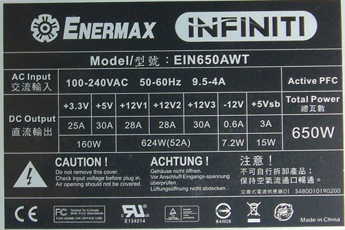

Hab jetzt mal GPU-Z laufen lassen und Alien Isolation angemacht was mir da auffällt ist das er weiter im 2D Modus bleibt und gar nicht hoch taktet... Und müsste der VRAM nicht irgendwie mal voll werden da tut sich überhaupt nix. Bis zum Titelbildschirm komme ich und dann nach 3 sek. stürzt das Game ab... Hab dann auch mal versucht es zustarten und es zu minimieren da stürtzt es nicht ab höre die Musik im Hintergrund aber sobald ich ins Game switche stürzt es ab... Ist vielleicht mein Netzteil zuschwach? Hab ein Enermax Infiniti 650W ATX ... Das hat leider nur einen 8P PCIe Anschlusskabel musste das andere mit dem Adapterkabel machen... Aber daran kann doch das nicht liegen oder?
Wie alt ist das Netzteil?
Denn nur einen 8 Pin PCIE Anschluss kann ich mir bei einem aktuellen 650 W Netzteil nicht (mehr) vorstellen.
Wenn das Netzteil schon einige Jahre auf dem Buckel hat, auch mal nachschauen, wie die Stromversorgung in neuem Zustand auf der 12V Schiene aussah (Netzteile verlieren über die Jahre an Leistung).
Auf dem Netzteil müsste es drauf stehen.
das müsste nen altes sein von 2007 oder so...
das ist er...
