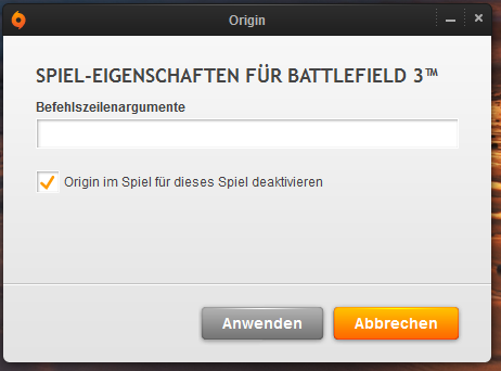

Ich würde grundsätzlich bei allen Origin-Games folgendes mal einstellen/probieren. Vielleicht klappt es dann auch wieder reibungslos mit einem OSD :-)
