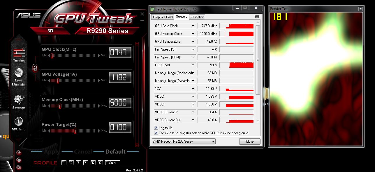

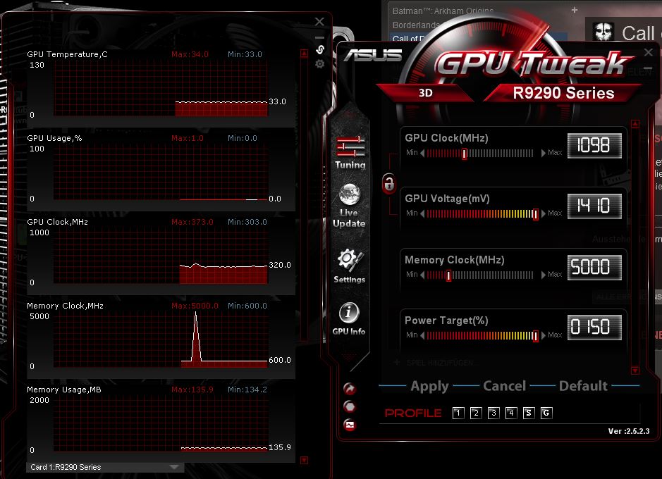

also zumindest bei den Referenzmodellen geht ein manuelles uvolten nur mit einer Asus oder einem geflashtem Asus Bios und dem GPU Tweak.Alle anderen Karten haben eine "dynamische " Spannung ,wo es eben nur minimal geht. Damit sind dann 250mV also 1,00V bei 750Mhz stabil möglich. In dem Test ist nicht beschrieben ob die das manuell machen......durch runtertakten senkt sich bei allen Modellen automatisch die Spannung aber eben nicht sehr viel.
