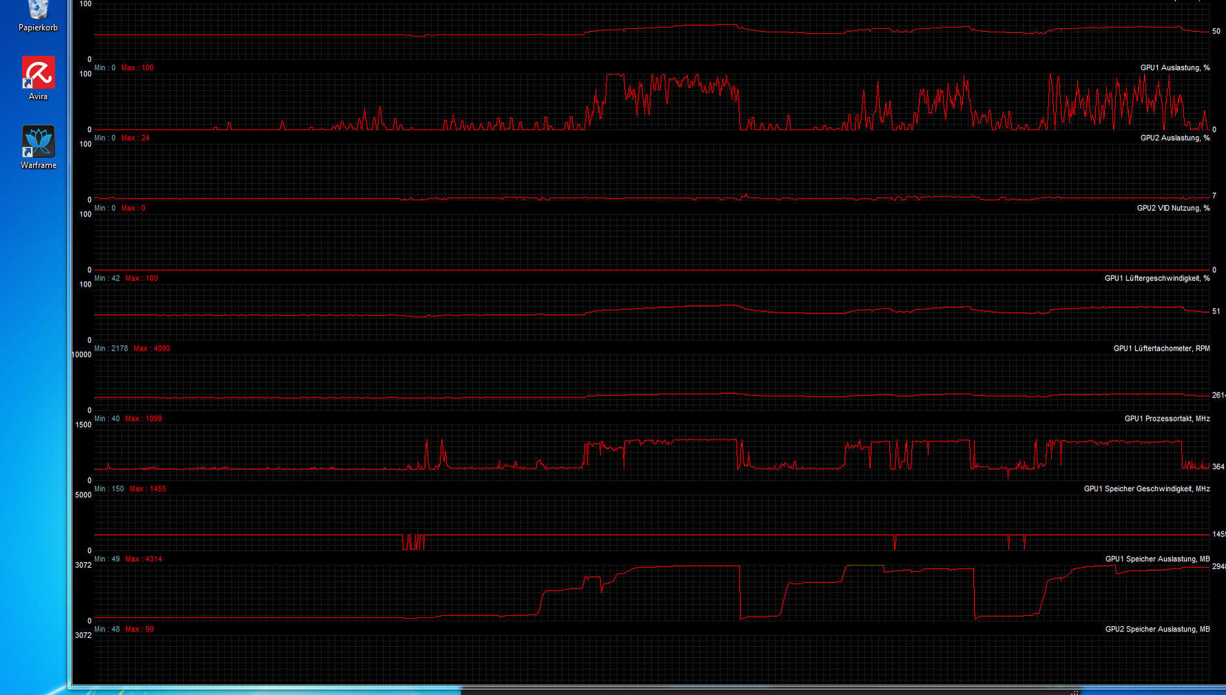

Hier nochmal der Msi Bug, hängt das eventuell irgendwie damit zusammen?

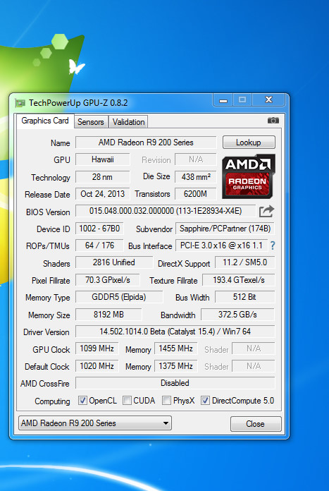

[EDIT] Habe gerde im Netz ein Gpu Z Screenshot gefunden wo bei der Grafikkarte Angabe Amd Radeon R9 290 Series steht, bei mir steht da nur R9 200 Series und NICHT 290?!?
Ist das ein Bug wegen den 8GB Vram, oder kann das iwas bedeuten, ich bin echt langsam am verzweifeln :(
[EDIT2] Virtu Mvp ist an, sollte ich das ausschalten? (Mainboard: AsRock Z77 extreme 4)
Unter GPU-Z und Afterburner (aktuelle Versionen) steht hier auch R9 200 Serie bei Verwendung einer 290X 8GB.
Da sollte normal sein.
Ok, und der MSI Afterburner Screenshot?
Und irgendwelche anderen Ideen, was NICHT in Ordnung ist? :)

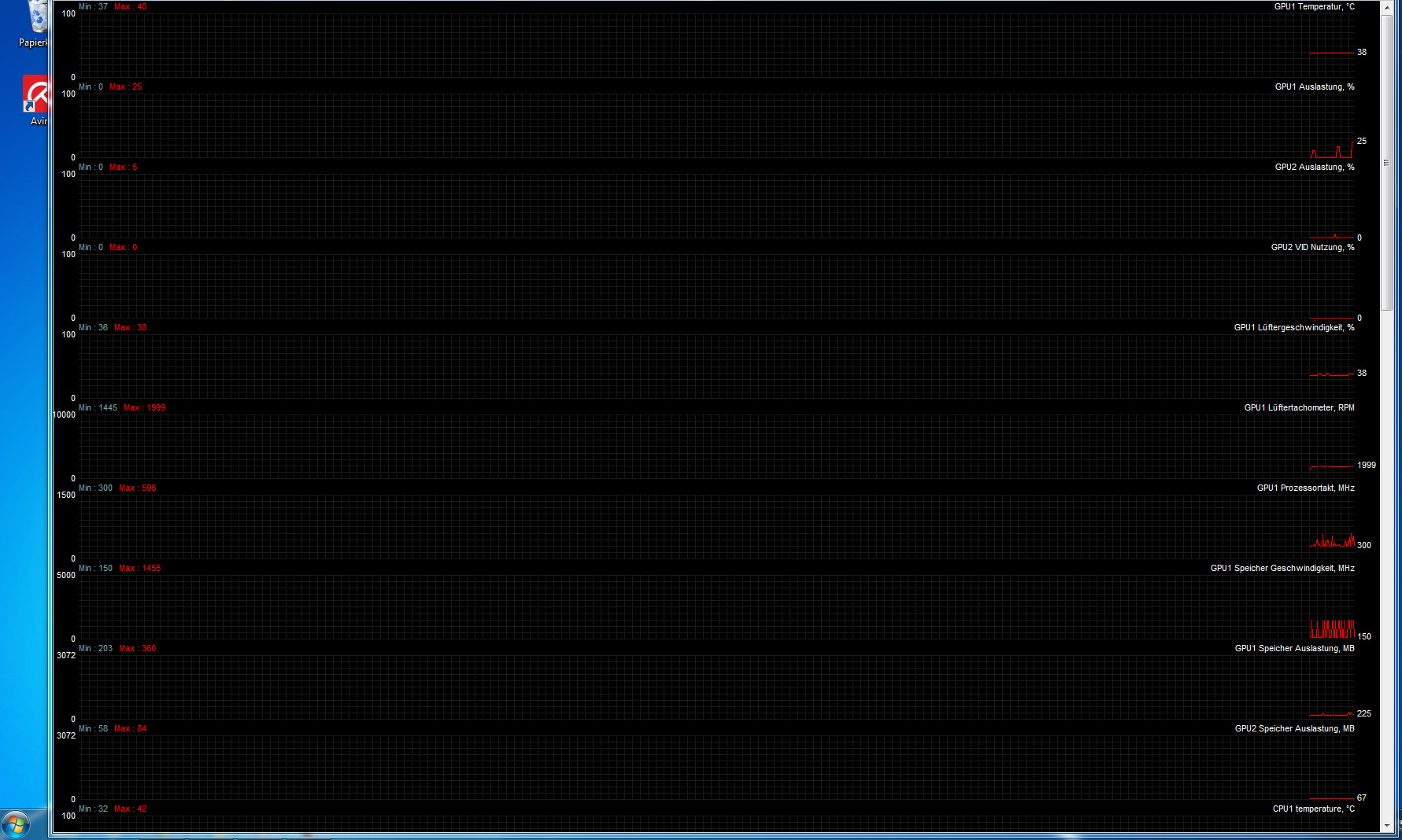

Was hast du in Windows gemacht während des MSI AB Screenshots? War der PC Idle+Surfen oder lief irgendein Spiel?
Weil die CPU-Temperatur schon ziemlich hoch ist bei 67° (selbst für ein Spiel, wonach es aber eigentlich nicht aussieht). Das ist gar nicht die CPU-Temp, sry. Solltest du dennoch mal mitloggen.

Um jetzt ganz konkret zu wissen was los ist, müsstest du z. B. GTA5 spielen mit MSI AB im Hintergrund und alles loggen. Danach den Screenshot, wie vorher, hier rein posten.

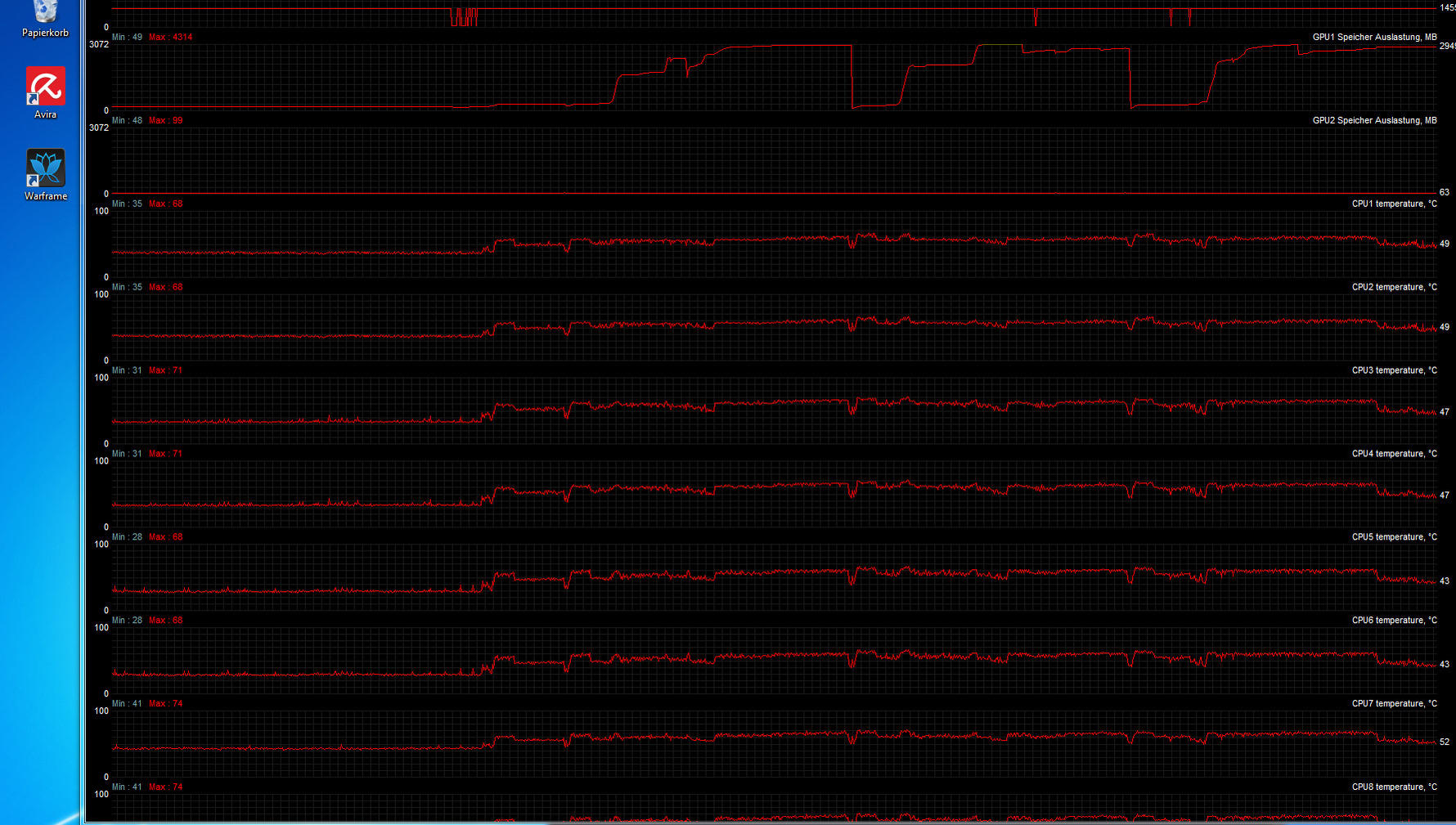

Und hier die Bilder:

Die CPU Temp ist bei max. 74°, das ist ein bisschen viel. Evtl. mal den Kühler checken (evtl. Spannung ein wenig runter). Irgendwann fängt der Prozi an zu throttlen, also runterzutakten. Die IHS Temp des Prozis wird von Intel mit max. 72,6° angegeben.

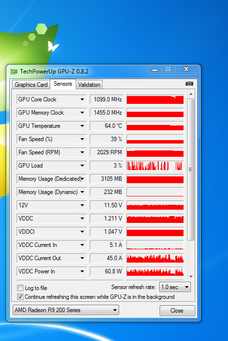

Achja, und schick bitte noch ein GPUz Screenshot.
GPU Z:
Der 2. wurde unter Last aufgenommen :)
Die paar Sekunden davor habe ich noch GTA gespielt, also wurde eher kurz nach Last aufgenommen :)
Das Lastdiagramm sieht (auf den ersten Blick) seltsam aus: GPU und Mem laufen mit voller Frequenz, die Last ist jedoch quasi nicht vorhanden :freak:
ja, ne stabile auslastung ist das nicht, und dafür finde ich auch die temperatur recht hoch.
Ok, also ist mein GPU Load Unstabil, wie ändere ich das? :)
Die GPU-Load ist nicht unstabil, die ist einfach nicht vorhanden. Man sieht, dass die GPU schon noch irgendwas gemacht hat (ca. 60-100W Auslastung). Normalerweise sollte da aber 200-250W stehen. Deine Graka läuft also nur mit der halben Leistung, da kommt man schon in die 760er Regionen.

Lade dir CPUz, HWmonitor und Prime95 runter, führe Prime95 als Stabilitätstest aus (Anleitungen im Inet) und logge dann bei Vollauslastung mal den CPU-Takt und die Temperatur und Vcore mit CPUz und HWmon. Vor allem aber, ob der CPU-Takt nach 10-15min tatsächlich bei 4,4ghz bleibt.
