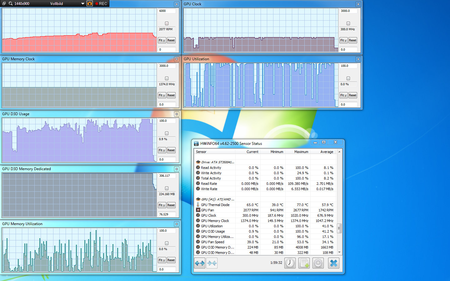

Screenshot von GTA 5 unter Last:

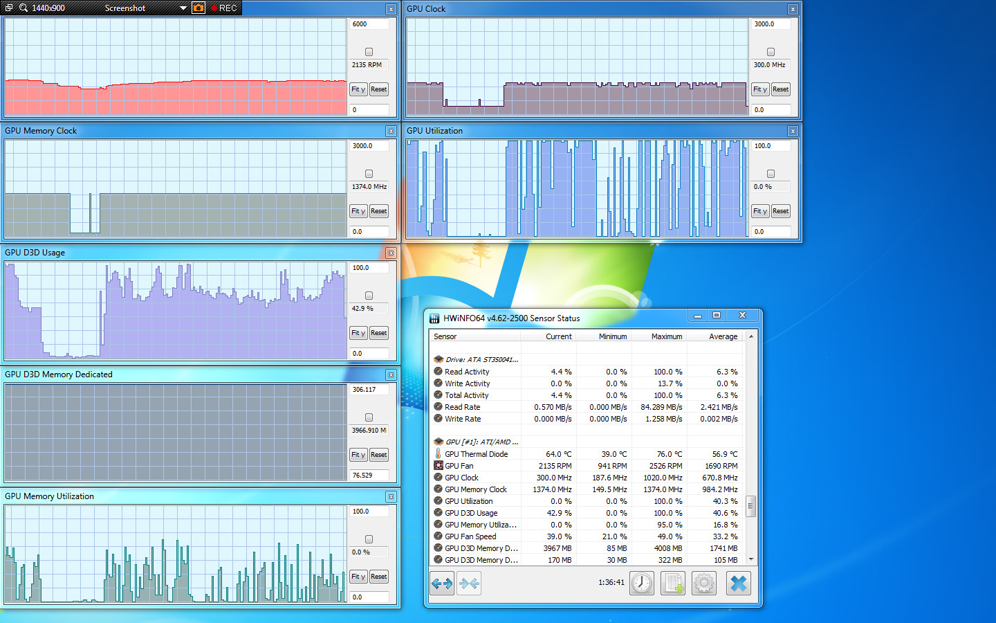

Warframe unter Last (120 Fps auf Ultra in Missionen):

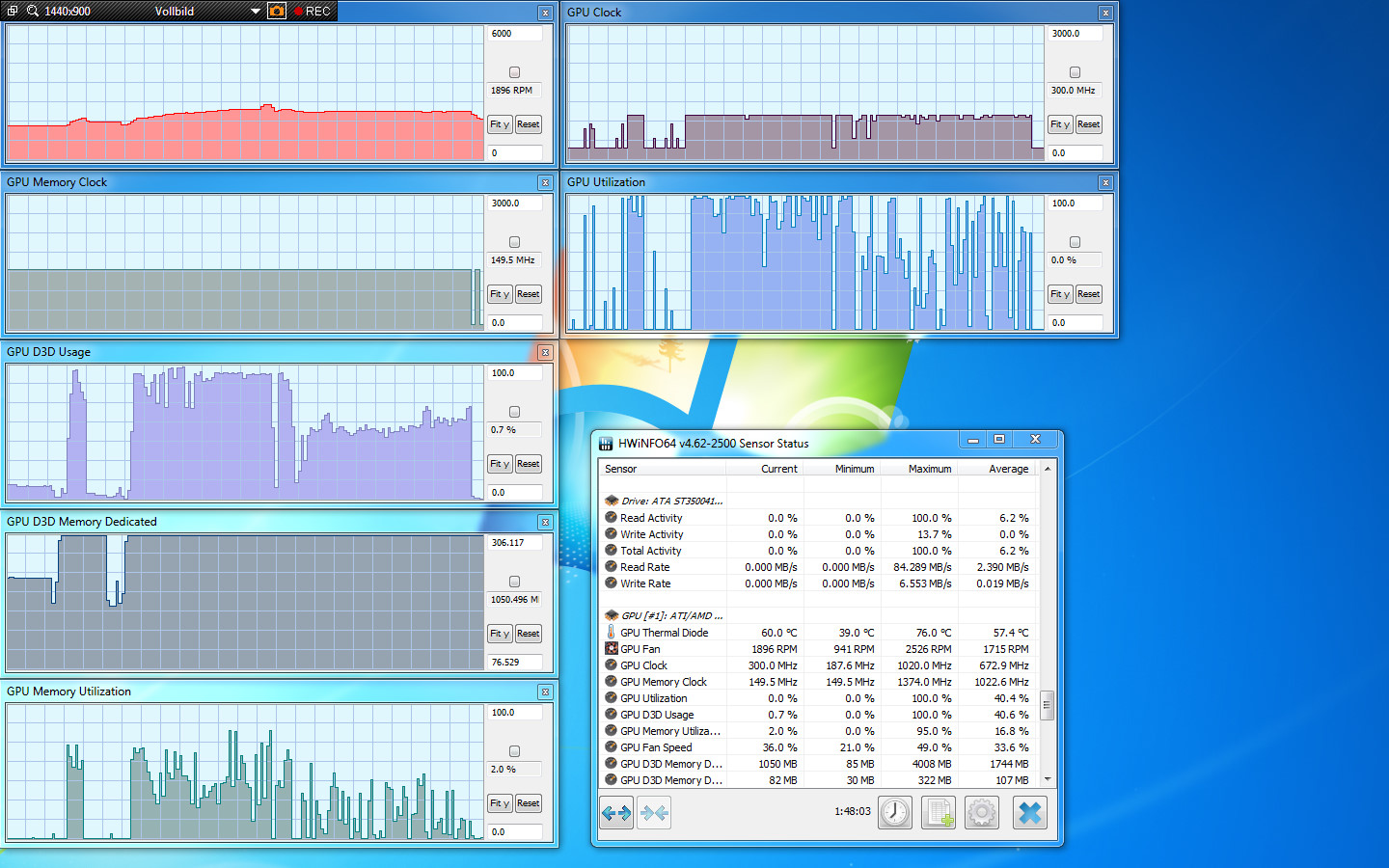

Planetside 2 unter Last (Ultra)
Also so sollte das eigentlich nicht aussehen. Bist Du beim Spielen zwischendurch rausgetabt oder sonst irgendwas? Ich hab bei den meisten Spielen konstant >95% GPU Load.
Nein bin ich nicht, darum gehts ja^^

Deine Karte ist längst nicht so leistungsfähig und möglicherweise läuft es bei dir eher ins GPU Limit als beim Diskussionsersteller mit seiner 290x?
Du sprichst von "GPU Load" - so heißt ein Sensorwert von GPU-Z. Ist das der gleiche Wert wie die "GPU Utilisation" von hwinfo oder wie die "GPU D3D usage" oder gar etwas ganz anderes?
dr. lele schrieb:
Also so sollte das eigentlich nicht aussehen.[...]
Bei hoher "GPU D3D usage" ist auch eine hohe "GPU Utilisation" erkennbar. Wenn die "GPU D3D usage" in den Keller geht, schwankt die "GPU utilisation" stark. Ist das ein Problem oder kann das damit begründet werden, daß die überaus starke GPU eben nicht vernünftig ausgelastet werden kann? Kontinuierliche "GPU utilisation" Niveaus, die mehr wie eine Kurve aussehen, gibt es bei mir und der 290 tri-x auch nicht oder nicht immer.
Da aber laut dem TE auch kein Kern voll ausgelastet ist, ist wahrscheinlich wirklich die Karte defekt. Denn das GTA 5 auf einer 290X flüssig laufen sollte ist ja wohl klar.
Wenn schon Windows installiert wurde, und die Kühlung auch in Ordnung ist, wird der TE die Karte umtauschen müssen. Aber von 290X 8GB auf GTX 970 würde ich nicht machen :D
