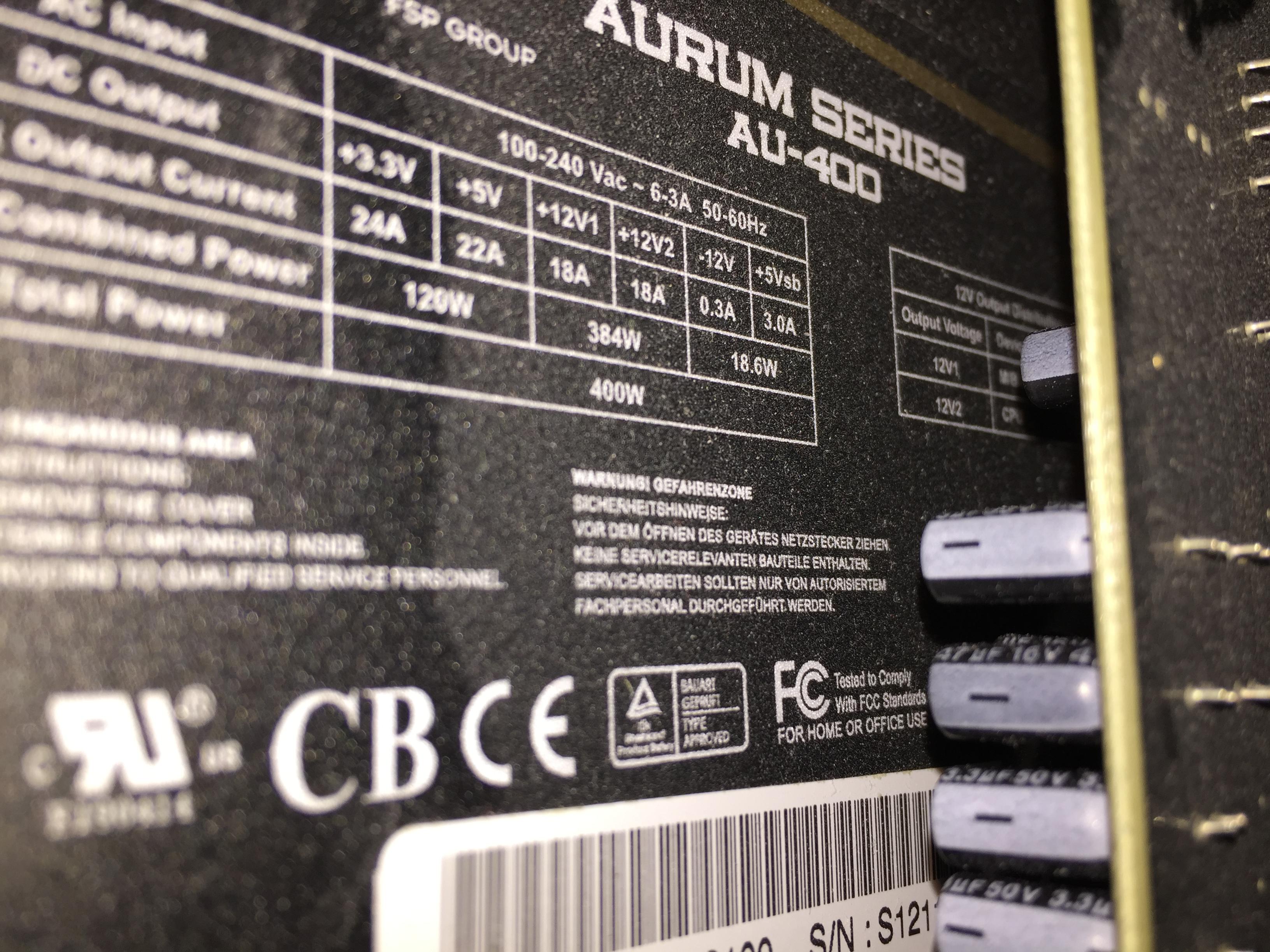

400w Netzteil 80+ Gold Aurum Series AU-400

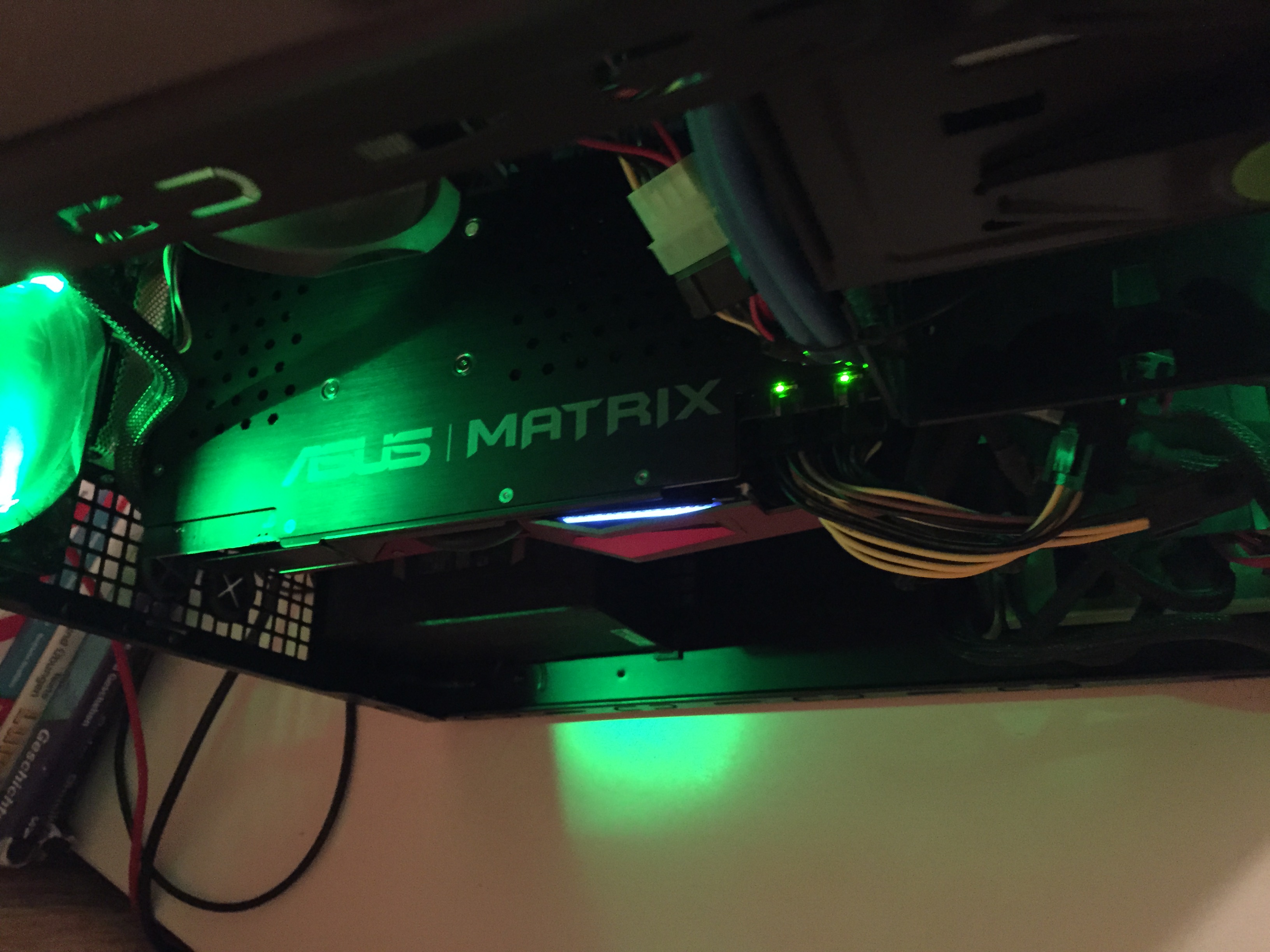

Habe die Grafikarte mit nem 8 pin stecker und den anderen mit nem 6pin zu 8 pin stecker was in der Verpackung war verbunden.
beide Leds haben grün geleuchtet und haben darauf hingewiesen das halt genug strom gegeben ist.

Also 400 w ist sicher knapp bemessen aber normalerweise geht der Rechner aus wenn die Versorgung nicht reicht.
So kenne ich das.
Schau doch mal obs an der CPU oder an der GPU liegt.
mit welchen einstellungen spielst du überhaupt gta, auflösung ,AA... , wenn es dir zuwenig ist dann übertakte sie
Ps: Netzteil ist sehr sehr knapp, vielleicht taktet sie deshalb runter :)

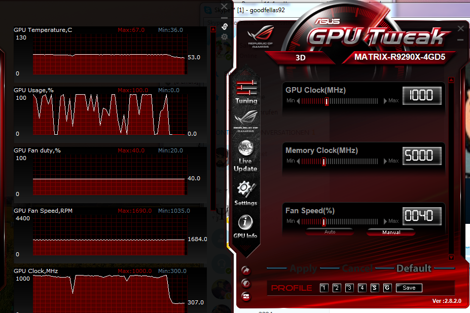

also beim Gpu tweak von Asus ist die Gpu clock bei Auslastung doch schon auf 1000 Mhz daher wird ja eigentlich der max Takt erreicht und somit auch nicht limitiert.

Die temperatir geht bis max 65 celcius hoch

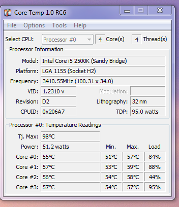

Da stimmt irgendwas nicht , der cpu kann ja auf 4,3 durch turbo boost getaktet werden , denke nicht das es am cpu liegt

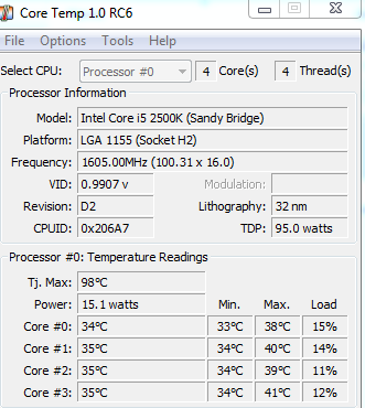

oben ist auch nochmal ein Bild über die core temp werte meiens Cpus

Und wenn du ein stärkeres Netzteil hast dann kannste das auch ruhig tauschen! Dann wird das 400W Netzteil nicht ganz so warm! Weil dein System sollte schon am Limit kratzen!

Das sind die Gpu werte unter Last
Gta 5 auf 2k , sync aus auf very hight bzw ultra ,msaa aus fps 35-50
schwankt sehr stark
schwankt sehr stark
was haltet ihr von den Hpu und cpu werten unter last ?
