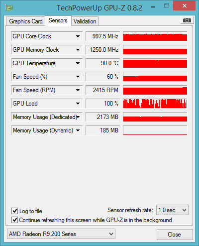

ich habe mir eine r9 290x Asus Matrix ROG gekauft, wenn ich nun z.B. Battlefield4 spiele schwankt die GPU in der Auslastung extrem (teils zw. 100% und 20%).Dann gibt es noch die Situtation in der bf4 unspielbar wird da die map total verwackelt(ich weiß nicht wie ich es beschreiben soll hatte sowas noch nie zuvor gesehen)
Edit:BF4 funktioniert jetzt aus unerklärlichen gründen, Graka immernoch schlecht ausgelastet:siehe Bild
Kann es sein dass mein netzteil zu schwach ist?
Dass mein Prozessor limitiert würde ich ausschließen da ich einen i7 3770 benutze.
Prozessor i7 3770@3,9ghz
MB: Asrock H77 Pro4/MVP
GraKa:Asus Matrix ROG R9 290x
Netzteil: Corsair vs450

Normalerweise kommt es zu Abstürzen, wenn das Netzteil zu schwach ist.
Hast du denn nach dem GPU wechseln, die Treiber sauber deinstalliert und neue installiert?
LG LilaMicra
dachte das wäre egal da beide r9 2xxx sind
ich werde es mal versuchen:)

Ein einfacher Test wäre, dass Powertarget zu senken. Dann kann die Karte nicht mehr soviel Strom ziehen. Wenn dann alles glatt läuft, ist es wahrscheinlich, dass das Netzteil schuld ist.

Durch senken des Powertargets wird der Stromverbrauch reduziert. Da es keinen Effekt hat, scheint es so, als ob man das Netzteil als Verursacher ausschließen kann.
Du sprichst immer nur von BF4. Wie sieht es in anderen Spielen aus? Lad dir mal GPU-Z herunter und lass es neben BF4 mal laufen und lies die Temperaturen aus. Wenn das Spiel anfängt zu ruckeln, vielleicht überhitzt die Grafikkarte?
