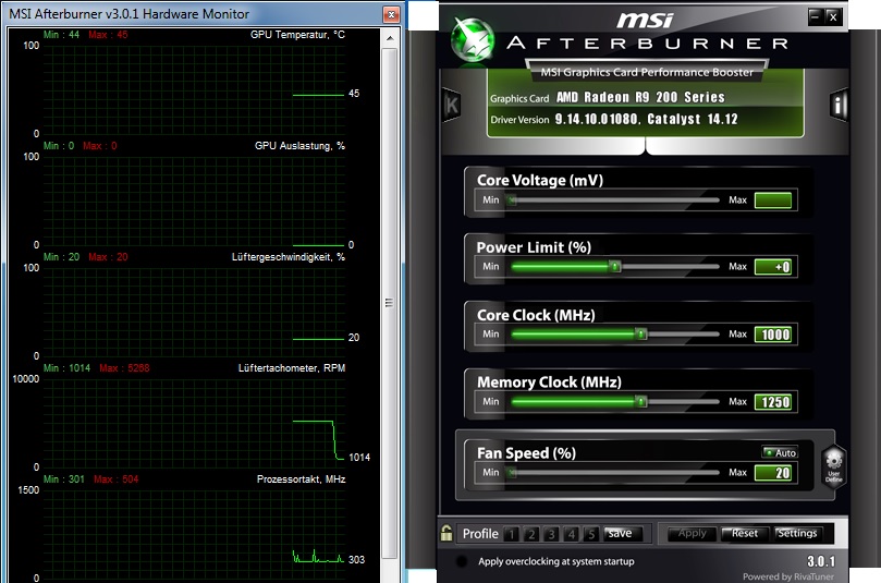

Ich hab seit längerem das Problem, dass meine R9 290x einfach mal wort wortlich durchdreht.
Der Lüfter geht auf ~5260 RPMs hoch und dass sogar direkt nach dem Start des Computers oder im Leerlauf.
Hat jemand schonmal ein ähnliches Problem beobachten dürfen?
Hi
Hast du den "MSI Afterburner 3.0.1" schon vor dem Catalyst-Treiber installiert gehabt ?
Benutze die Version 4.1.0
abcdef121448 schrieb:
geht er danach wieder runter oder bleibt er so hoch?
Ja geht danach wieder runter. Kann aber jederzeit wieder aus dem nichts voll aufdrehen :D
McFly76 schrieb:
Hi
Schwer zu sagen. Macht das einen unterschied?
Das ist meine Beobachtung bei Nvidia- und AMD-Grafikkarten gewesen ( seltsames Lüfterverhalten ) wenn schon
vor der Grafiktreiberinstallation (bzw. Update ) bereits der "RivaTuner Statistics Server" im Hintergrund + "MSI Afterburner" aktiv liefen.
