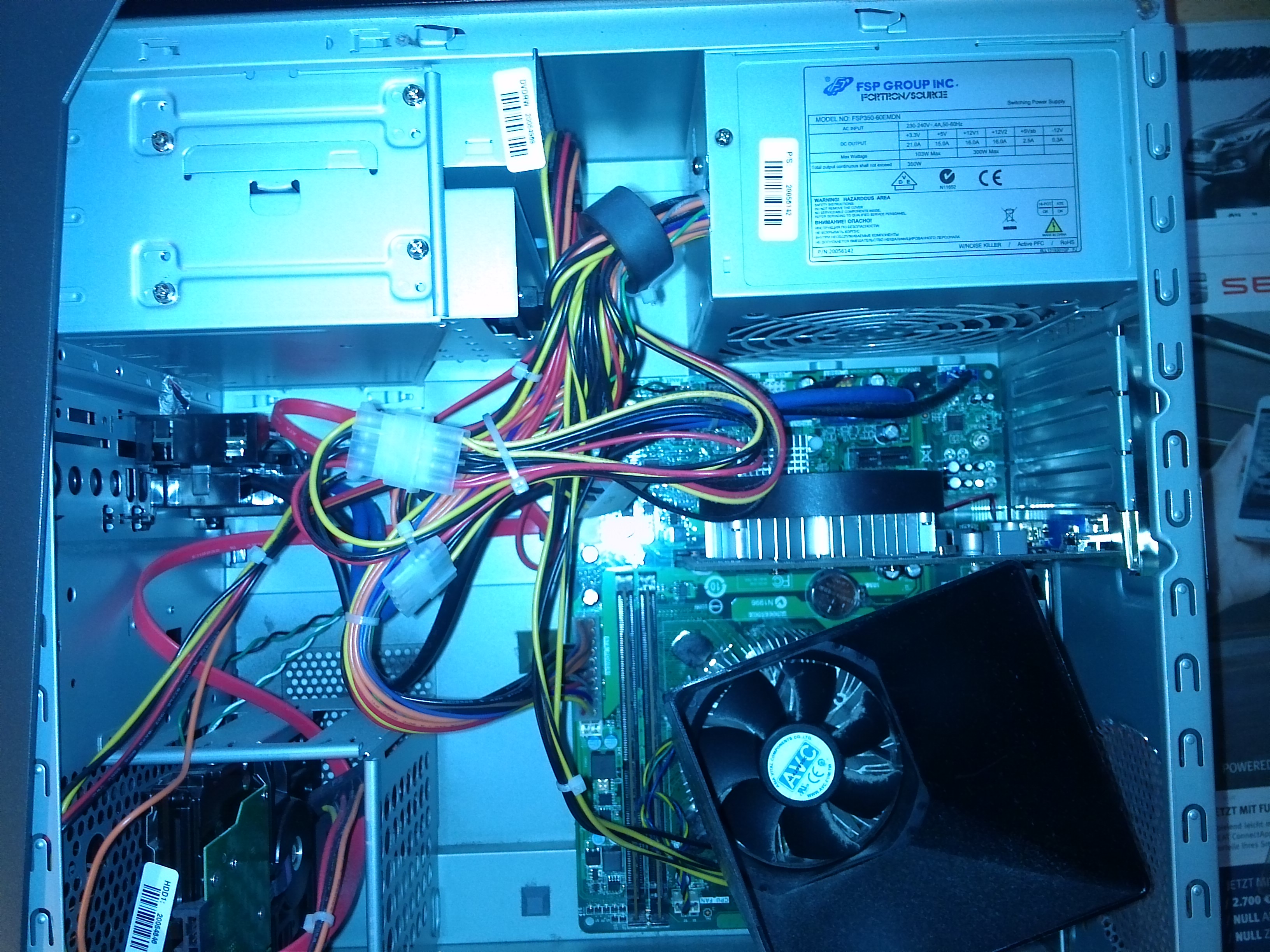

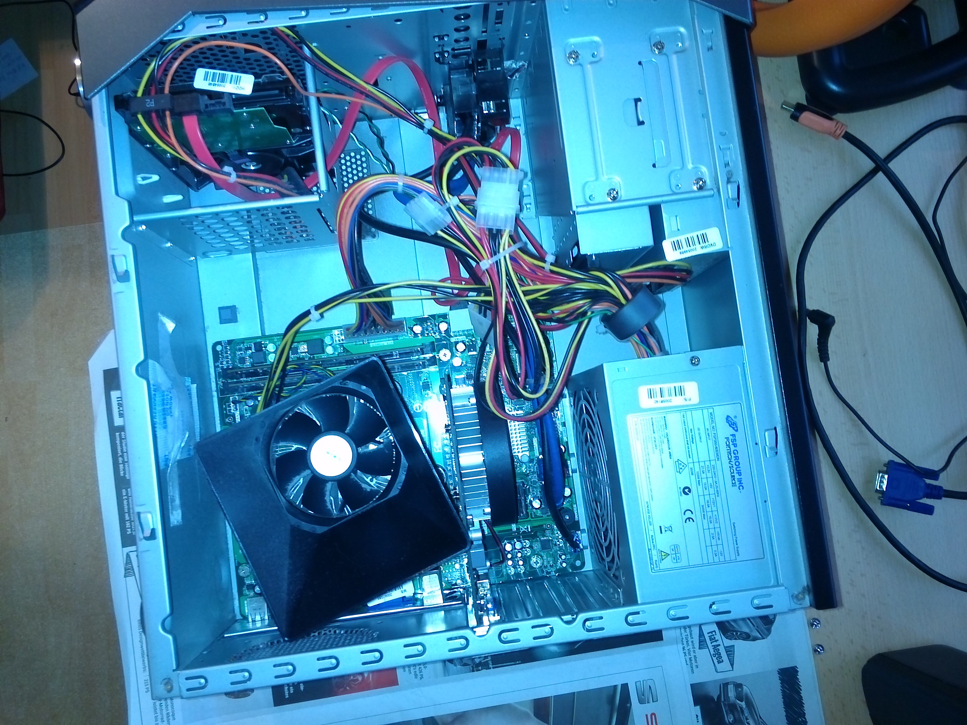

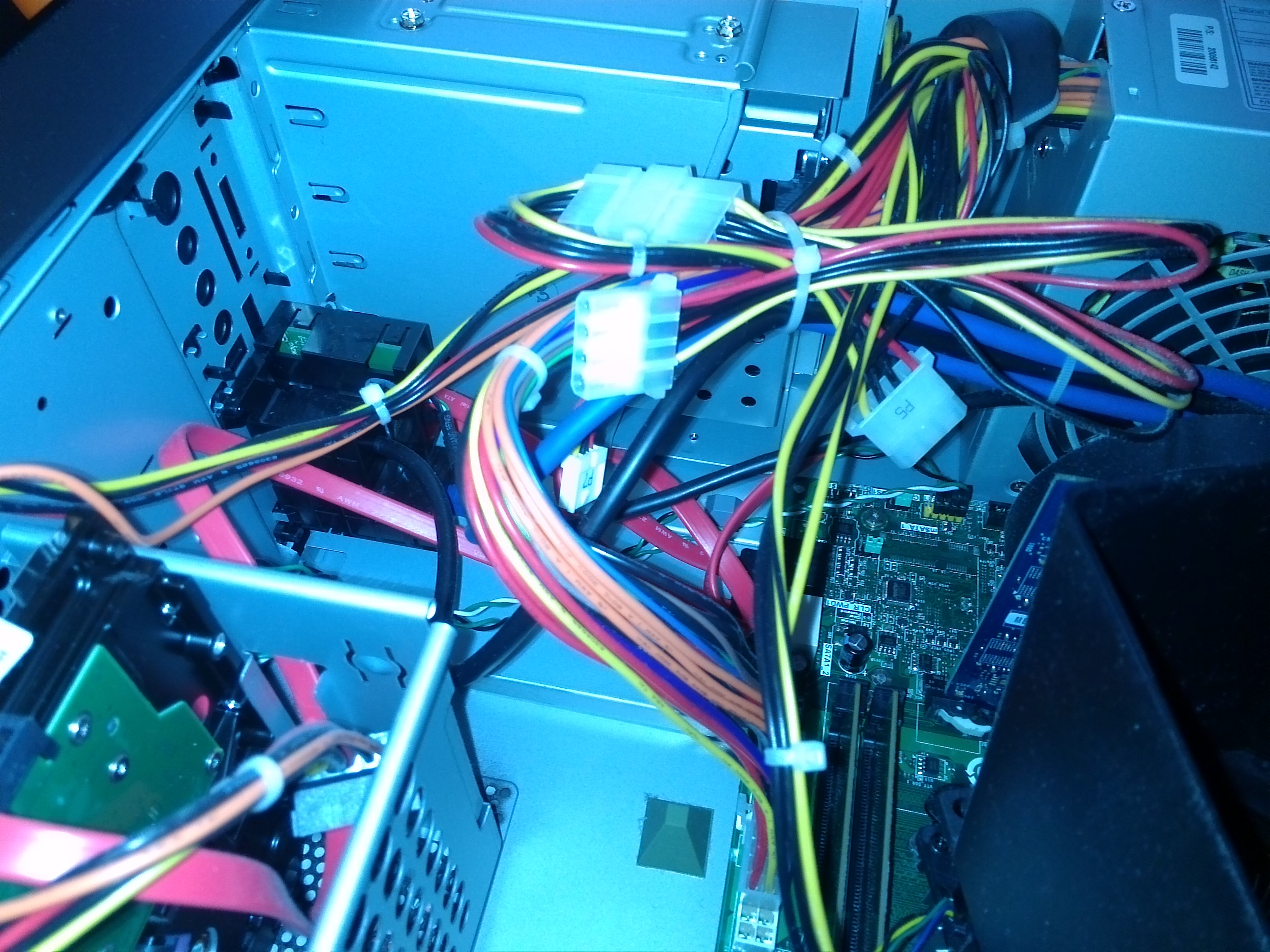

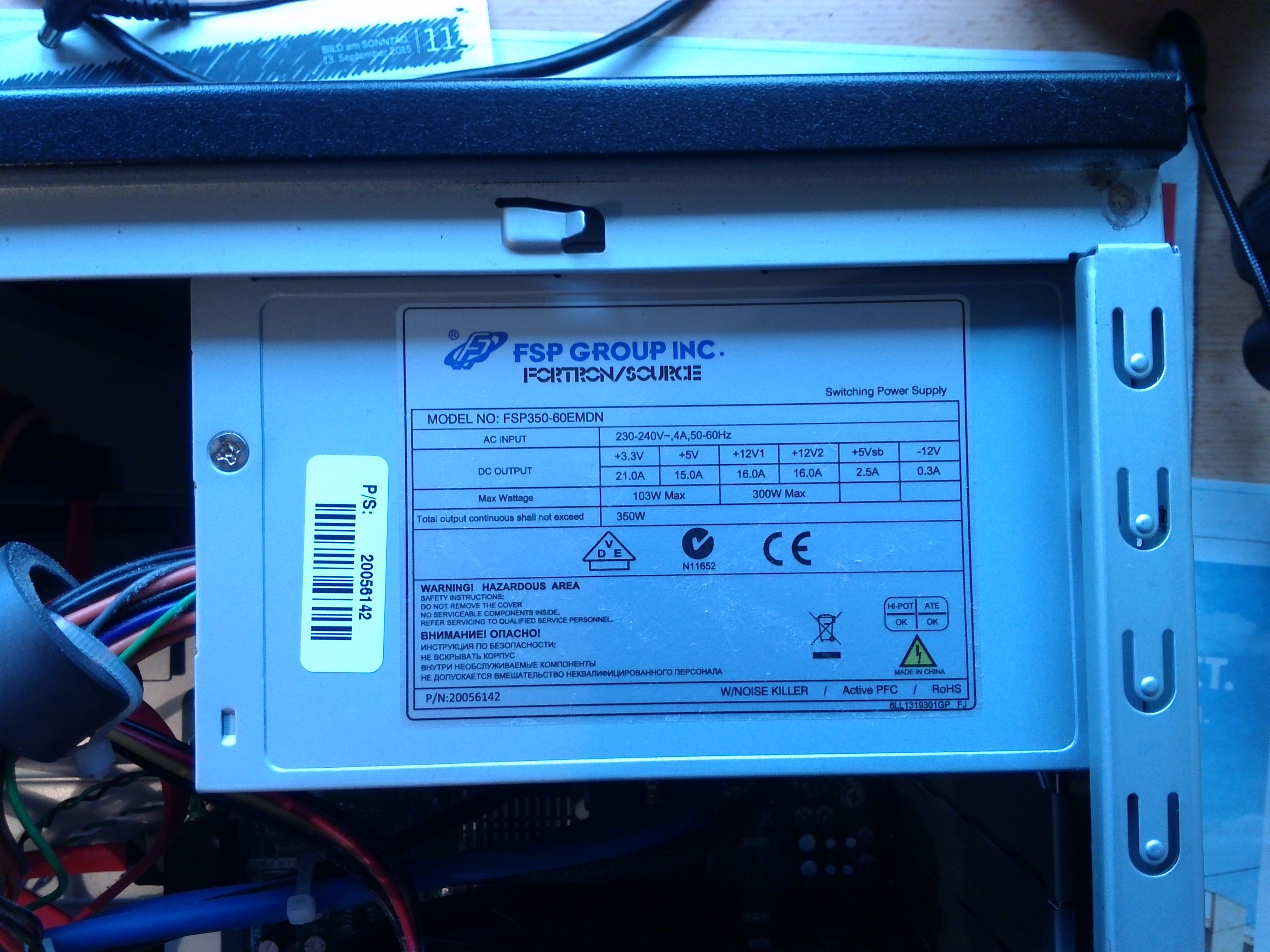

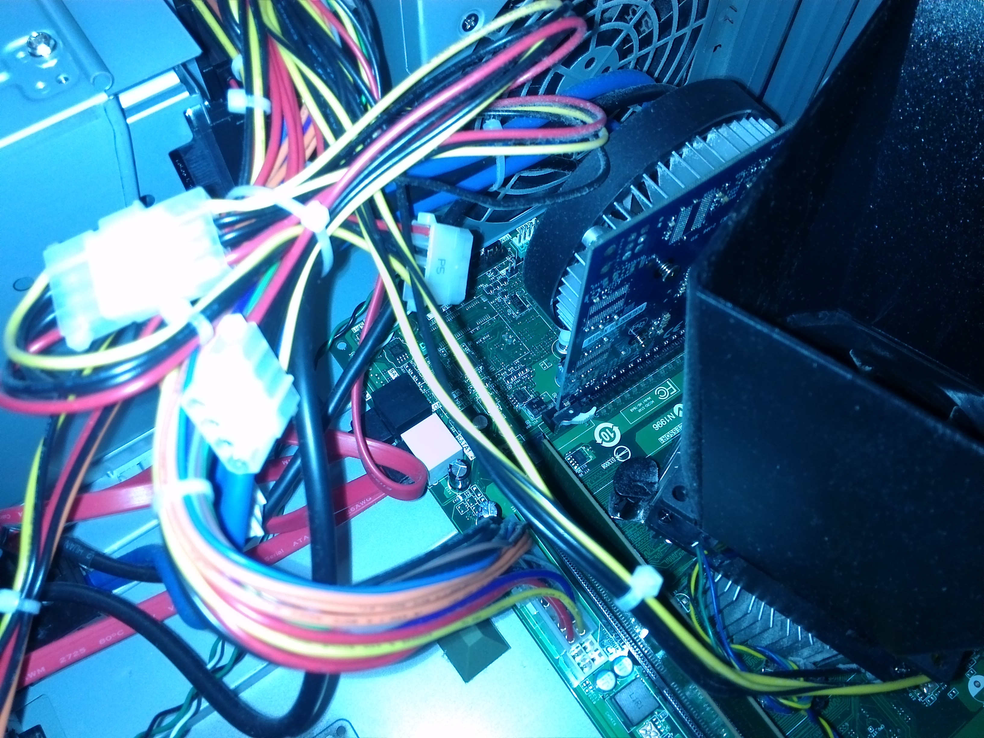

Hier sind mal ein paar Bilder vom Case... Das Netzteil hat 350 Watt also nehme ich mal nicht an das das reicht...
LG, Tim

Ja, das Netzteil dürfte knapp werden. Man könnte es probieren, aber das von dir genannte Netzteil würde ich vorziehen. Also gegen das aufrüsten kann man nichts sagen, es sollte funktionieren. Theoretisch würde auch G450M reichen, aber das wäre nur ein 10 Euro unterschied.
