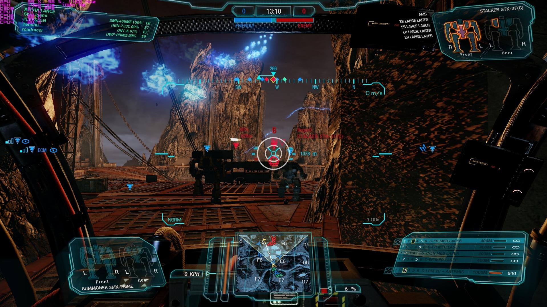

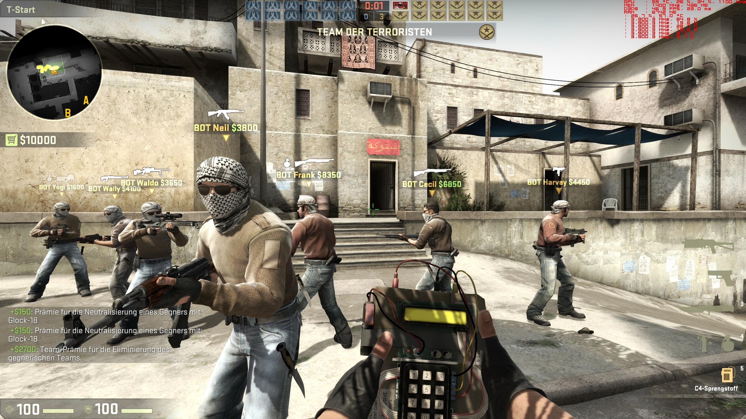

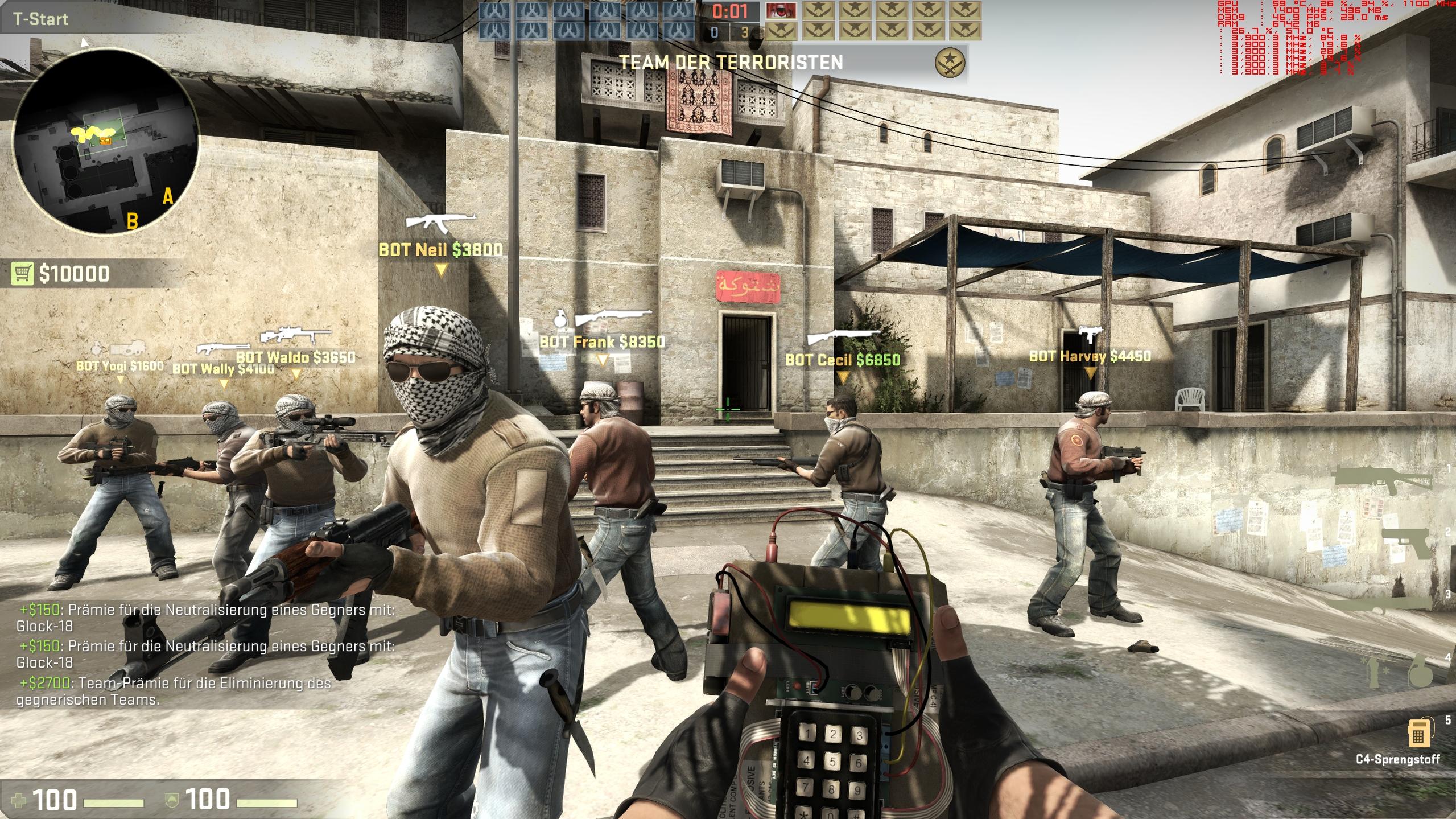

So sieht eine CPU-Limitierung aus...
GPU 1100/1400MHz (normale 3D Takt), keine FPS Limitierung (dh. kein Vsync oder FPS Limiter an), aber dennoch sind die FPS im Keller und die GPU langweilt sich bei 26% Auslastung = CPU Limit

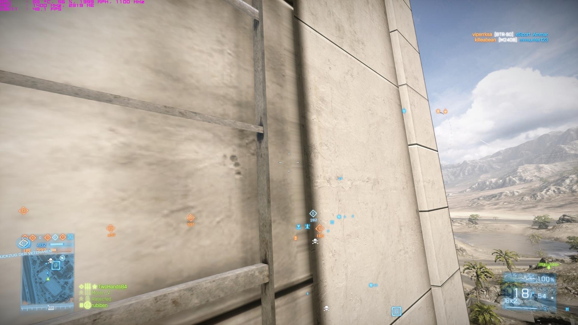

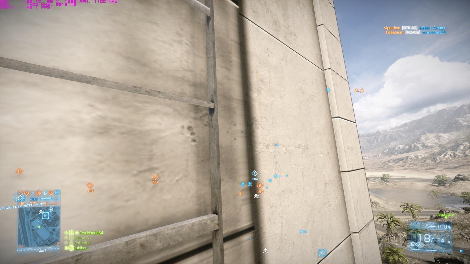

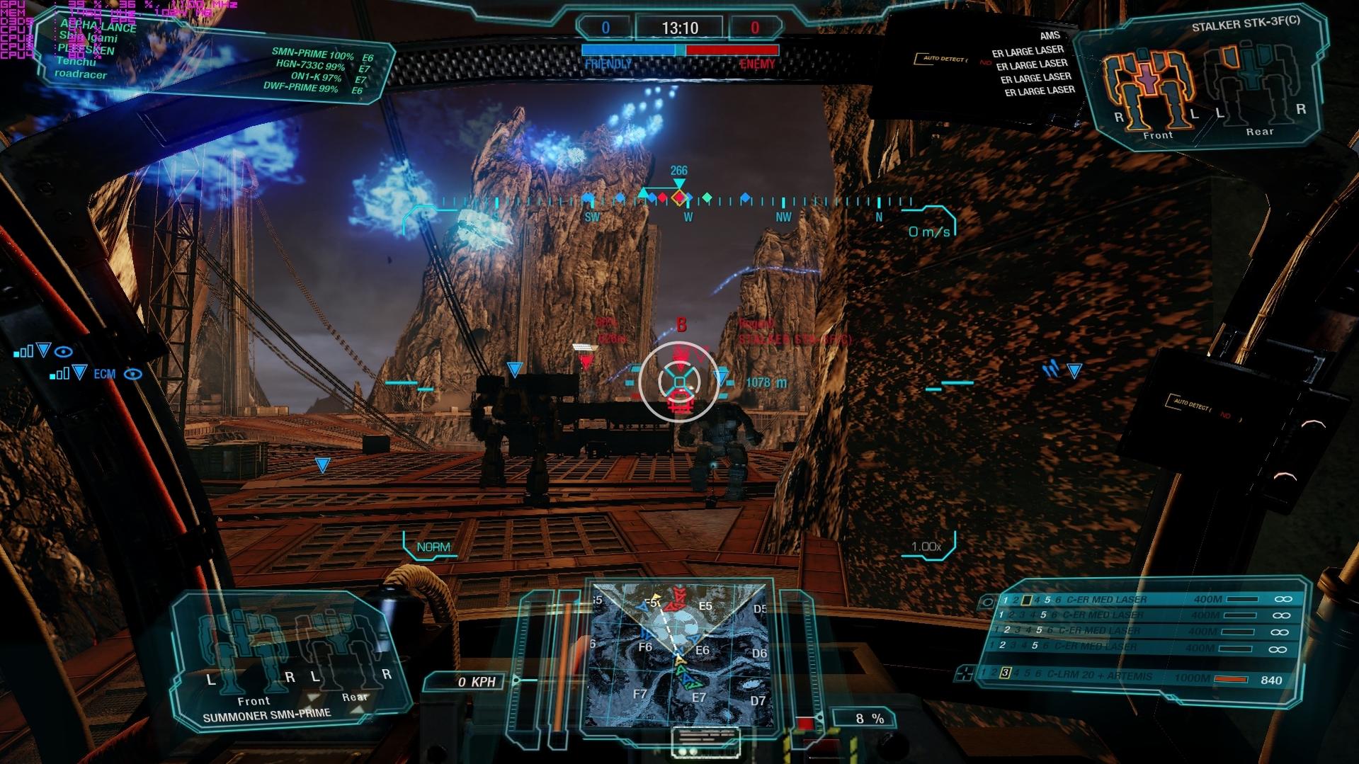

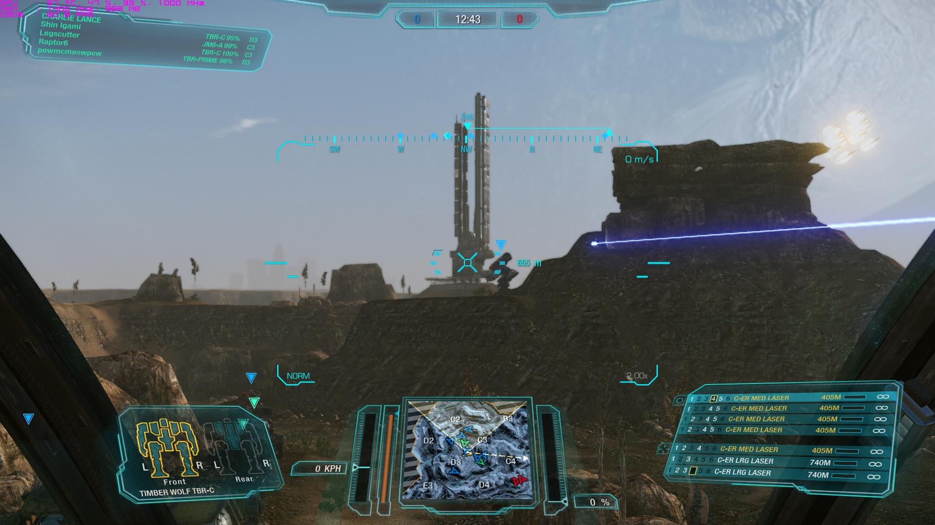

Das ist absoluter Humbug, guck dir doch mal meinen Screenshot an :rolleyes:
Hier noch weitere Beispiele...
Die Auslastung sinkt, nicht der Takt!
edit: Noch ein MWO Screenshot "mit" Vsync, wo auch der Takt gehalten wird und nur die Auslastung sinkt...
