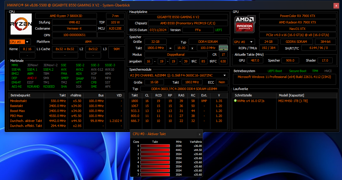

Einen Screenshot von "Nur Zusammenfassung" aus HWiNFO posten. :)

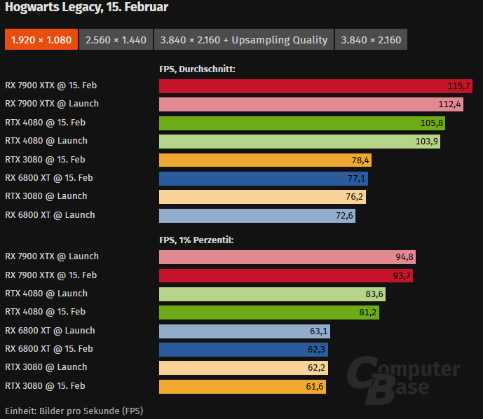

Reaktionen: Baal Netbeck, timmey77, LuxSkywalker und 6 andere

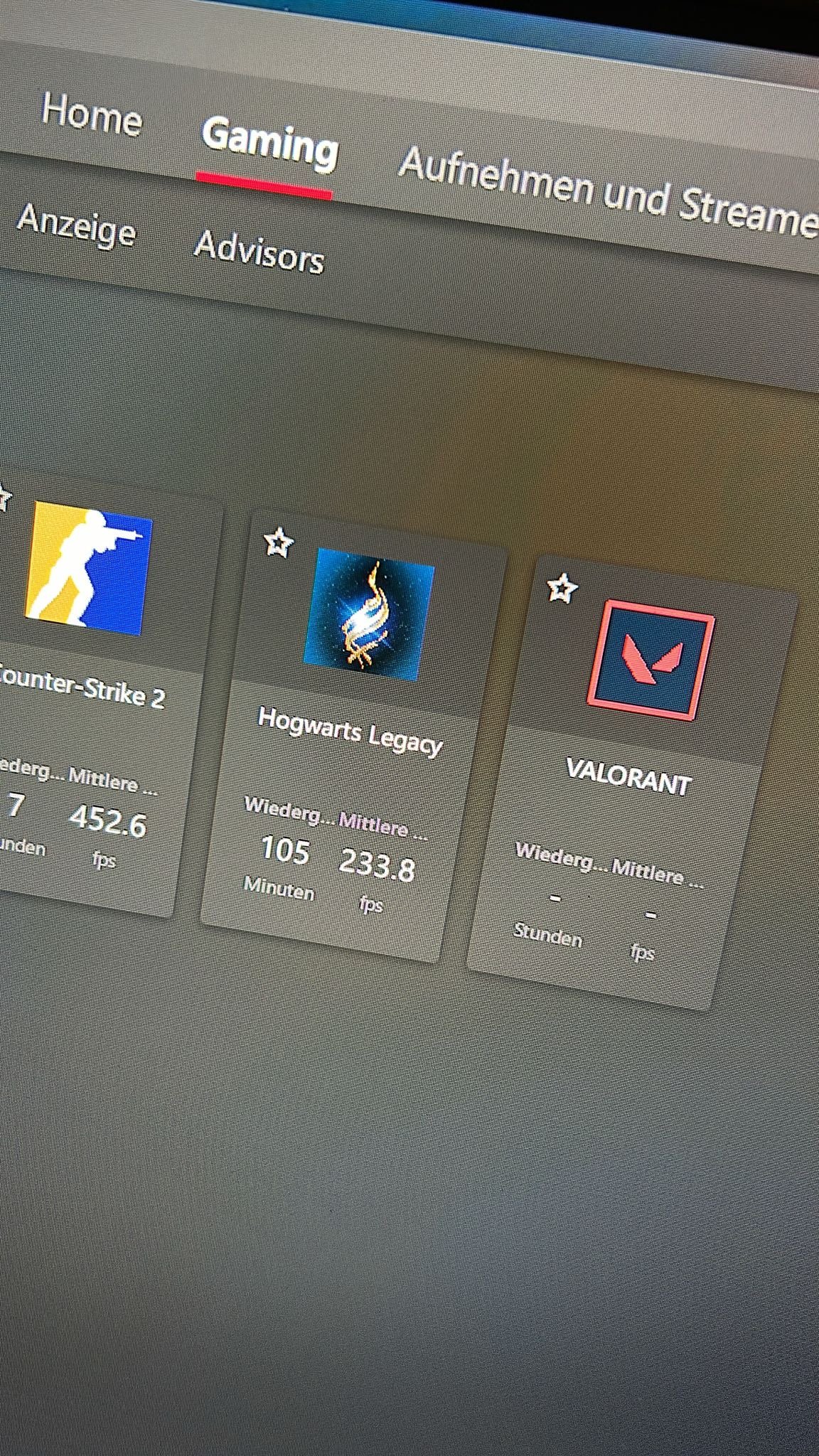

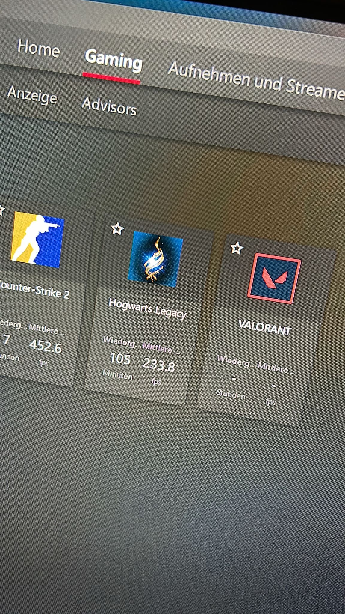

Ich hatte hogwarts auf 1920x1080. Ich habe noch einen alten screenshot bei whatsapp, den ich meinen bruder geschickt habe. Es waren 233FPS.

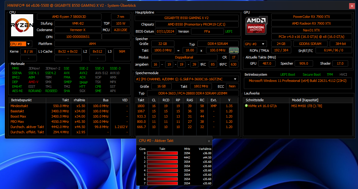

Immerhin ist dein BIOS aktuell und XMP aktiv, aber deine Grafikkarte ist "nur" mit x8 angebunden, auch wenn sich das kaum bis gar nicht auf dessen Leistung auswirken sollte.

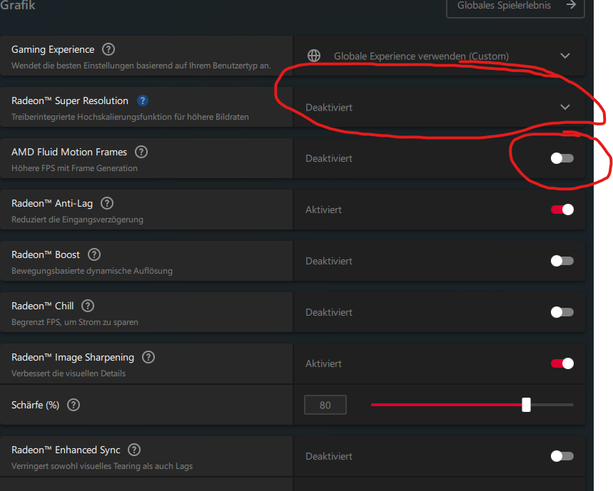

Nein egal wie Perfekt die sein sollte und die Einstellungen können auch im Treiber aktiviert sein:
