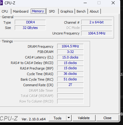

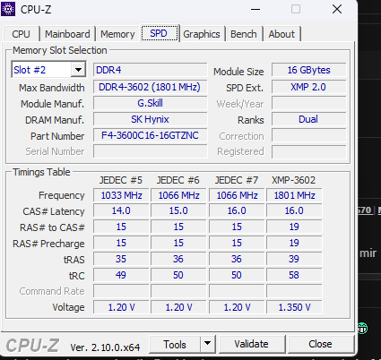

Maxysch schrieb:

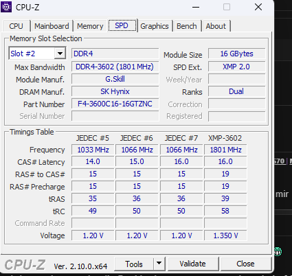

Mach mal 2 screens von Memory und SPD in CPU-Z.

Maxysch schrieb:
Du bist sicher das dein RAM jetzt ohne XMP läuft?

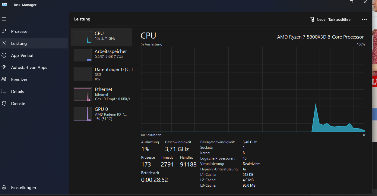

ja lief ohne. Ich vermute, dass es wirklich am RAM liegt. Das spiel läuft mega flüssig und wenn ich zb ins schloss gehe, bremst irgendwas das spiel aus. wenn der ruckler weg ist und ich an der selben stelle im schloss bin, läuft es wieder flüssig

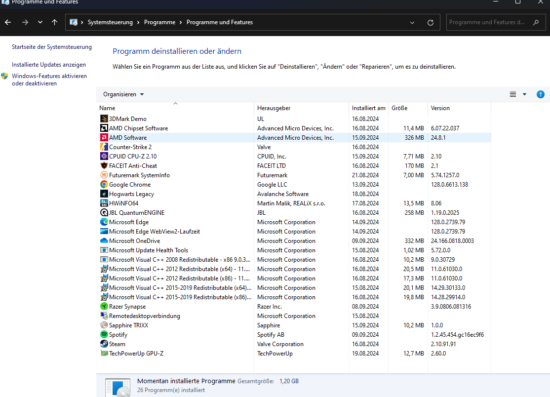

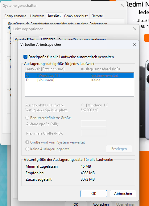

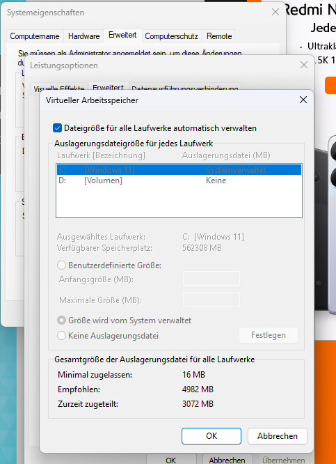

Was für HDD/SSD hast du und wie voll sind die? Ist dein Virtueller Speicher auf automatisch eingestellt?

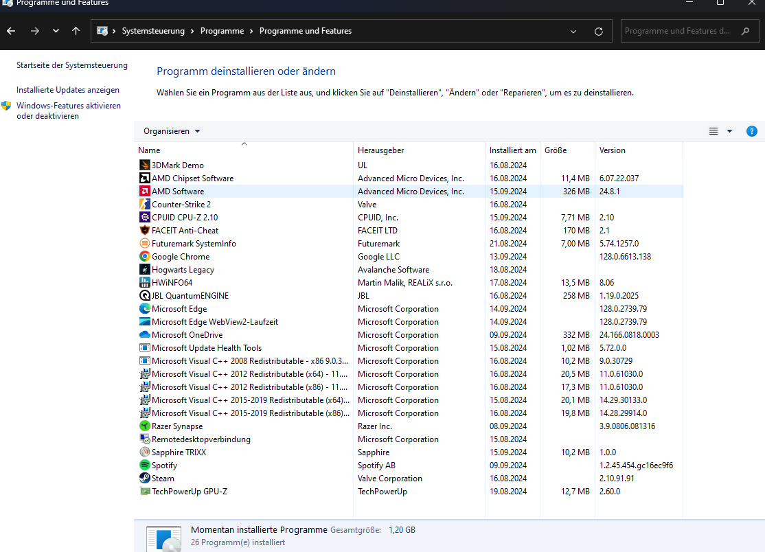

Hast du vielleicht viele Programme im Hintergrund laufen?
Schau mal unter CPU wie viele Prozesse aktiv laufen.
Eventuell verdächtige Prozesse auffindbar?

Ich habe eine 1TB M.2 SSD (NVMe) MSI Spatium. Wo kann ich den Virtuellen Speicher einstellen?
Also Ich habe auf meinem pc nicht viel installiert.

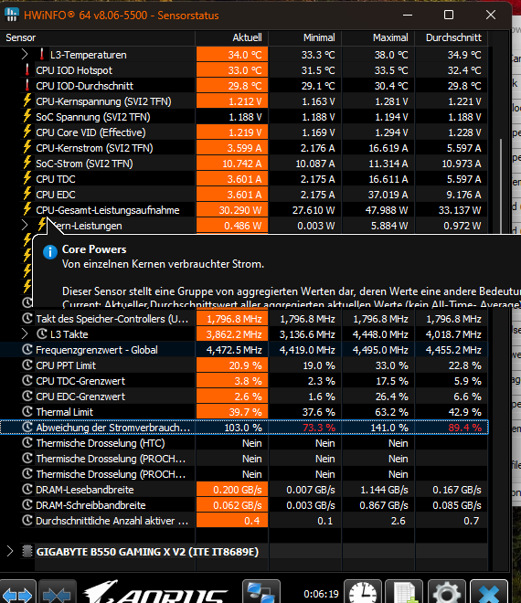

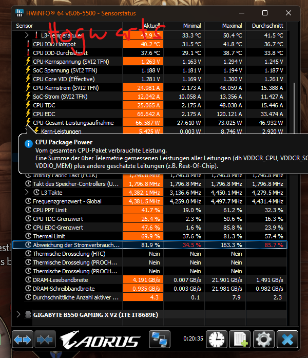

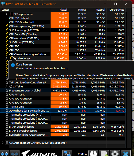

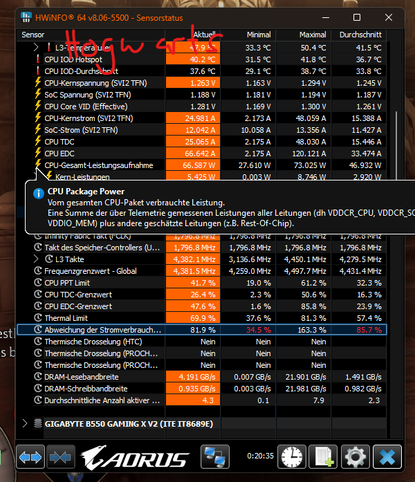

die ruckler sind zurück...ich habe gerade HWinfo gestartet (im idle) und während ich gespielt habe. da ist mir das aufgefallen. Hat das irgendwas zu bedeuten?

@keineahnung2323 bevor du weiter auf deine GPU als Problem denkst, solltest mal die BIOS Einstellungen auf default machen und dann den Fehler suchen.
