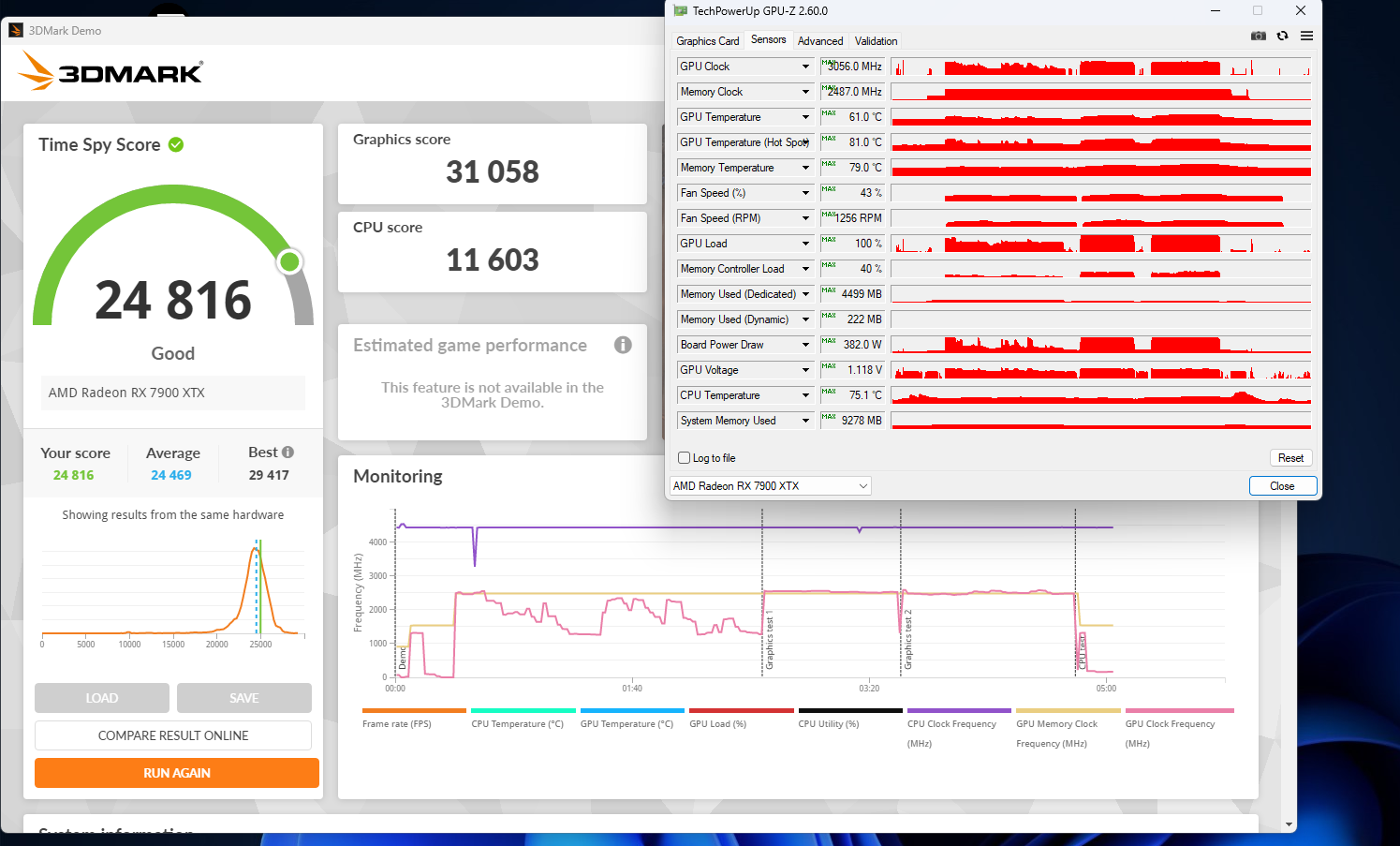

Die Wärmeleitpaste, habe ich vor ein paar tagen selbst erneuert und die Hotspot Temperatur ist niedriger geworden. Die Grafikkarte läuft auf Stock Settings.
Ist schonmal besser als davor. Bringt es dann überhaupt noch was, die Pads zu tauschen, damit die lags verschwinden, bzw. der Takt wieder normal ist?

ja, was soll ich dazu sagen? ich glaube ich habe zu viel Geld....nicht
Wenn die Temperaturen passen dann kannst du die Pads lassen, aber in deinem Fall würde ich trotzdem zeitnah erneuern, da die recht mitgenommen aussahen.

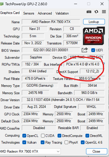

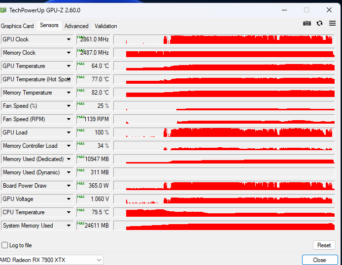

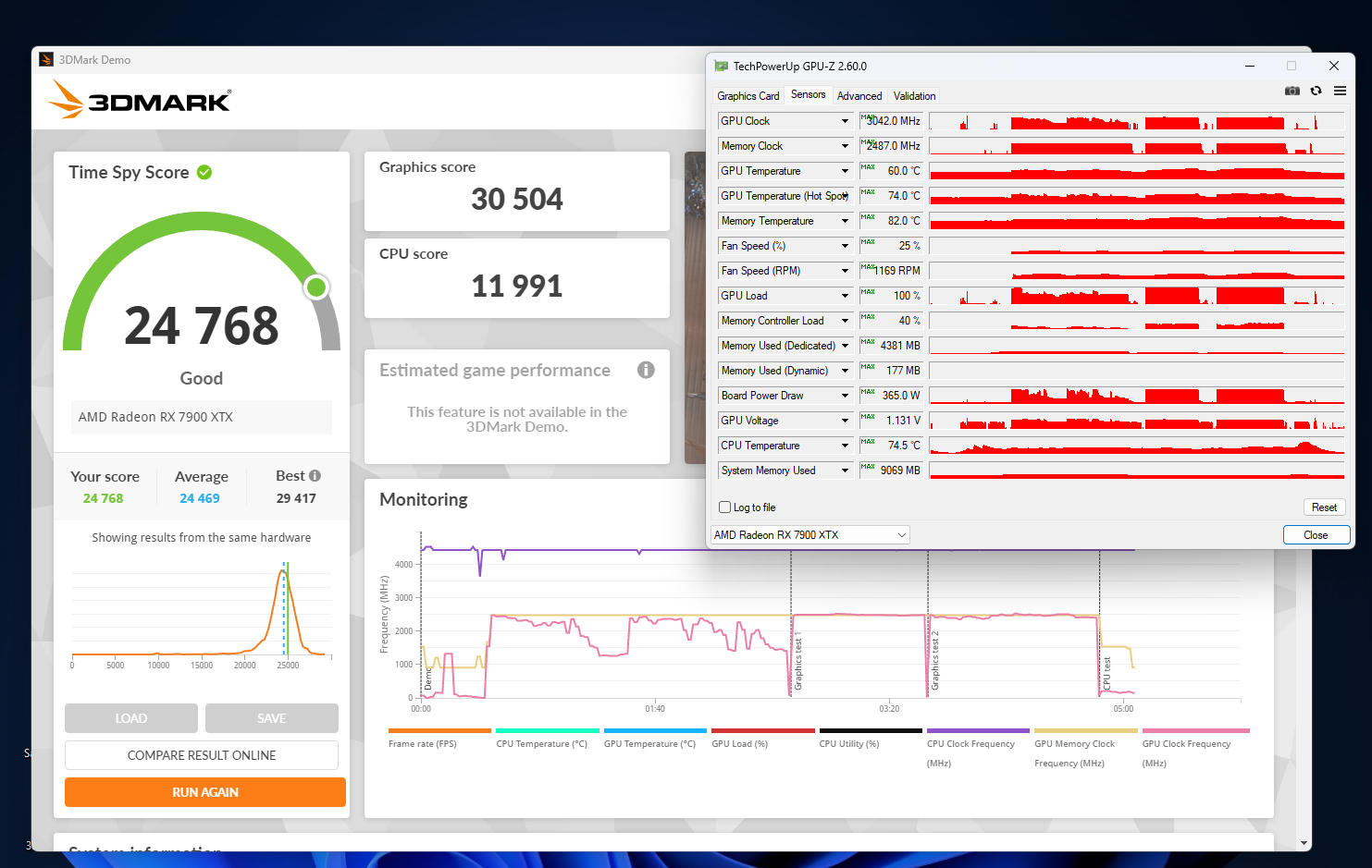

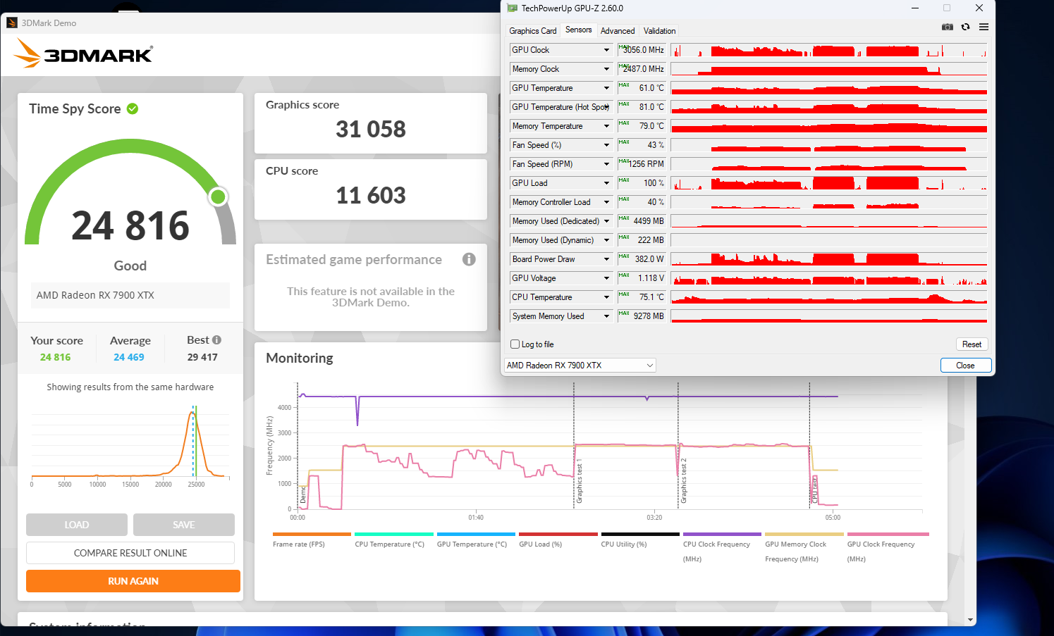

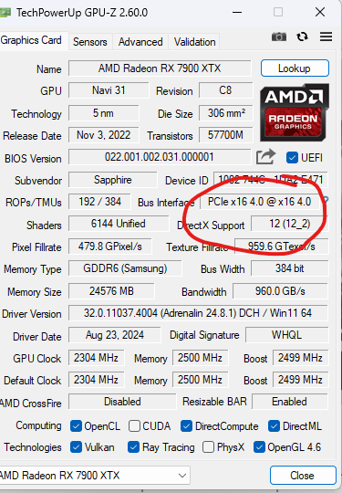

Hallo! Ich habe mir gestern die 7900 xtx vapor x gekauft. Ich habe die gerade eingebaut und einen 3dmark gemacht, danach habe ich hogwarts legacy laufen lassen und die ruckler sind immer noch da. Ich habe mit einem bekannten gesprochen und er meinte, dass es an den RAM Einstellungen liegen kann. Kennst du dich damit aus?
Das einzelne Foto von GPU Z ist während ich hogwarts spiele. Achso und PCIE x16 wird jetzt ausgeführt.

@keineahnung2323 ach guck mal die neue Karte läuft schon mit vollen 16x Lanes :daumen:

Ich habe es jetzt ausprobiert und es gab keinen großen unterschied. Mit der neuen GPU läuft es auf jedenfall schonmal besser aber die Mikroruckler nerven halt total.
Du bist sicher das dein RAM jetzt ohne XMP läuft?
Mach mal 2 screens von Memory und SPD in CPU-Z.
Um ganz sicher zu gehen bei Kleinanzeigen wieder reinstellen und diesmal ne 4080 probieren :D
Ohne Spass, Bios mal auf default und dann schauen obs die Ruckler hat, ansonsten auch mal ein frisches Windows ohne jegliche Zusatzsoftware und nur die Games wo es die Ruckler hat bevor die neue Karte dran glauben muss. Wie sind denn die Temps diesmal überhaupt im Vergleich ? Die scheinen ja sehr (zu) gut zu sein bei knapp 400W?!
