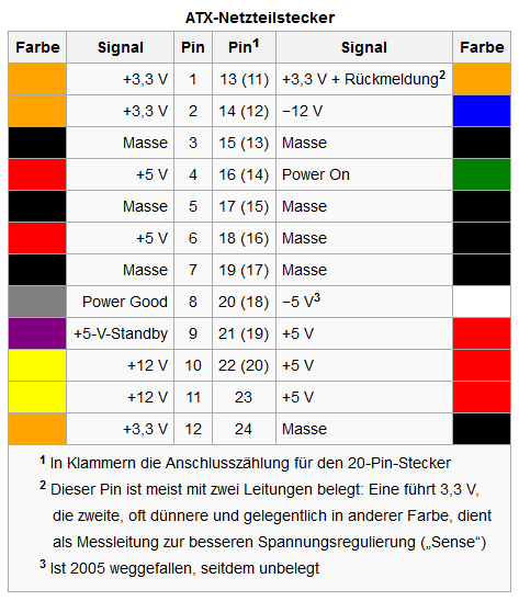

Weil die 12V auch am ATX Power Connector (am MB) anliegen, vermute ich dass das NT i.O. ist. Aber vielleicht kennt sich ein anderer damit besser aus.
