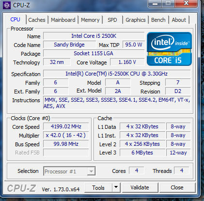

Z.B. ein Coolermaster G550M. Aber welches exakte Netzteil hast du derzeit? Wie hoch ist der i5 übertaktet mit welcher Vcore?

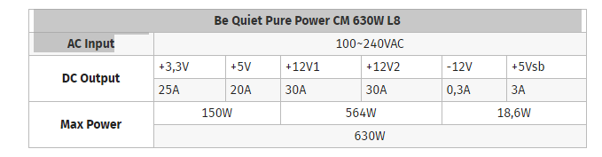

rg88 schrieb:mit welchem? Dem bequiet e10? Ja
be quiet pure power cm 630w l8 ?
