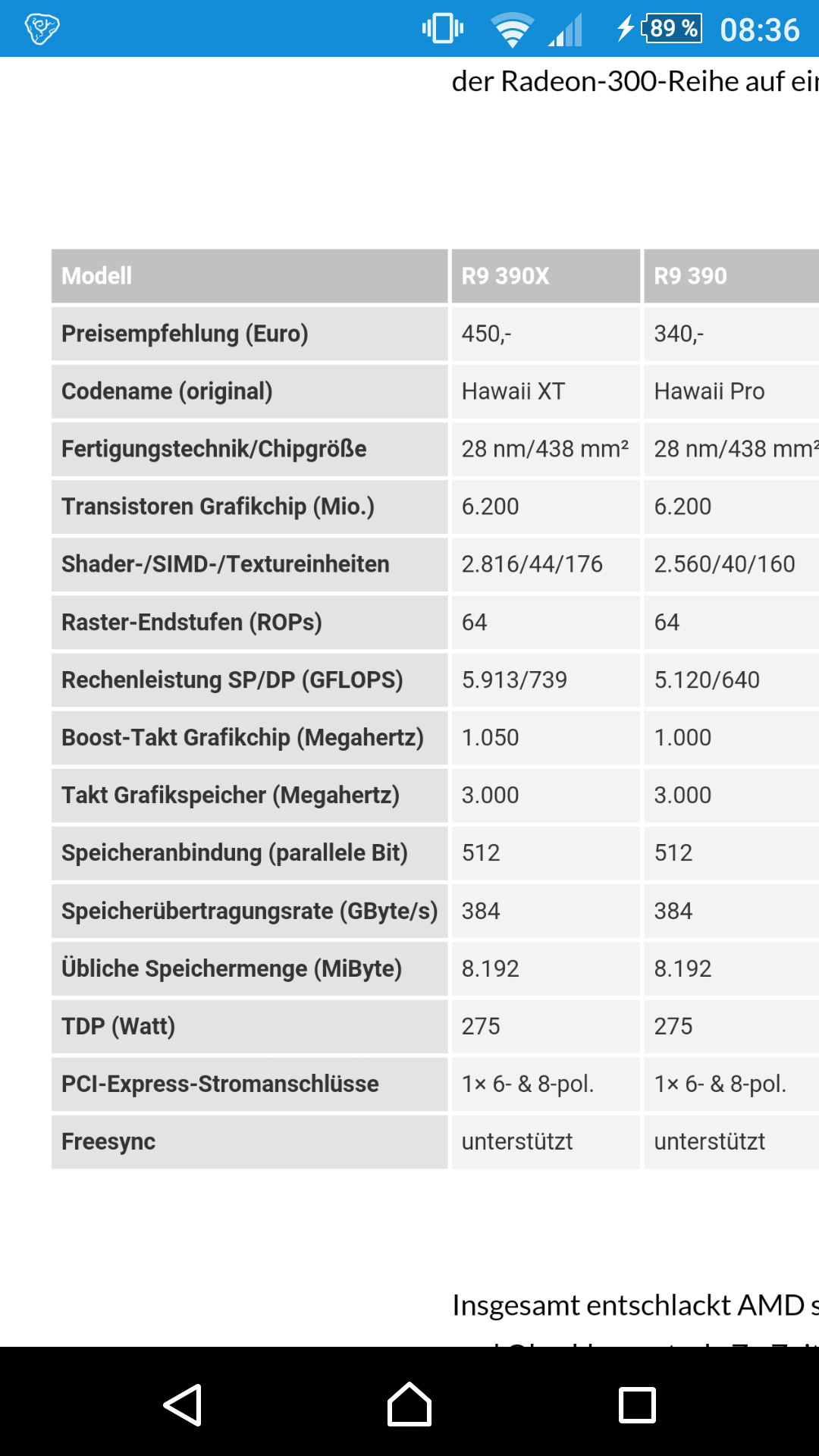

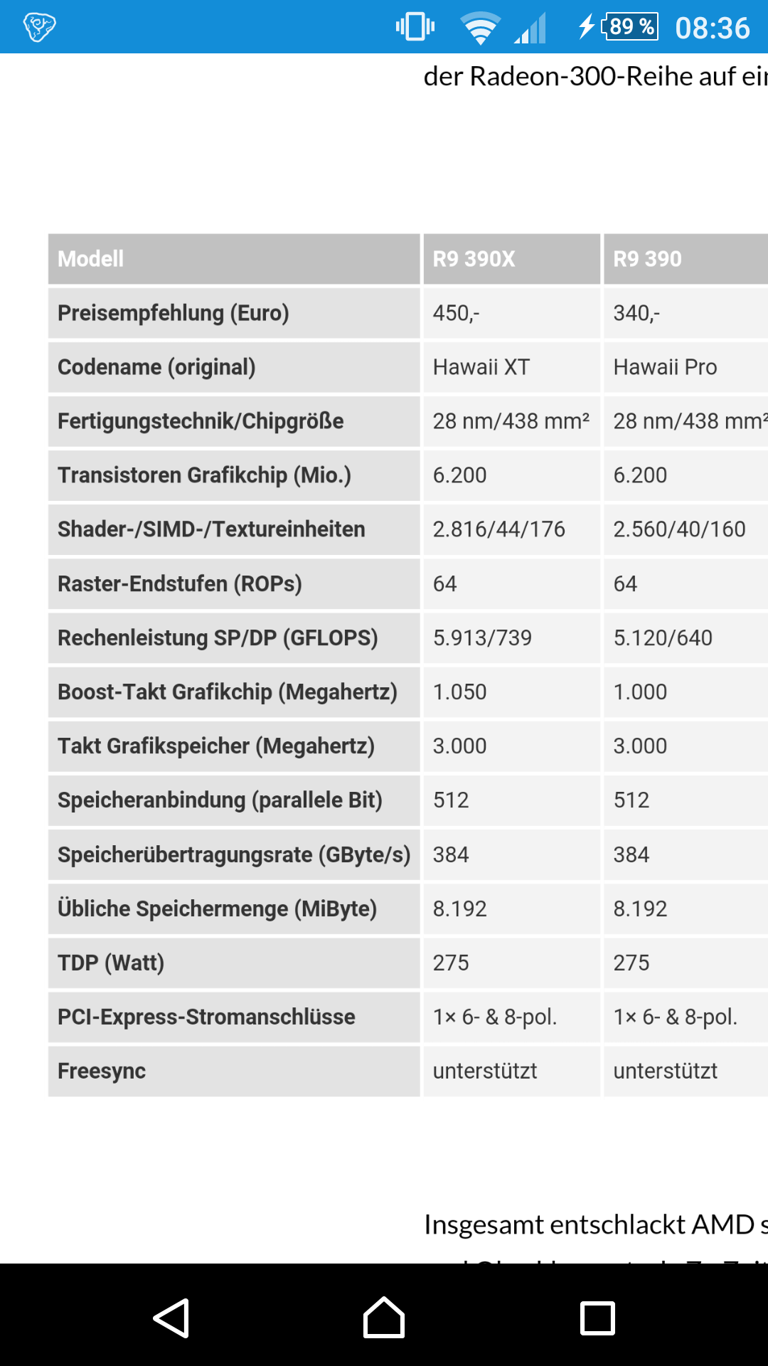

Die 390X stellt gegenüber der 390 mehr Shadereinheiten zur Verfügung, nämlich 2816 gegenüber 2560. Ist zwar im Prinzip der gleiche Chip, aber es wurden bei der 390 ein paar Shadereinheiten weniger freigegeben.
Bei dem geringen, finanziellen Unterschied würde ich zu 390X greifen
