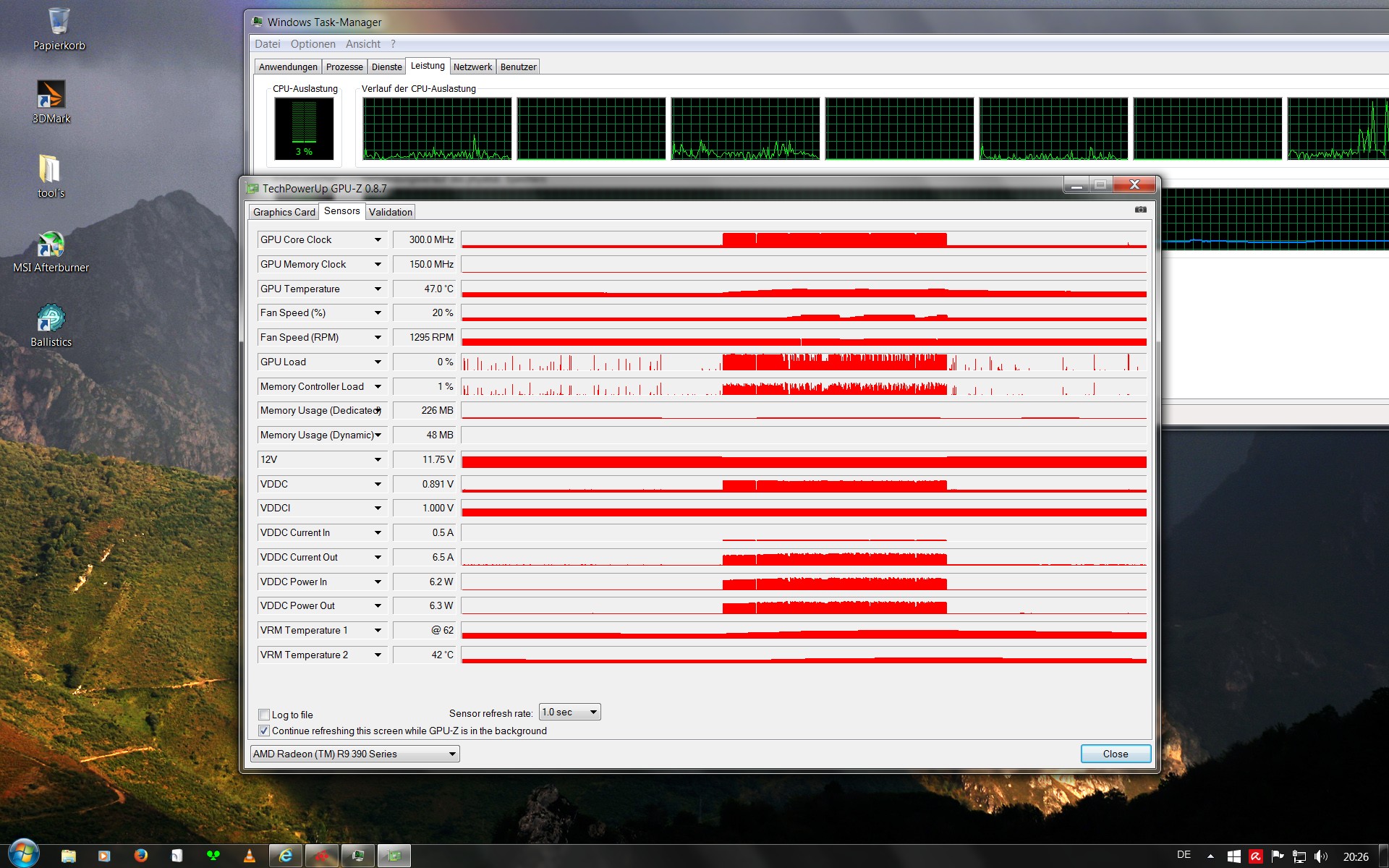

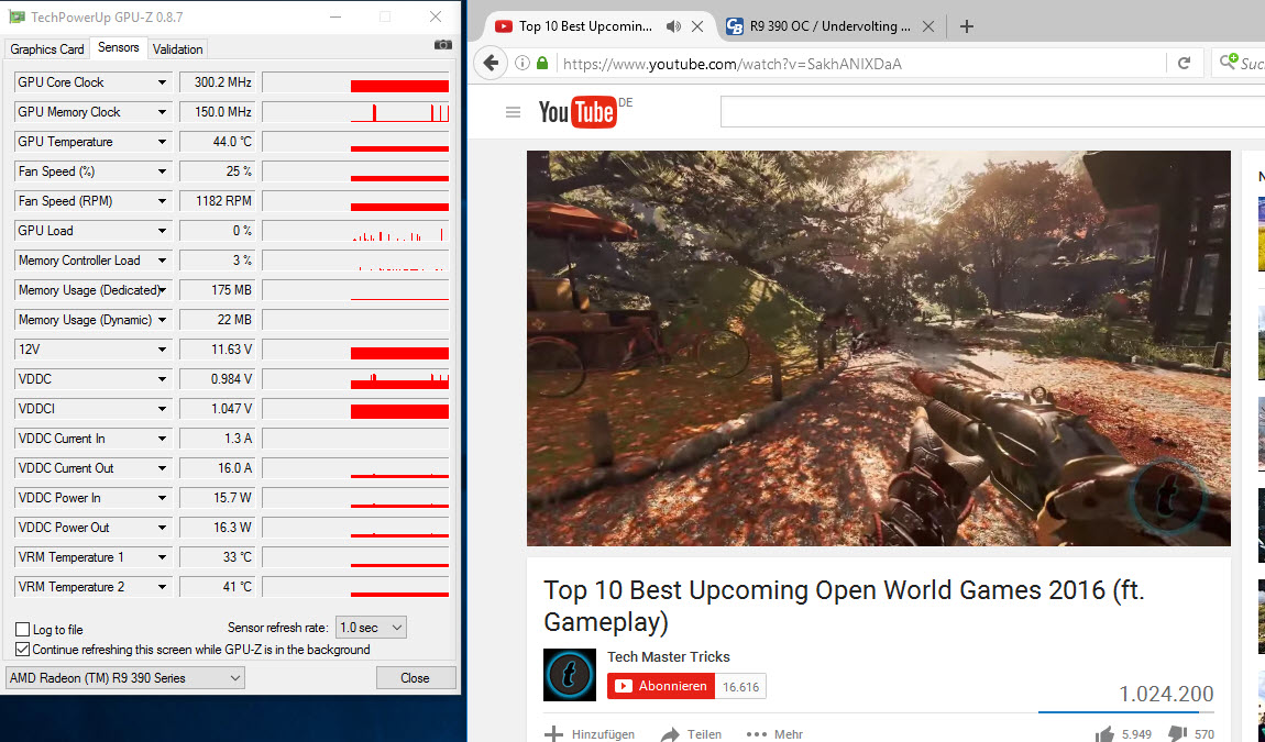

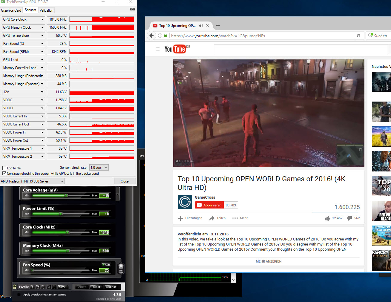

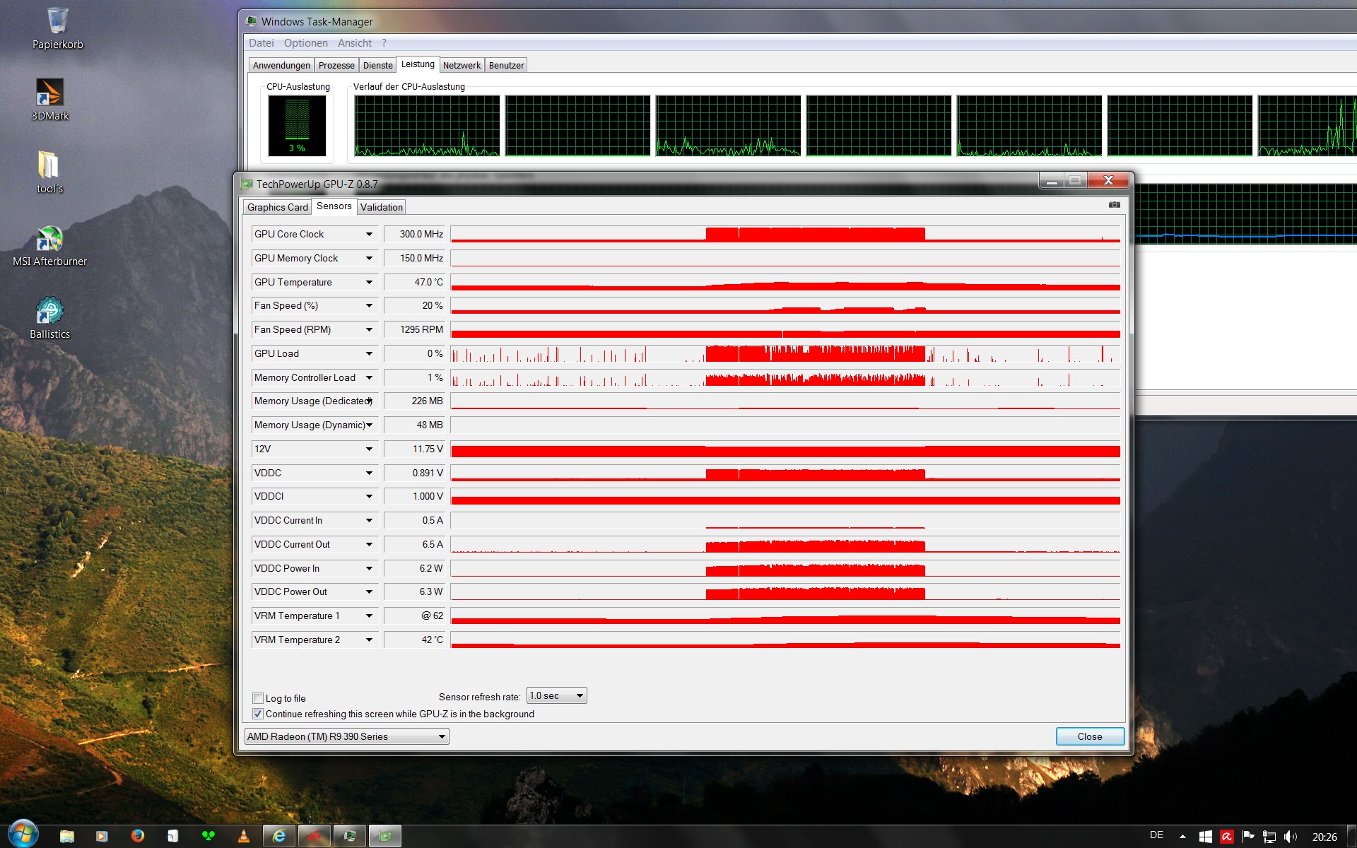

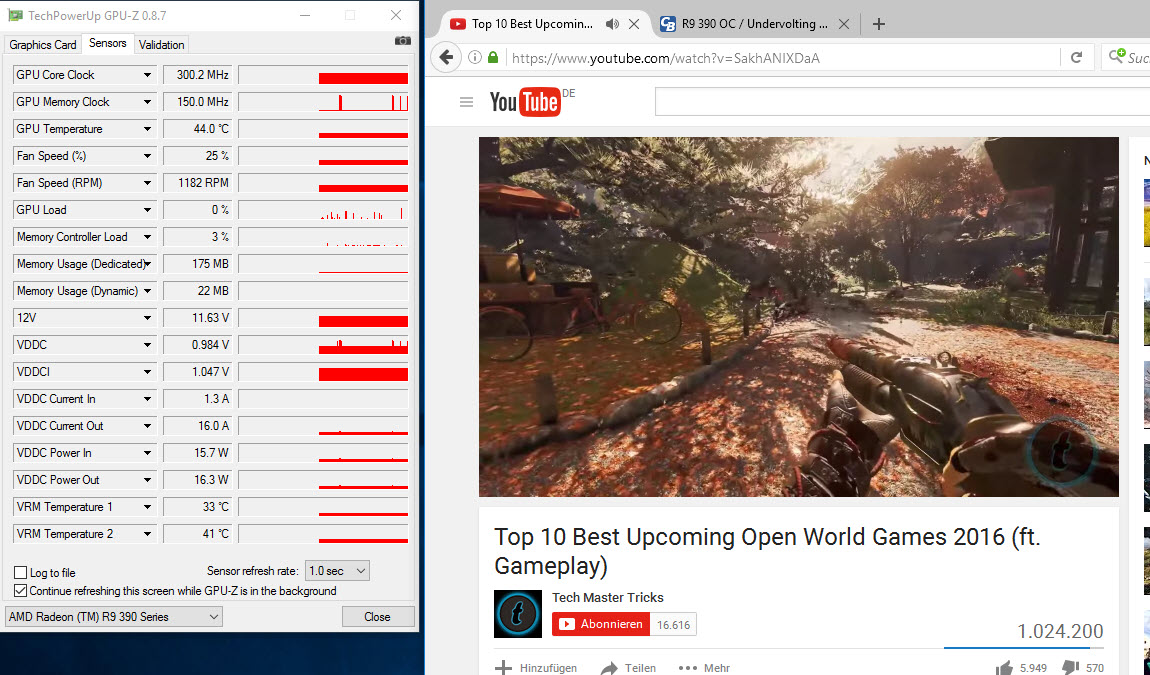

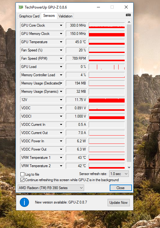

Auch mit GPU-Z. Habe nun einen Screenshot gemacht:

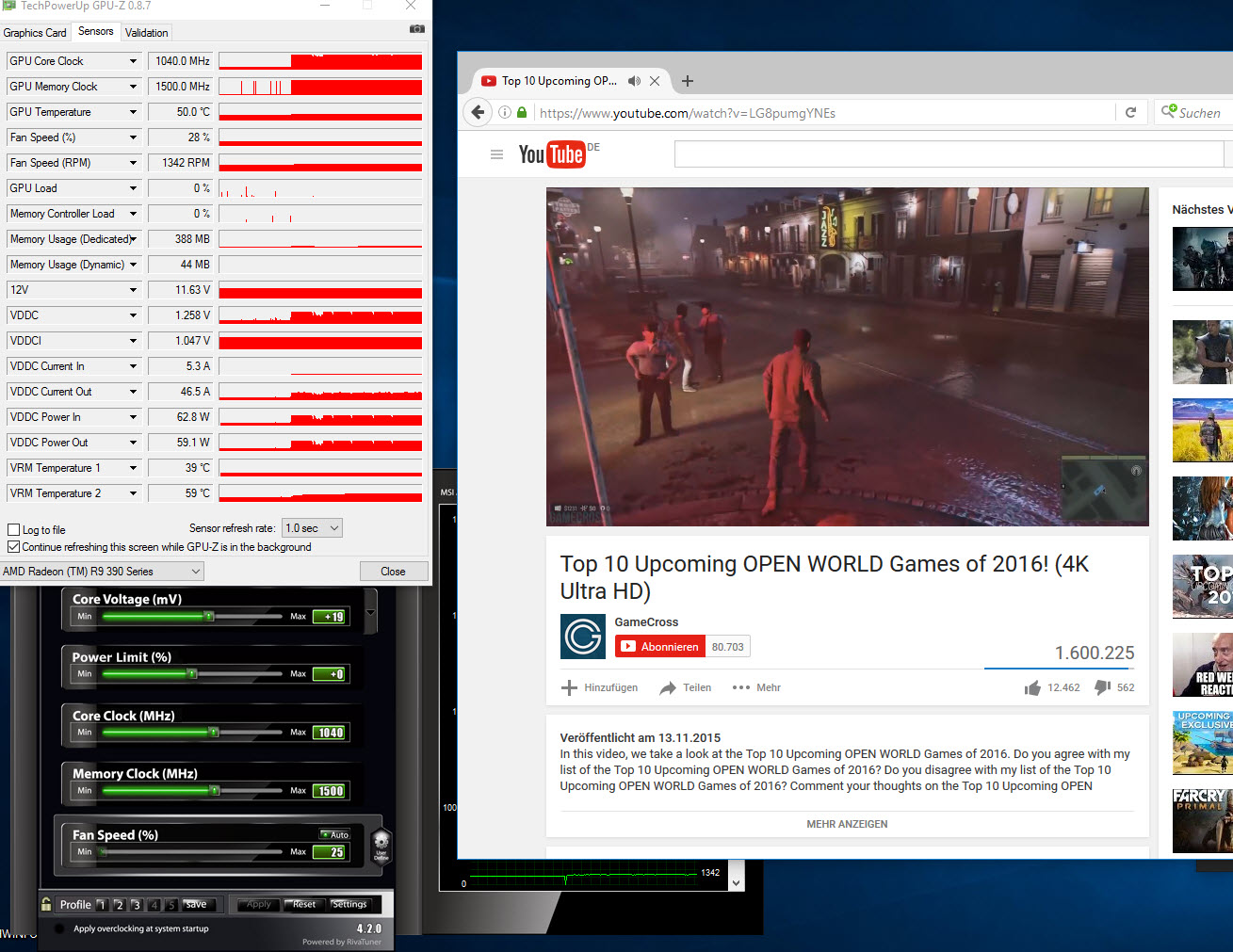

Habe extra auf reset im MSI AB geklickt, sind also die unveränderten Werkseinstellungen. Wie man sieht, voller Takt und 1,258V auf der GPU.
IBISXI schrieb:
Anderer Browser?
HTML 5 statt Flash?
Andere Grafikkarten Tools verwenden?
Wo liegt das Problem wenn Sie auch in Youtube auf 1040 Taktet?
Ich probiers gleich noch mit dem Edge.
Youtube verwendet doch HTML5 statt Flash?
MSI AB zeigt auch maximale Frequenzen an.
Das Problem ist doch der unnötige Stromverbrauch und die Temperaturentwicklung. Mit dem Desktop Profil @520/1200 MHz zieht der PC beim Youtuben 20-25W weniger.
Das ist definitiv nicht normal. Nutzt du mehrere Monitore oder einen 144Hz Monitor, bei dem 144hz auch im Desktop Betrieb eingestellt sind?

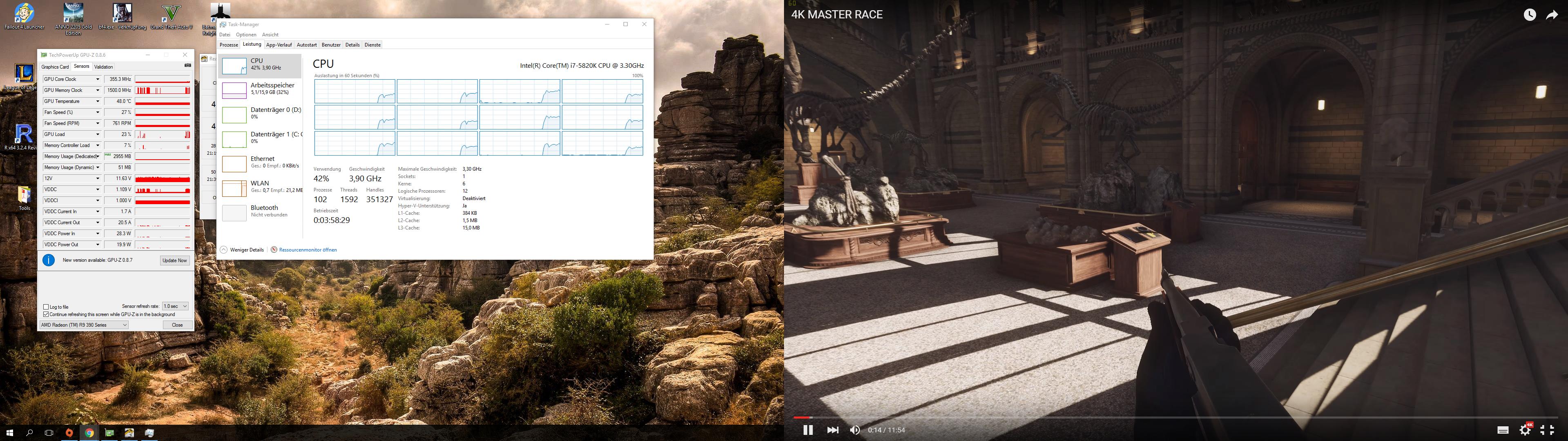

So im Edge Browser lief die GPU auf einmal nur mit 300/1500 MHz. Dann hab ich in den Einstellungen von Firefox Hardwareberschleunigung deaktiviert, Browser restartet und siehe da:
Youtube läuft komplett mit Idle Frequenzen.... :D PC Verbrauch jetzt knapp 60W statt 150W!
Keine Ahnung was die Beschleunigung außer erhöhtem Verbrauch bewirkt, aber die Videos sehen genauso gut und flüssig aus ^^

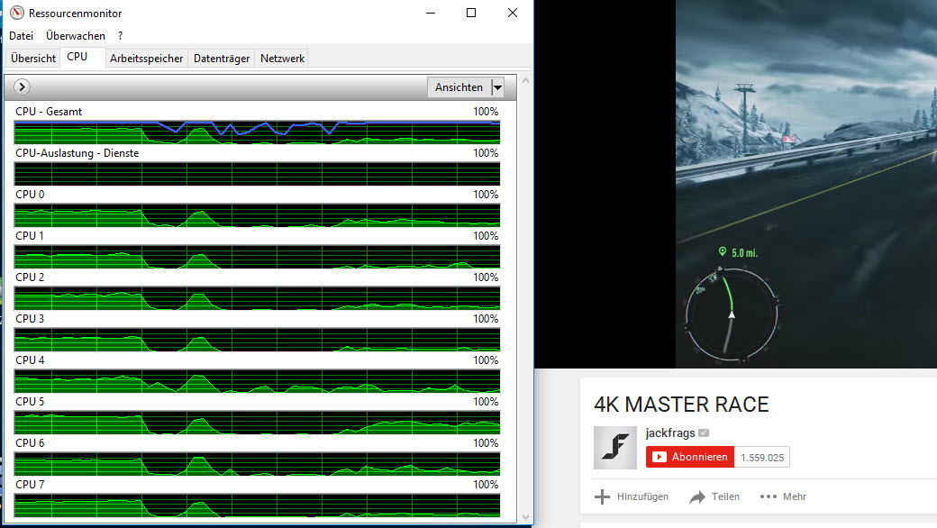

Lass mal dieses Video mit 4K60p laufen. Dann siehst du, was Hardwarebeschleunigung bewirkt. Nämlich gar nichts...
Also 4K60 ist total unflüssig und flimmert unschön. Hab Hardwarebeschleunigung wieder aktiviert, und ich kanns anscheinend nur noch mit der maximalen Bildschirmauflösung, also 1080p wiedergeben.

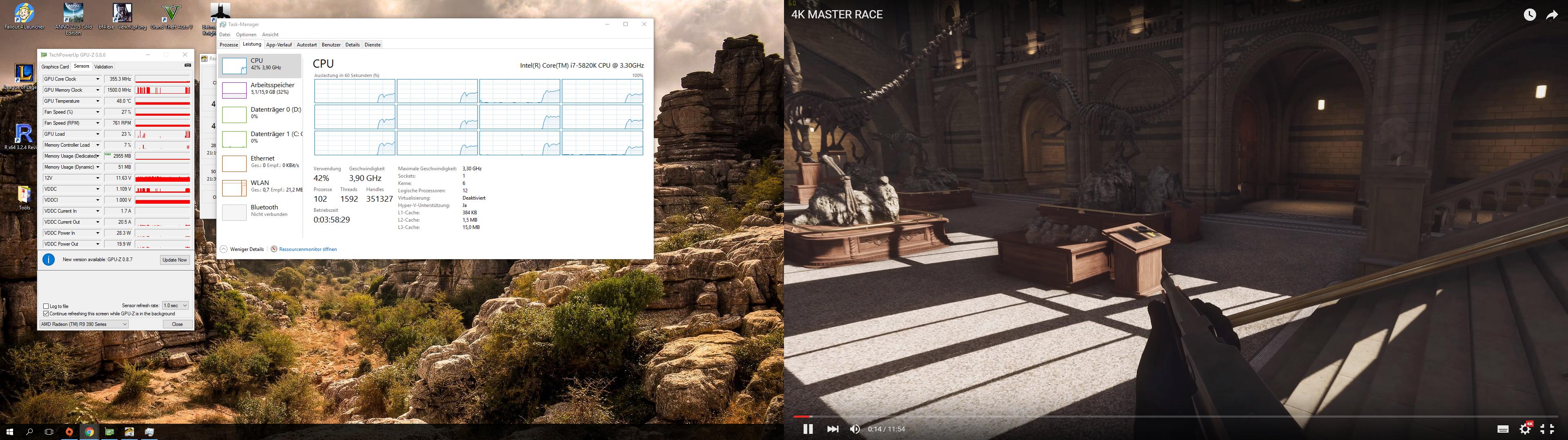

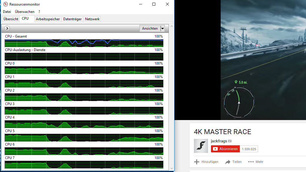

Ich sehe gerade auch warum es so unflüssig wird:
links 4K60, danach 720p60.
Du musst dir keine Sorgen machen. Läuft bei mir auch nicht richtig flüssig. Kein Plan warum das so ist. Die Codierung scheint meinem lahmen i5 nicht zu schmecken. :confused_alt:
Das Video sieht bei mir auch nicht schön aus.

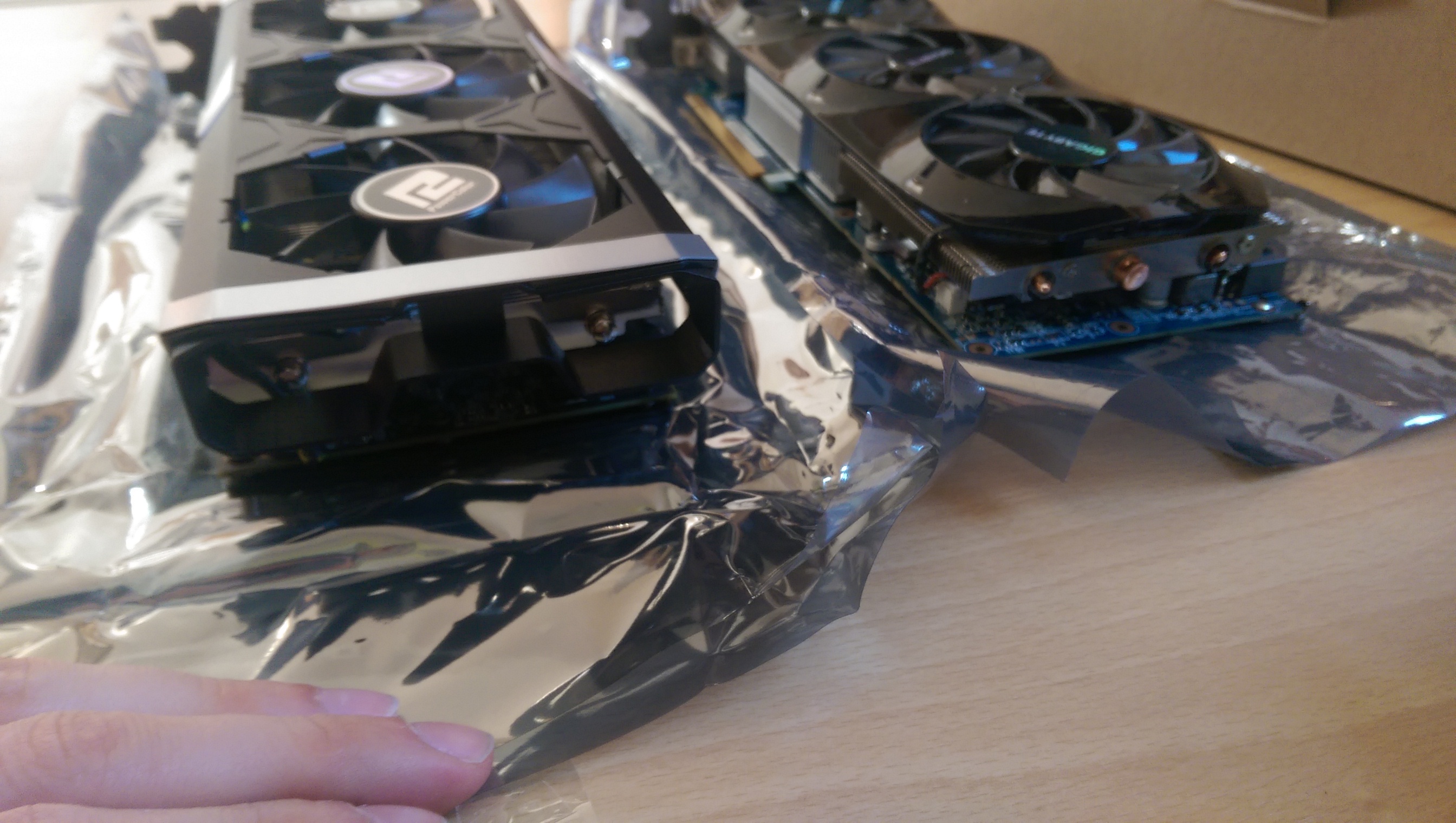

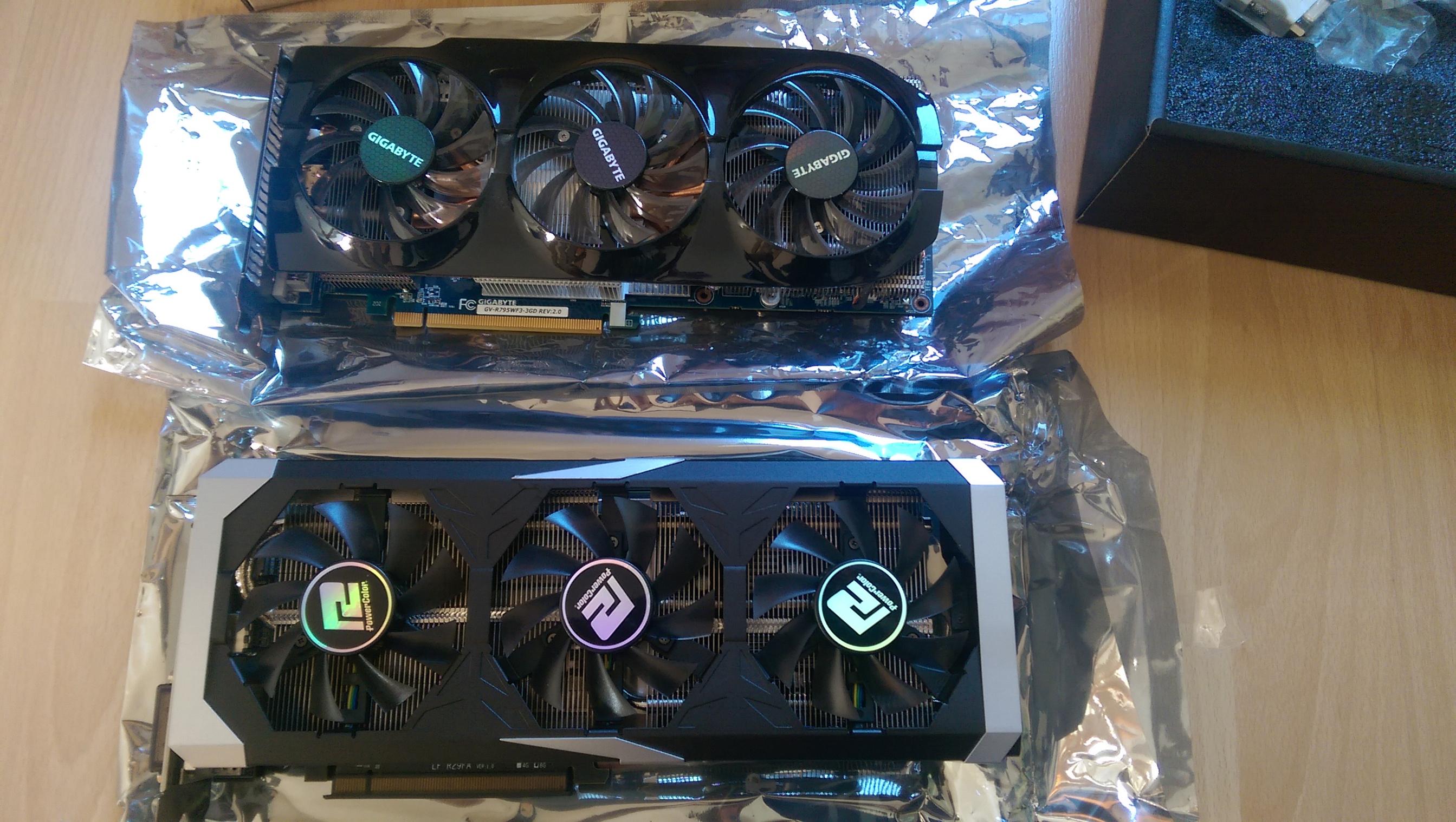

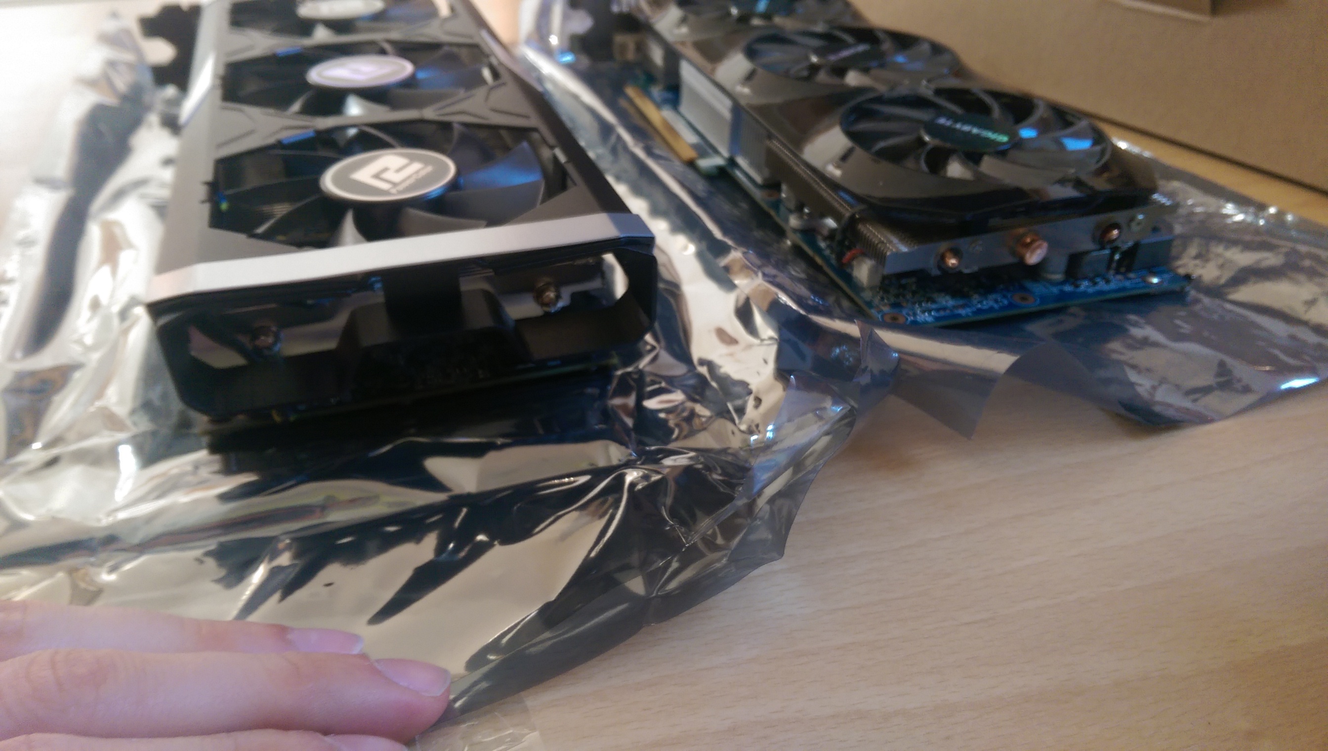

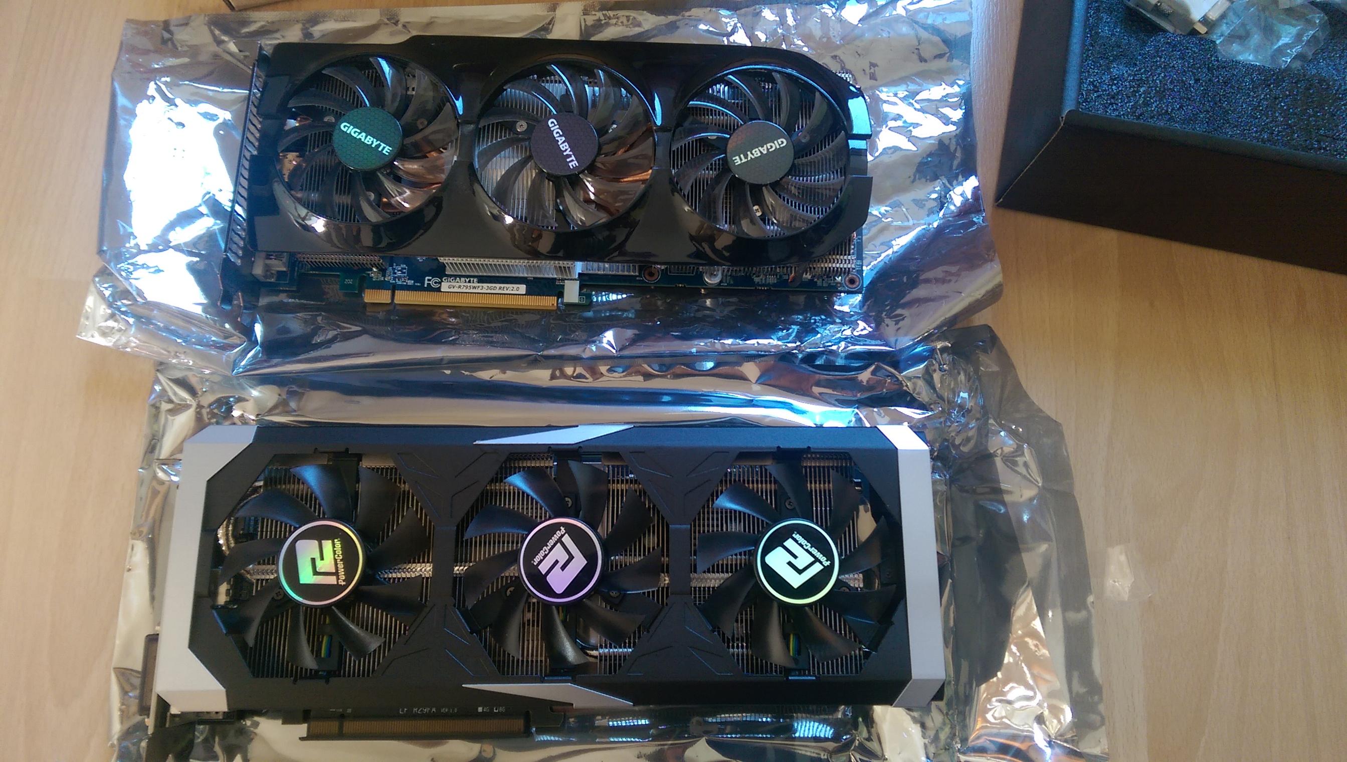

Habe meine beiden 7950er gegen eine 390 von Powercolor ersetzt (Übergangsweise bis 2017/2018 wegen Vega) und muss sagen das ich echt zufrieden bin. Die Karte ist sehr gut verarbeitet und macht einen echt guten Eindruck. Außerdem fügt sie sich sehr viel besser ins System ein als die 7950er mit ihrem hässlichen Rücken ^^
Grund für den Wechsel war nicht nur die wärme und Lautstärke die ich zuletzt jedoch unter Kontrolle hatte sondern ehr die fehlende Unterstützung in einigen Spielen bzw. der VRAM Mangel (3GB sind echt wenig mittlerweile) und Freesync.
Allgemein habe ich gleiche Frames (BF4) wie mit beiden 7950ern und kann sogar noch etwas höher stellen. Lüfterkurve hab ich allerdings erstmal radial angepasst. Läuft nun mit ~43% bei max. 70°C bei 1075MHz (statt 1010MHz) @stock Voltage.
Bei 1100Mhz hatte ich kleine Artefakte genauso wie bei 1010Mhz und -100Mv. Etwas enttäuschend wenn man bedenkt das einer meiner alten 7950er mit 1200MHz liefen das sind 50% OC im Vergleich zum Ref. Modell :D

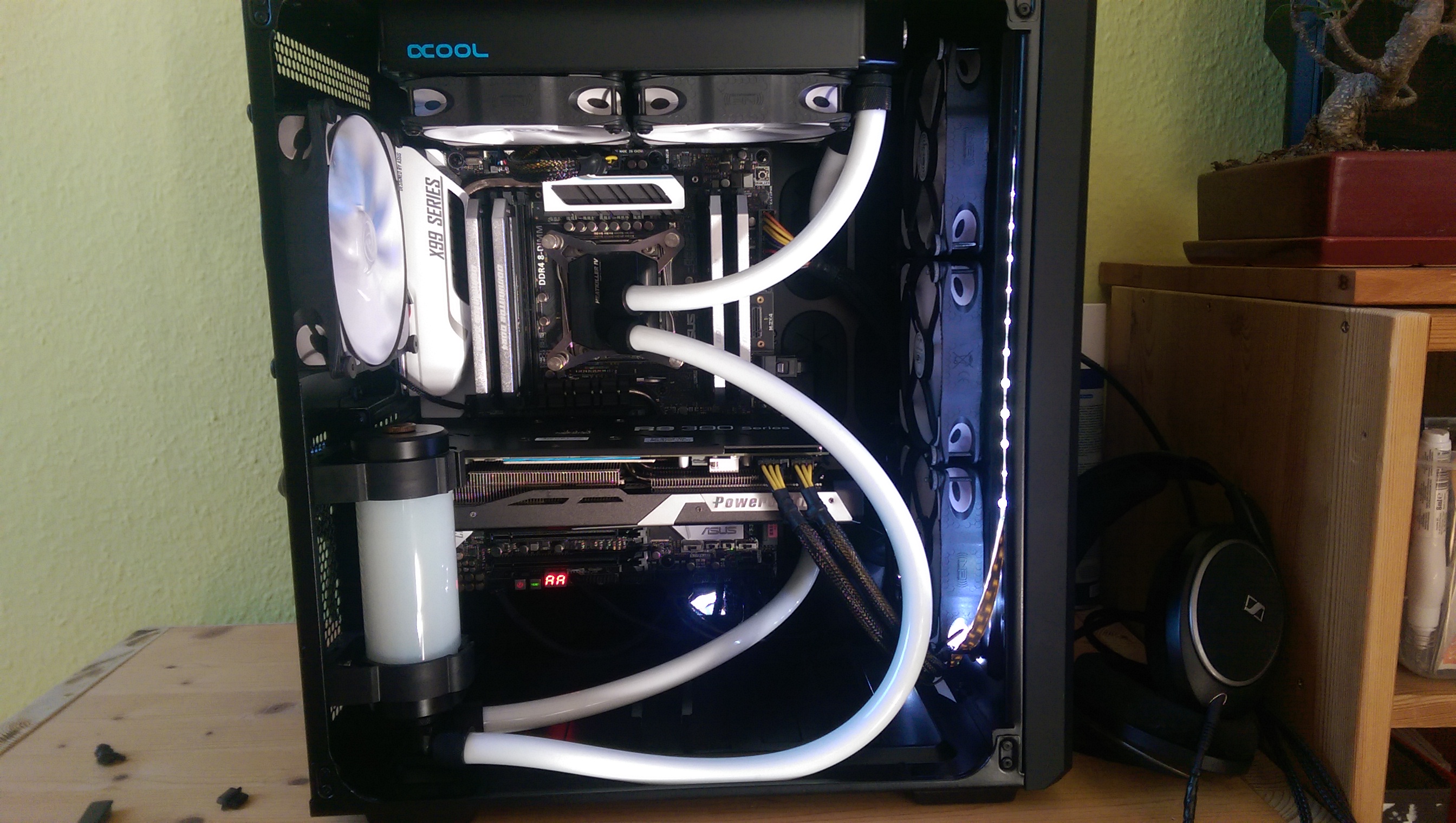

So siehts übrigens grad aus:

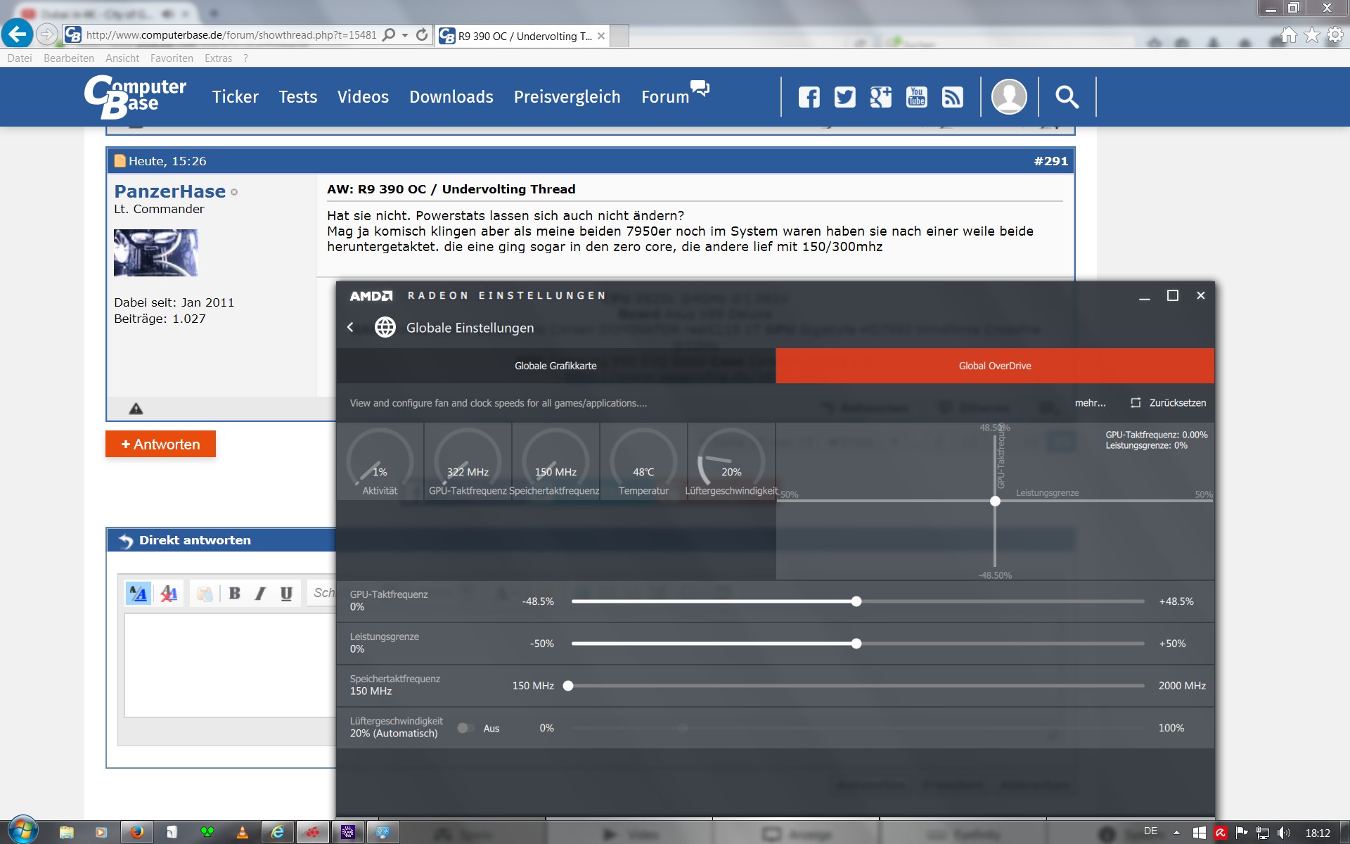

Hat sie nicht. Powerstats lassen sich auch nicht ändern?

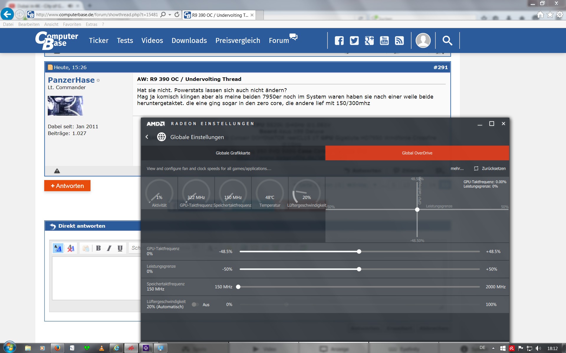

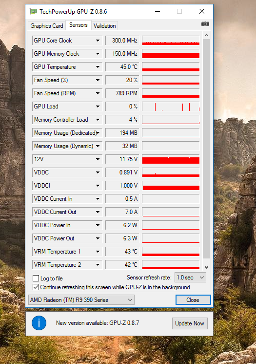

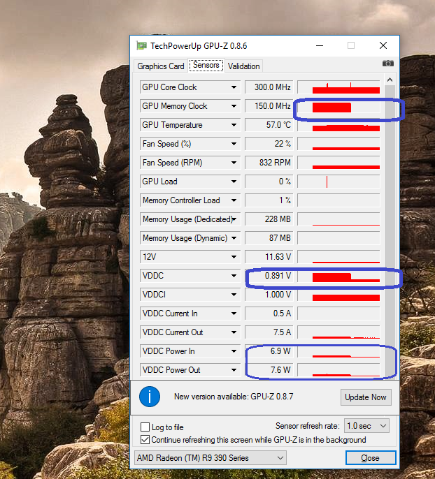

Hab jetzt BIOS mit erhöhtem Power Target und angepasster Lüfterkurve am laufen. Takte sind gleich. In den globalen Einstellungen im Treiber läuft der RAM mit 150MHz und in jedem Game Profil mit 1500MHz. Bisher läuft es gut und auch genauso wie ich das wollte. Ist halt leider etwas umständlich und die Software Lösung gefällt mir auch nicht ganz. Mal sehen ob da noch was kommt.
Das Ergebnis kann sich aber sehen lassen:
Das ist echt stark! Kann man nicht irgendwie sinnvoll ein 2D Profil erzwingen? Wenn ich eins im AB gesetzt hatte wurde das einfach nicht genutzt. Für jedes einzelne ein Profil mit normalen Taktraten zu setzen kann es ja irgendwie nicht sein :D
Hast Du einen oder zwei Bildschirme dran?
Bin die ganze Zeit auf der Suche. Das ist das einzige was mich an der Karte nervt.
Aber sogar wenn ich im BIOS die maxinale Taktraten umschreibe wird es ignoiert. Wahrscheinlich vom Treiber. Manchmal läd er nämlich auch die Profile nicht und dann sitz ich da mit 300MHz RAM Takt in BF4..
2 Monitore im Windows mit 60Hz. Trotzdem bleibt der Takt oben.

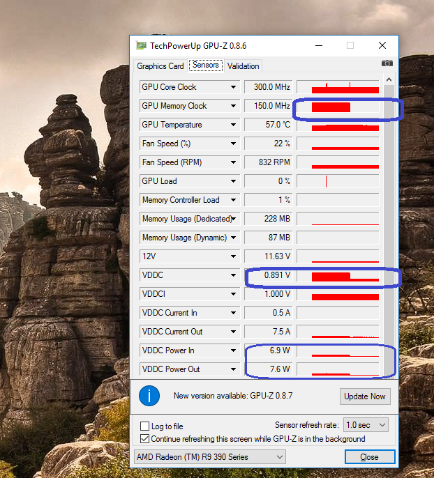

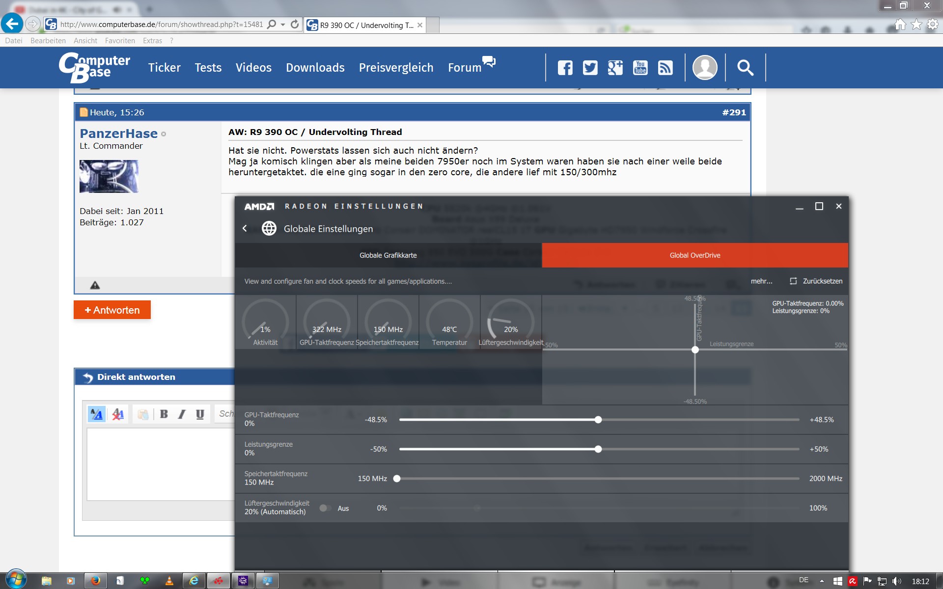

Also bei mir tut es Afterburner zumindest manuell. Ich kann auf 540 MHz GPU und 750 MHz VRAM runterregeln. Wtzigerweise wird dadruch auch ein Bug behoben, bei dem Firefox beim Anschauen von Videos immer am Maximaltakt hing. Jetzt dümpelt meine GPU bei maximal 450 MHz rum (bei 1440p 60fps).
Sehr merkwürdig, dass AMD das nicht im Treiber hinbekommt.
Der Desktop Stromverbrauch ist auch von 115 W auf 90W runtergegangen. Und ich hab den Speicher noch nicht mal so niedrig runterregeln können wie PanzerHase. Und der Lüfter bleibt jetzt auch bei YOutube-Videos aus.
Habe wohl einen 1080p 60 Hz und einen 1440p 144 Hz Bildschirm, das ist natürlich der worst case.
Da ist ganz klar Nachholbedarf angesagt. Schreibe mal ein Ticket an AMD... man kann es ja probieren.
@dr.lele
warum machst du es denn nicht im Crimson???
... nur den Regler auf null und übernehmen! ... und 50 Watt weniger.
... ach so, dadurch bleibt die gpu frequence bei 300 - 330 mhz weil der vram kein Gas gibt.
