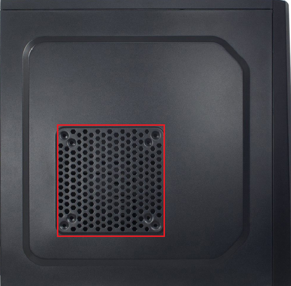

Noch eine Idee, könntest du die Festplatte nach oben setzen und den Front Lüfter mit Kabelklemmen o.ä. schräg stellen, dass er unter die GPU pustet?
@prian ja, das verstellen des CPU Lüfters wird der GPU wahrscheinlich nicht viel helfen, aber man weiss ja nie. Es verändert den airflow
Schrägstellen des Lüfters wird den Lagern des Lüfters schlecht bekommen. ;)
Da nen Lüfter ausblasend montieren? Und die Slotblenden unterhalb der Grafikkarte entfernen.
