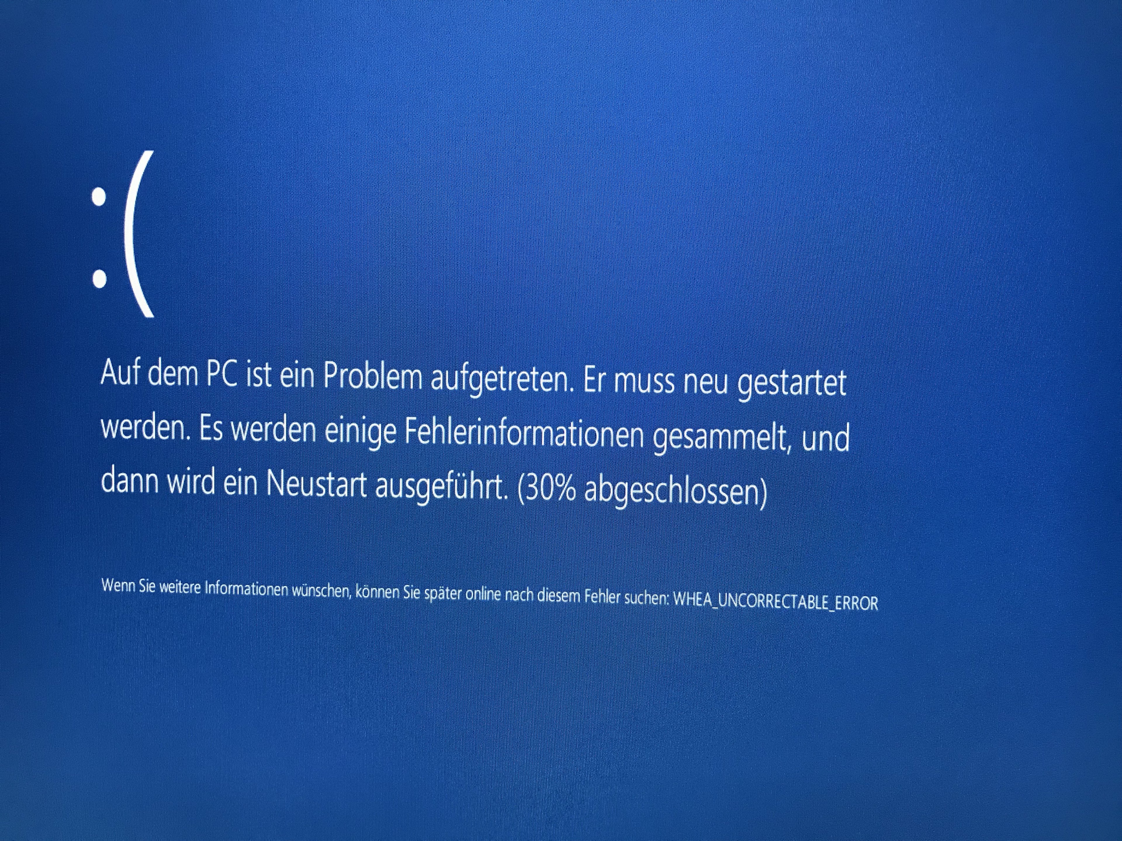

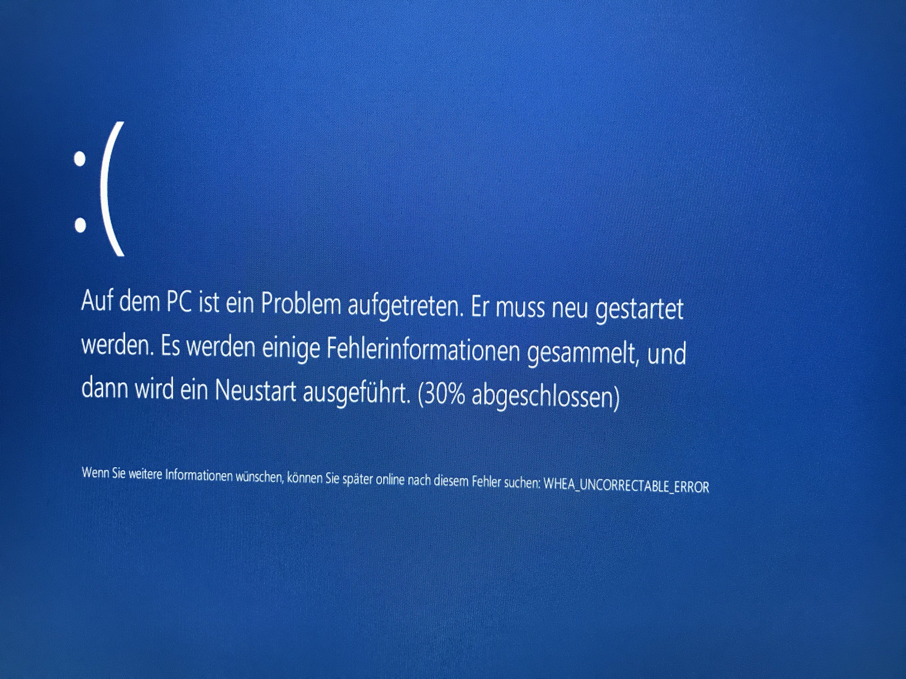

Meistens friert das Bild einfach ein. Kommt aber auch vor, dass ich nen Bluescreen bekomme..

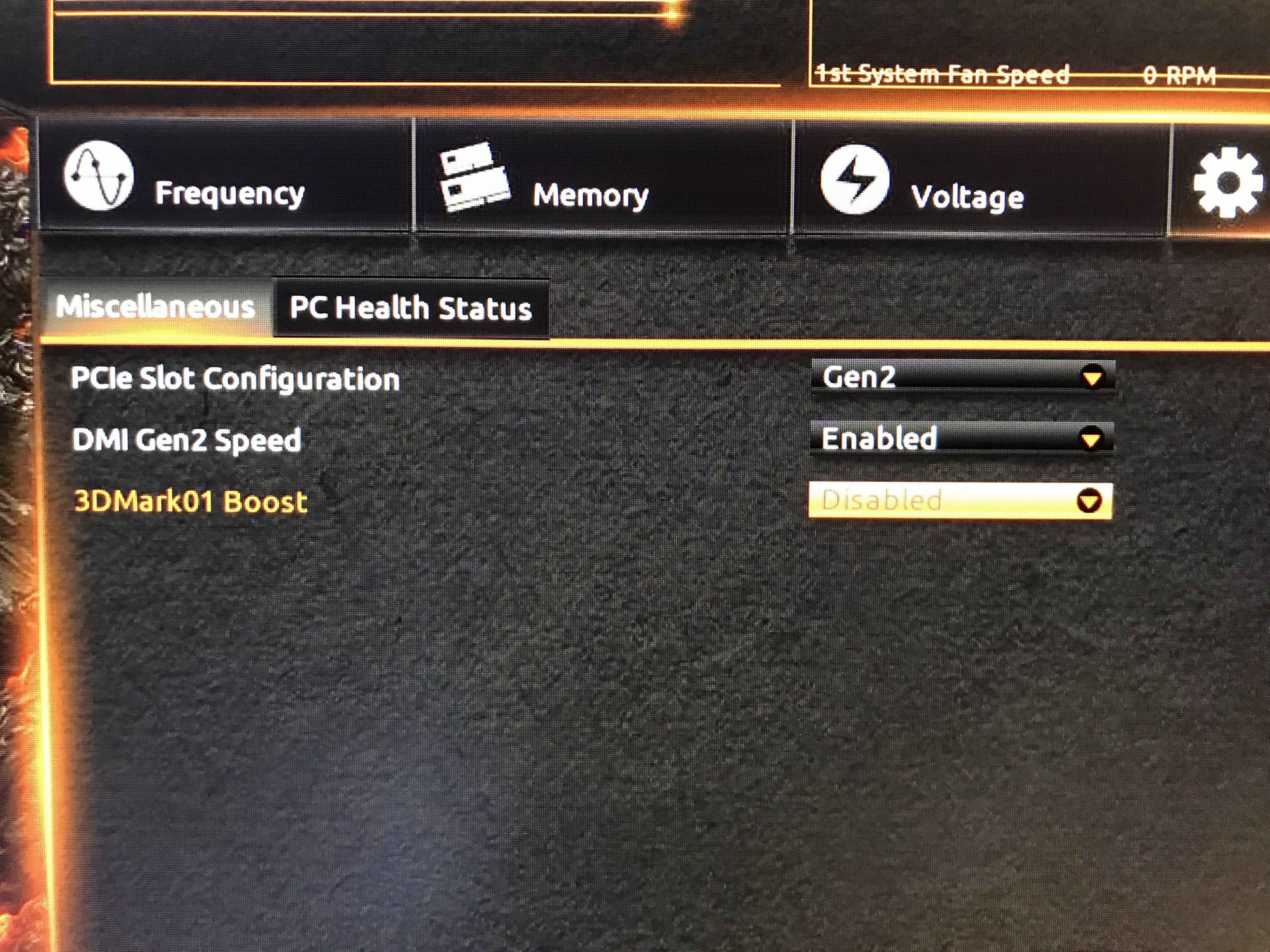

Und wenn Du im BIOS den PCIe-BUS auf GEN2 reduzierst ? Will er dann mal die Grafikkarte wieder kennen ?
Meinst du DMI-Gen 2? Das ist aktiviert. Wenn nein: Wo könnte ich das finden? Habe alles durchgeschaut..
Habe soeben das BIOS umgeschaltet und obige Optionen entdeckt. Passt das so?
Erkannt wird mit diesen Einstellungen leider auch nichts..:confused_alt:
Achso, klar, sorry. Hab ich ganz vergessen..
