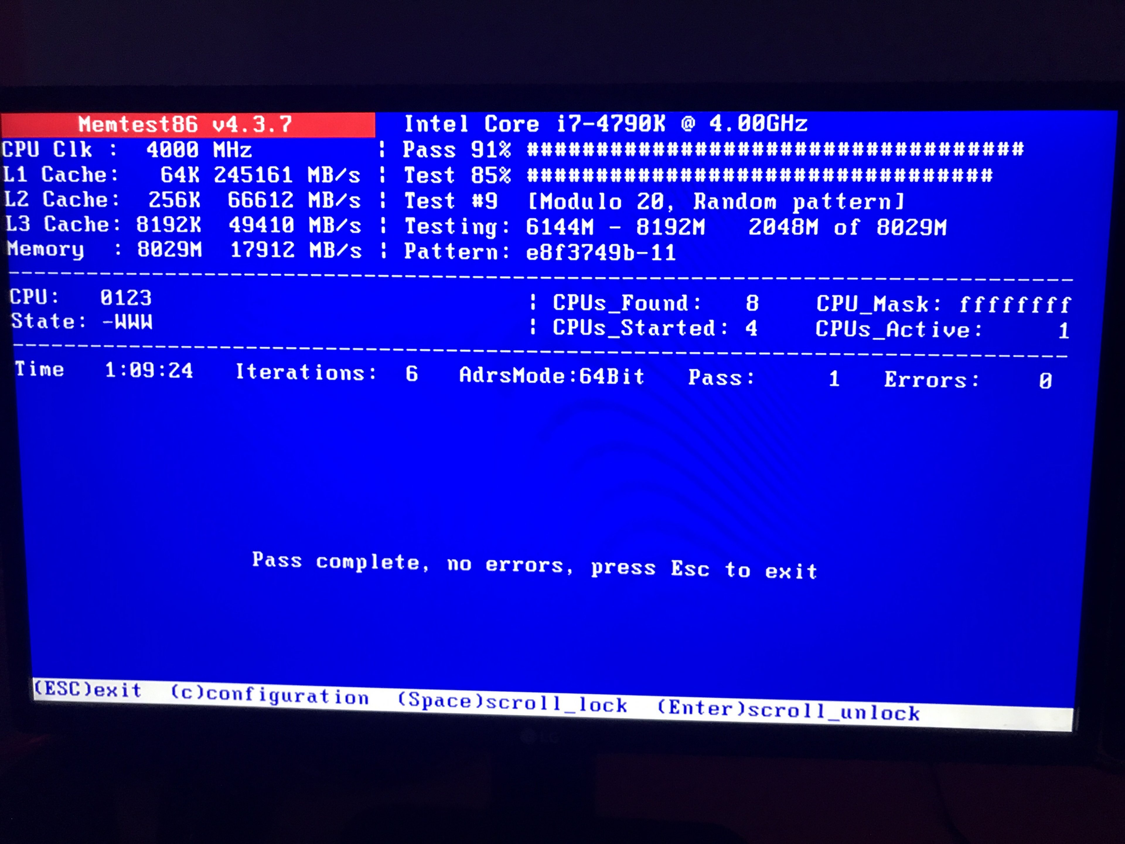

Warten wir doch jetzt erstmal die Ergebnisse des memtest ab. Sollte der fehlerfrei druchlaufen mehrfach (das dauert einige Stunden), dann kann man weiterschauen. Die GPU kann man als Fehlerquelle aktuell ausschließen, wenn die Kiste auch ohne ihr Probleme macht.

Ein Durchlauf ist schon vorbei, ohne Fehler.. ich lasse ihn noch ein wenig laufen.
