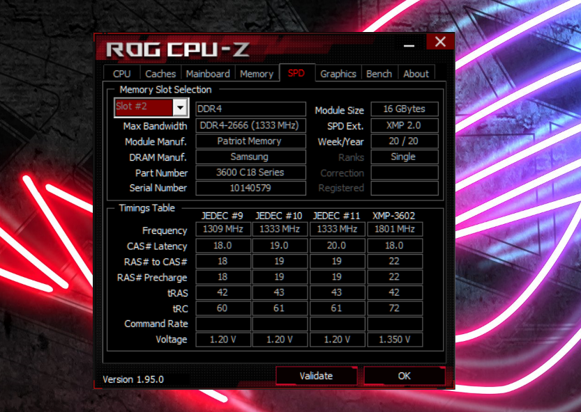

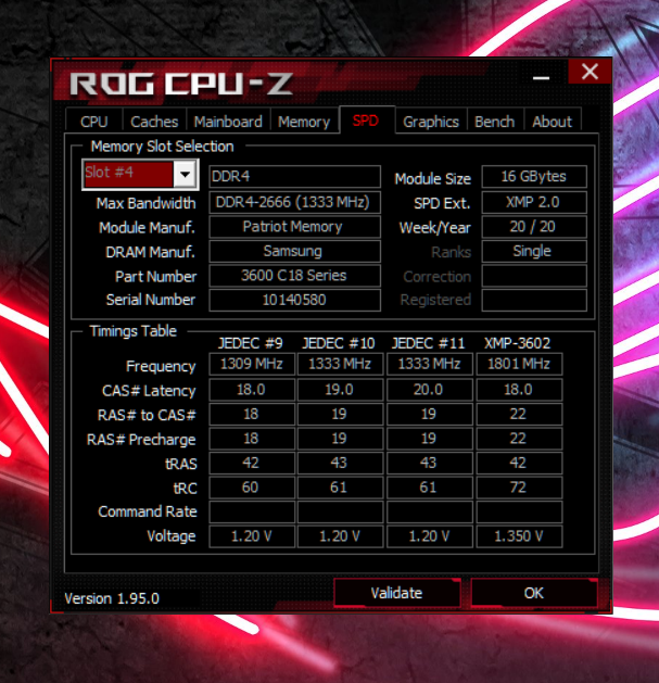

bekomme leider meine Taktrate nicht auf 3600Mhz.
Mein Rechner:
R9 5900x
Asus X570-E Gaming
2x16 (32GB) Patriot Viper 3600Mhz 18-22-22-42
750W
BIOS ganz frisch
Slots sind richtig eingebaut.
Habe schon DRAM Voltage von 1.35 auf 1.40 versucht, jedoch ohne Erfolg.
Mein Rechnet bootet nur noch bis zur ASUS-Logo und bleibt hängen.
Bei 3200Mhz läuft alles super aber warum wenn es bisschen mehr gehen könnte :p.
Manuel habe ich nichts geändert nur DOCP aktiviert und Taktrate auf 3200Mhz gestellt, damit es läuft.
Bei manuellem eintragen müsste ich schon genauer gucken wo ich was eintrage (noch nicht probiert), wusste nicht wo was eingetragen werden soll.
BIN KEIN PROFI wenn es um OC oder sonstiges geht - bitte um Verständnis.
Habe mir mal auf Youtube ein Video angeschaut wo man mit DRAM calculator & Thaiphoon Werte auslesen/ändern kann und alles aber das wäre glaube ich bisschen zu Viel für mich oder es sah auf dem ersten Blick so aus.
Liegt es vielleicht an meine Patriot's? Sollte ich mir andere zulegen?
Hoffe da könnte man einem "AMATEUR" wie mir noch helfen :)
Vielen lieben Danke
Wollte um ehrlich gesagt wirklich die 3600mhz haben wollen.
Slots sind richtig eingebaut - A2 und B2
sonst würden noch nicht mal die 3200mhz klappen denke ich mir oder?

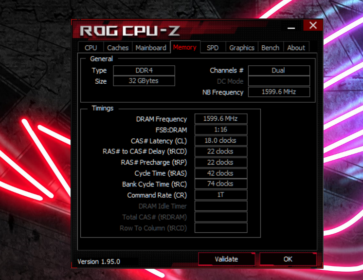

Und vor allen Dingen...versuchst du den Speicher manuell auf 3600 zu bekommen oder aktivierst du einfach das XMP Profil im BIOS?
Habe im Bios DOCP aktiviert und 2-3 Spalten darunter die Taktrate von Auto auf 3600mhz umgestellt.
Jedoch ohne Erfolg - stelle ich es auf 3200mhz läuft alles ohne Probleme (mit DOCP natürlich)
Dann liegt es an den Modulen. Ist bei den billigen nichts ungewöhnliches dass die schon im Profil rumzicken.
Los werden und ordentliche Module holen, zwei Varianten hast du schon gezeigt bekommen.
Oder mit 3200 leben, den Unterschied merkt man kaum.
Das ist redundant und unnötig. Die Taktrate wird durch das Profil festgelegt. Du musst also nichts weiteres einstellen.

Natürlich könnte ich nur DOCP aktivieren aber booten tut es nicht mehr vollständig bis zur Desktop weil die Einstellung ja auf 3600mhz landet.
Sollte ich lieber auch ein paar Bilder vom Bios hier reinstellen?

DOCP = XMP
Aktiviert man DOCP/XMP, muss man sonst nichts einstellen, da das Profil mit den entsprechenden Settings dadurch geladen wird.

Leider ohne Erfolg
hier dazu ein Bild
me@home schrieb:
Mein neues ASUS ROG Strix B550-I mit dem 5700G und 2x 16GB G.Skill Trident Z Neo 3600er läuft sobald ich das Docp einstelle ohne Probleme mit 3600.
Also bios update falls es eines gibt sonst die Rams gegen "bessere" umtauschen.
Bios ist aktuell - denk muss mir andere zulegen.
