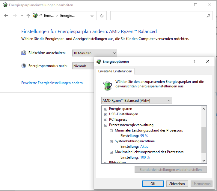

Habe mal die Einstellungen dort kontrolliert, der Plan wurde mit dem aktuellen Chipsatztreiber von AMD installiert.
So taktet die CPU im IDLE selten unter 4 GHz, und wird dadurch auch ein wenig wärmer als nötig.
Obwohl ich kein Problem mit Überhitzung habe, aber scheinbar viele andere Leute hier im Forum.
Also Minimaler Leistungszustand sollte man IMHO. auf "5%" setzen, das wäre ein normaler Wert.
Benutz mal HWinfo64 und schaue dir den Takt an, der geht von alleine auf einstellige Mhz runter.
Nur weil manche Programme den Takt nicht auslesen können, läuft der nicht auf 4Ghz non Stop.
Der minimale Zustand muss bei Ryzen auf 99% sein, nur weil es Jahrelang mit Intel und alten AMD Prozessoren so war, ist es nicht weiterhin so.
Als ich das ganze zu Beginn getestet hab, war genau garkein Unterschied zwischen 5% und 99% zu beobachten, einzig in Games hatte ich auf 5% extremste Lags, weil die Kerne abgeschaltet haben, obwohl eigentlich Last anlag.

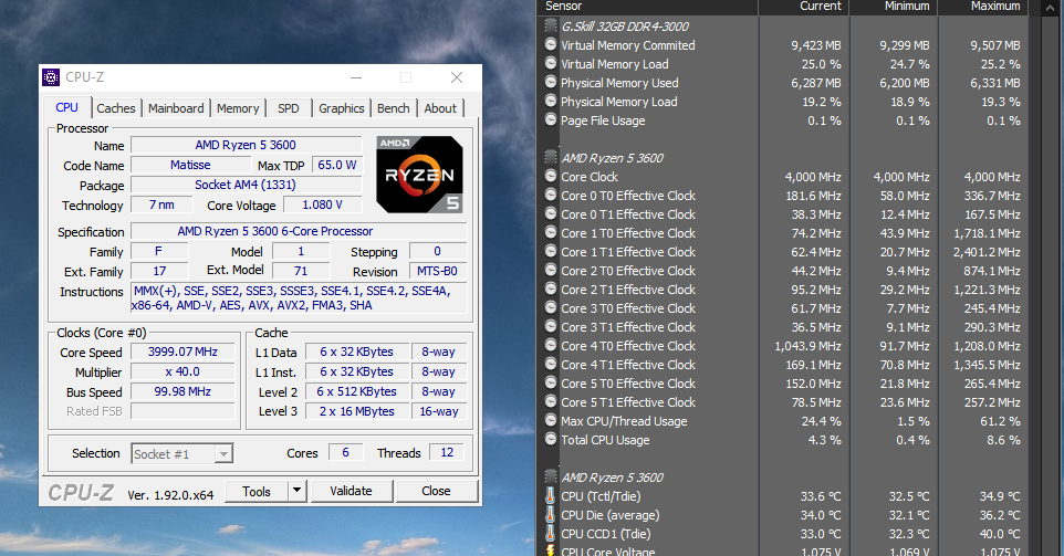

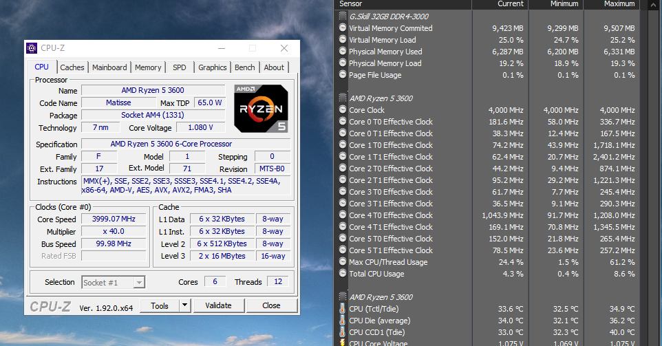

Hier der Unterschied zwischen CPU-Z und HWInfo64...
Wo ist der Unterschied zwischen den beiden Programmen?
Hwinfo zeigt bei dir ja auch 4GHz Kerntakt an.
Was zeigt den hwinfo bei der durchschnittlichen Leistungsaufnahme der CPU an?
Core Clock bezieht sich hier auf Instant Clock. Als HWInfo das eingeführt hat, gab es hier eine kurze Erklärung zu den Unterschieden: https://www.hwinfo.com/forum/threads/effective-clock-vs-instant-discrete-clock.5958/
Kurz: Instant Clock rechnet BCLK * Multiplikator. Die Werte schwanken aber stark und der angezeigte Wert entspricht deshalb nur einer Momentaufnahme. Das Messen an sich beeinflusst u.U. auch die Messung. Effective Clock ist quasi der Mittelwert über einen Zeitraum wie es von der Hardware gemessen wird. Angehaltene Kerne werden da mit reingerechnet, wenn also ein Kern für einen Zeitraum schläft und dann für einen Zeitraum bei 4GHz taktet kommt als Effective Clock (0+4GHz)/2=2GHz raus.
Du schaust auf "Effective Clock", nicht auf den tatsächlichen Takt. Die CPU taktet NICHT so tief runter. Effective Clock ergibt sich ganz simpel als Echter Takt * Kernlast und ist nur ein in Software errechneter Wert. HWInfo zeigt etwas weiter oben auch den tatsächlichen Takt an, und der geht bei Ryzen 3000 im Idle nicht unter 1.8-2.2GHz.

Bei Ryzen Balanced hat man mindestens 99% Takt, damit ein Kern beim Grundtakt und darunter direkt schlafen gelegt wird (clock gating) und damit auch sehr reaktionsfreudig bleibt (1ms Taktändernung anfangs, neu IMHO 10ms).
Ausserdem braucht ein Ryzen mit 4 Ghz ohne Last nur sehr wenig Strom (A). Wie du mit 30W bei 2Ghz zu 32W bei 4Ghz ja selbst siehst.
Sprich wenn du 5% Mindesttakt einstellst, zwingst du den Prozessor die Windows Energieverwaltung auf statt ihn das besser selber machen zu lassen.
Der Kern muss also ohne Last vom Grundtakt in mehreren Stufen auf 5% Takt heruntertakten, während er normal bei 99% Takt schon ausgeschaltet werden würde und braucht beim Heruntertakten natürlich mehr Strom als wenn er schon schlafen würde.
Und genauso ist es umgekehrt, wenn er von 5% hochtakten muss, während normal die 4Ghz anliegen würden und dann gleich der Turbo zünden würde.
Dann lieber guten Morgen->4Ghz->Boost-> Arbeit erledigt->4Ghz->schnarchen.
AMD weiss schon was sie da tun, wenn die User nicht dazwischen funken. :stock:
Das ist kein Intel und soll es auch nicht sein.
