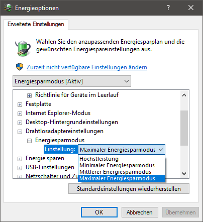

Im Plan selbst.Flunkiii schrieb:Im Gerätemanager unter Netzwerkadapter und dann wo genau?
Siehe

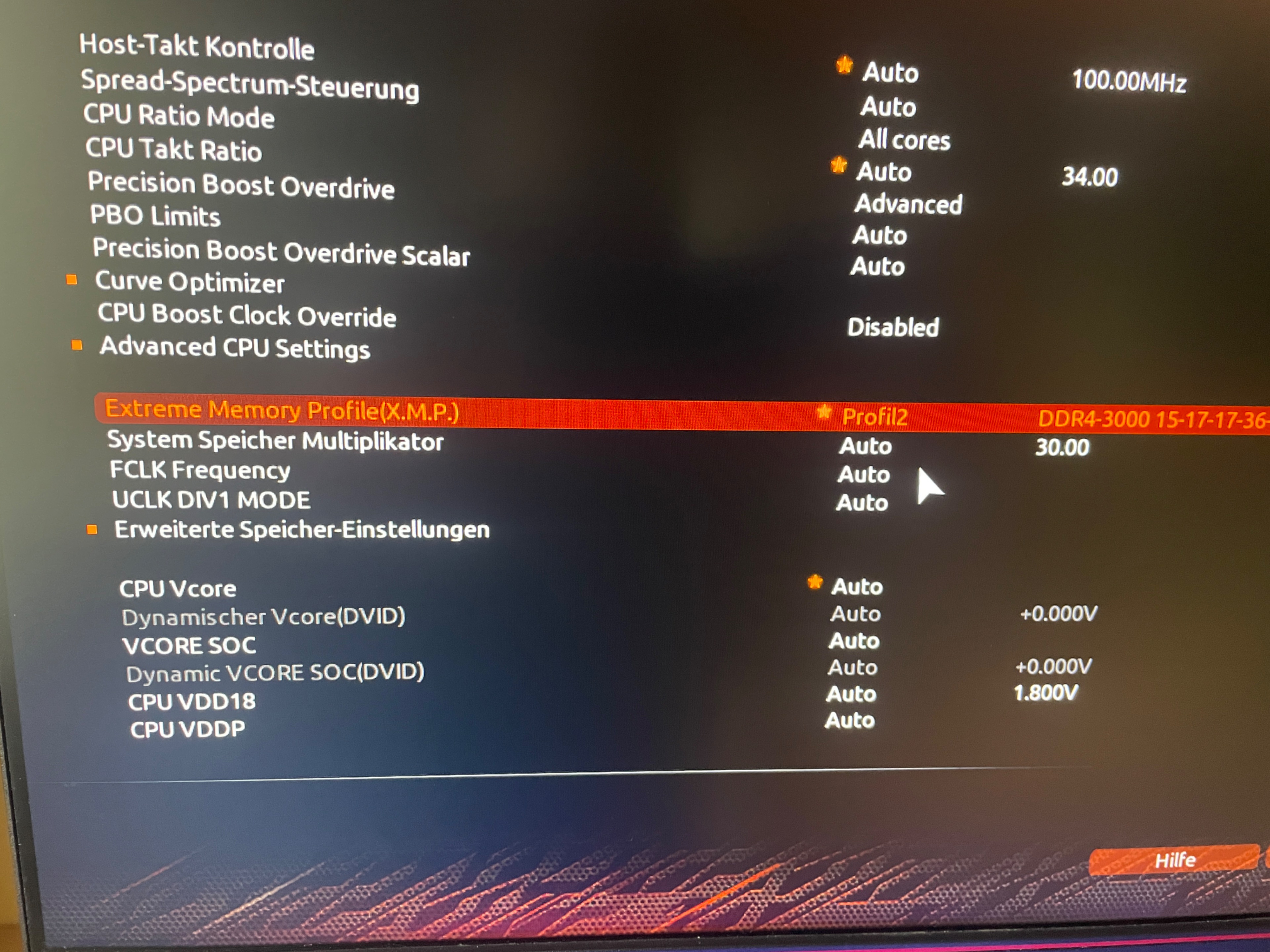

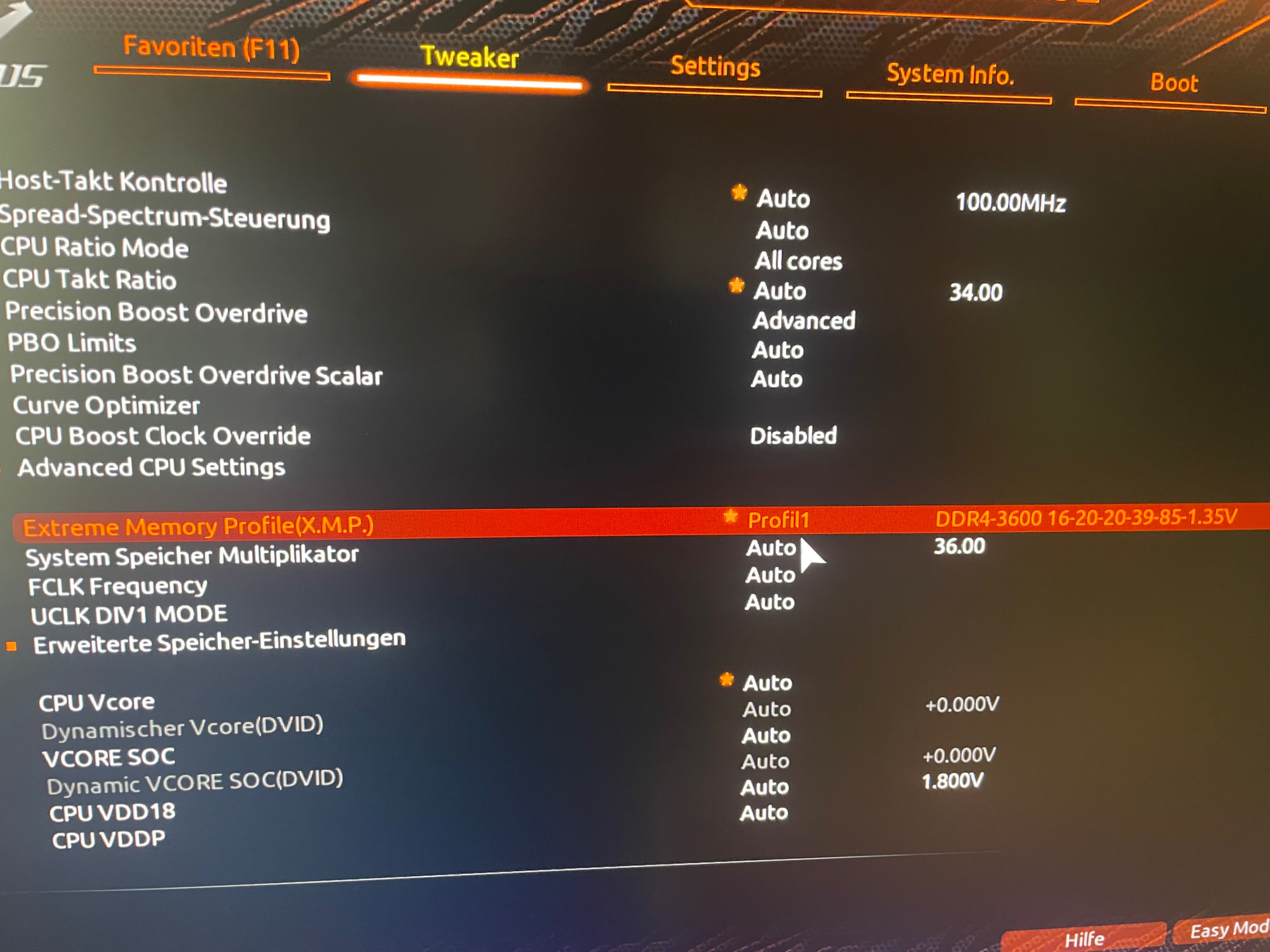

Vielleicht im bios was falsch eingestellt Gigabyte Aorus elite ?
Soll ich Bilder machen ? danke für deine Hilfe

du scheinst noch mehr eingestellt zu haben außer XMP geladen zu haben.
dir ist bewusst was du mit dem PBO und den von dir gewählten Zahlen bewirkst
hast außer PBO noch was verändert?

gleich die Powerlimits ins unermessliche treiben WOW.
PBO kann ruhig an sein wenn man den Curve Optimizer dann noch nutzt.
in HWINFO auch schauen was der effektive Takt ist oder im ryzen Master.. es können 3600Mhz schon anliegen aber effektiv sind es vielleicht 400 Mhz.

wenn ich mir die profile so anschaue, dann würde ich (persönlich) eher mit dem 3000cl15-17-17-36 profil gehen, als mit dem 3600cl16-20-20-39. das 3600er profil würde erst dann mehr bringen, wenn man es optimiert denn ohne also xmp ist es langsamer als 3000cl15
dazu pbo auf auto, denn advanced und dann wieder auto macht nicht den sinn

ich an deiner stelle:
1stens aktuellste FW upgraden (Bios)
2tens XMP laden 3000cl15 (optimieren, sofern man es möchte und zeit dazu hat)
3tens CPU mit Curve Optimizer arbeiten lassen (optimieren, sofern man es möchte und zeit dazu hat)
4tens ggf Lüfter einstellen
5tens alle weitere was man dann einstellt, sollte man sich sicher sein bei dem was man tut
denn scheinbar hast du deine CPU dazu gebracht, dass sie nicht mehr so taktet wie soll
weil
