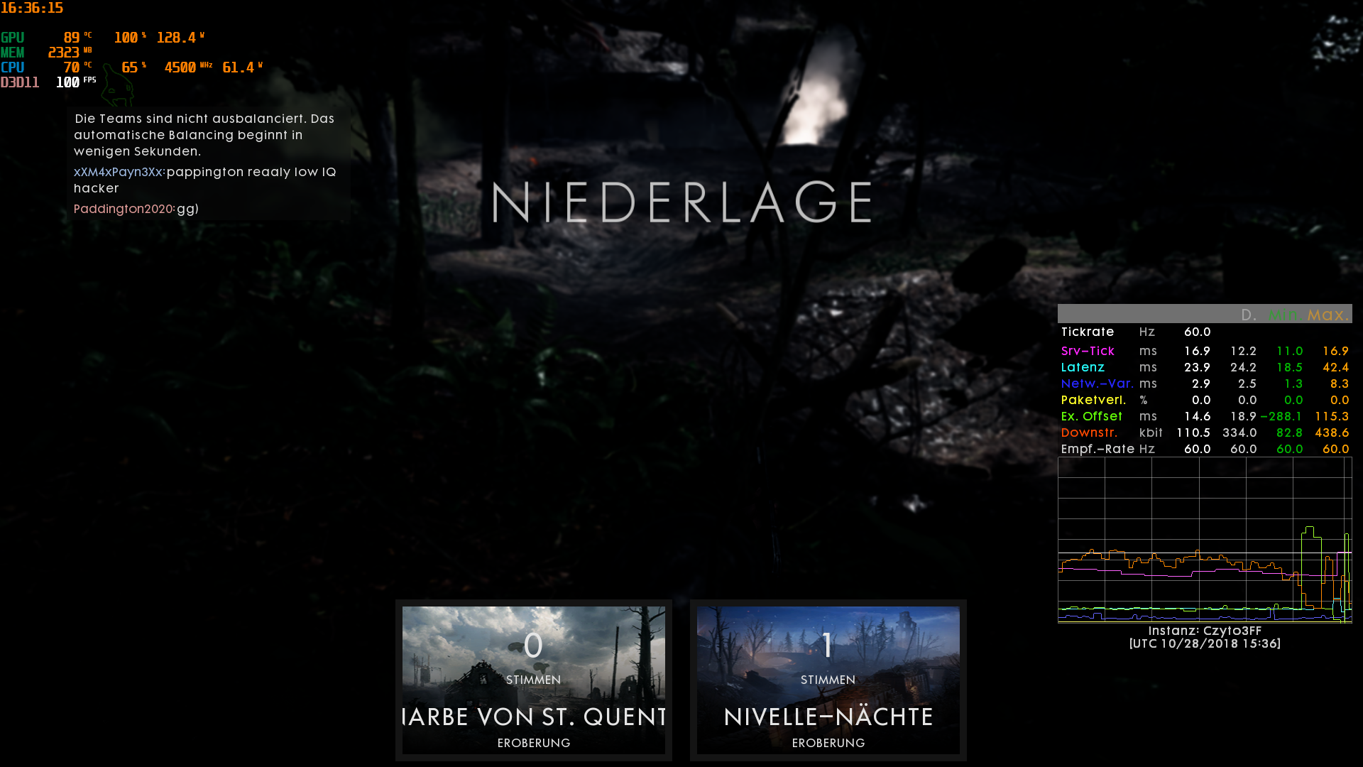

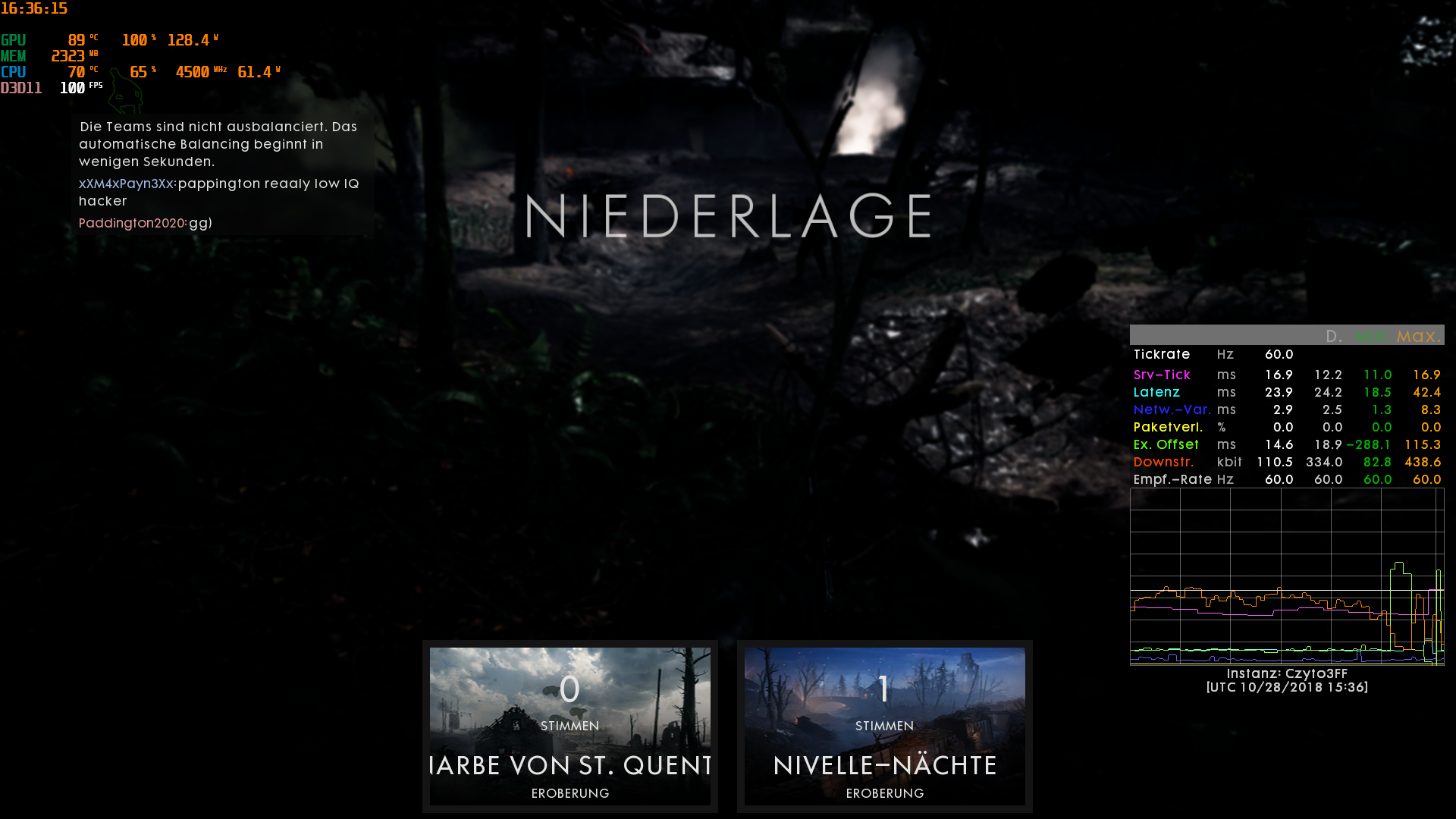

Ich verwende kein Wlan, oder sonstige Streaming dienste. Anhand BF1 könnte ich es erklären. Sobald ich aktiv online daddel schießt der Ping von 30 auf 500+. Wenn ich aber einen Death kassiere, sinkt der ping wieder auf 30.
Hier mal ein bild mit dem 18.7.1 wo alles ok ist

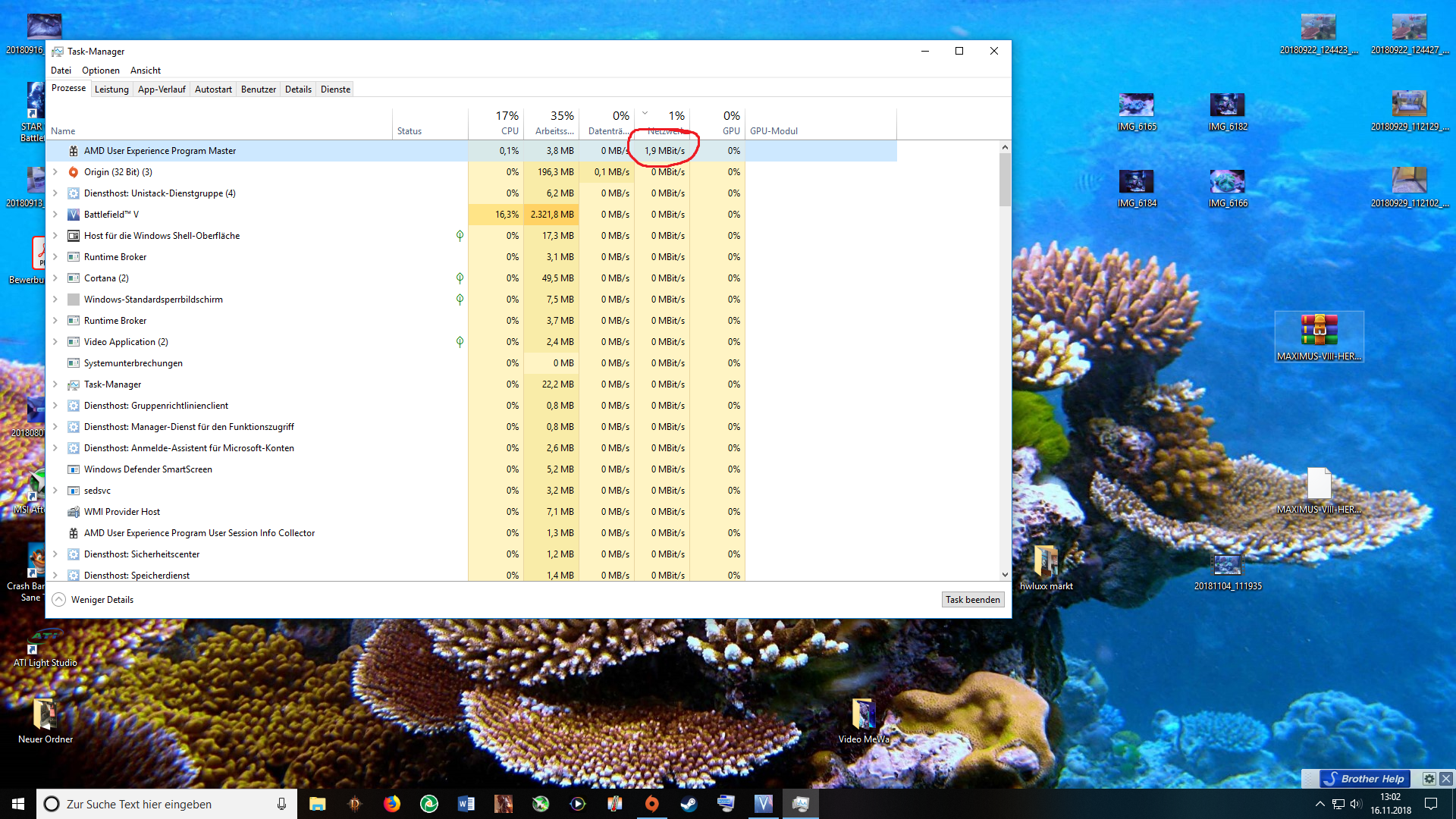

mit dem neusten Treiber 18.11.1 besteht das Problem immer noch. Den Fehler habe ich gefunden! Im Taskmanger ist AMD User Experience aktiv. Hab es abgeschossen. Alles wieder beim alten! Leider habe ich bis jetzt keinen weg gefunden langfristig von dem Störenfried zu befreien.
