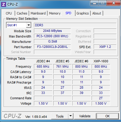

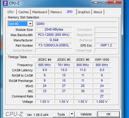

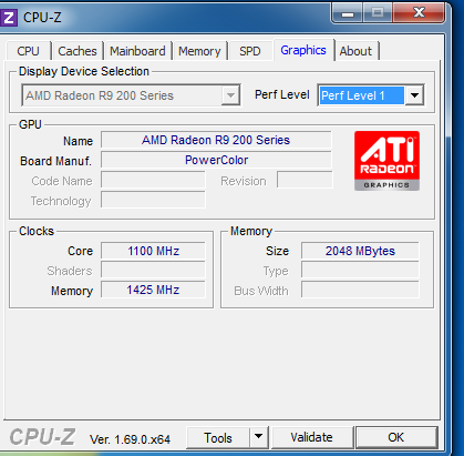

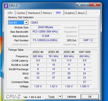

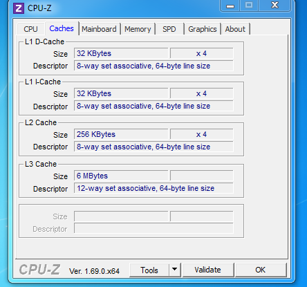

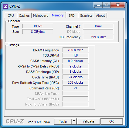

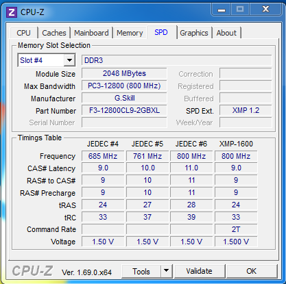

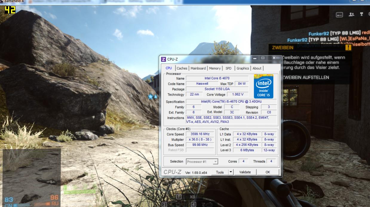

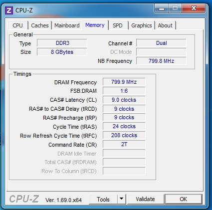

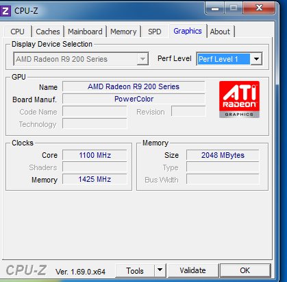

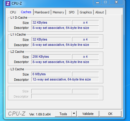

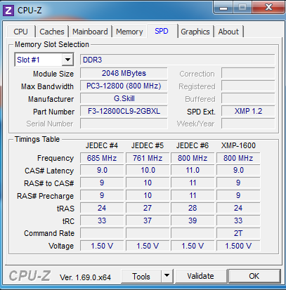

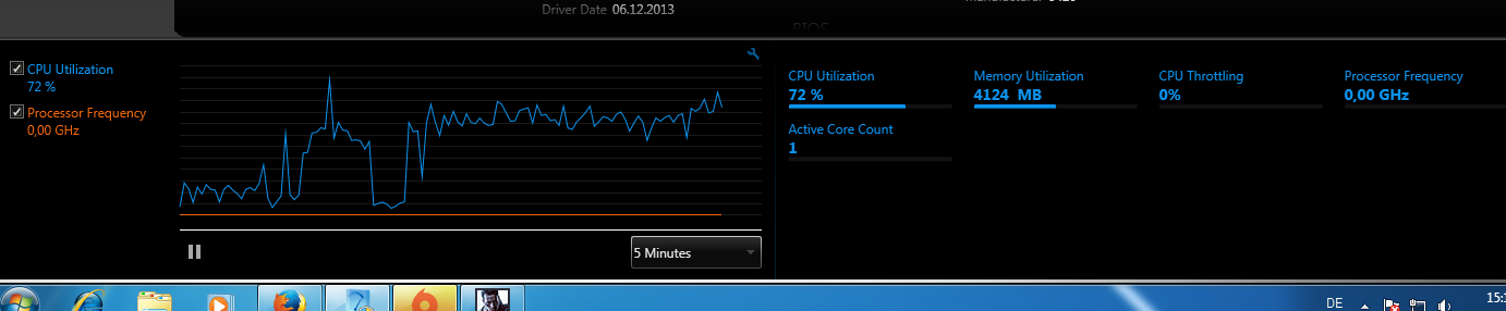

hier mal ein screen.afterburner funktioniert nicht mit meinem System. Catalyst ist der aktuellste Treiber 13.12 glaube.
Wahnsinn, EIN Screenshot, da gibbets noch mehr zu schauen bei CPU-Z.

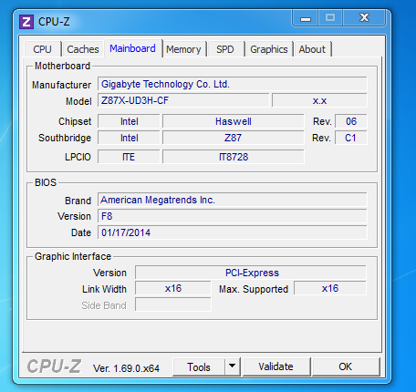

Falls ein XMP Speicherprofil für DDR3-1600 Mhz schon aktiviert wurde hab ich nur einen zu probierenden Tipp.
Setze im BIOS mal testweise den PCI-Express Slot auf "Gen2" und teste nochmal.

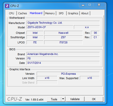

Leider hast ja keinen Screenshot vom den Informationen zum Mainboard gemacht ; D , sonst hätte ich auch den einen oder anderen Hinweis machen können, dann eben NOCH nicht.
Hier hast du ein Main Screen.
HisN schrieb:
Die aktuelle Beta vom Afterburner nehmen, dann geht auch das OSD bei 64-Bit-Software.
Ok Danke. Werde ich installieren und dann auch einen aktiven Screen vom ingame machen.
Mainboard BIOS passt, dran liegt es nicht. Konntest schon was testen ? Eilt nicht ...
