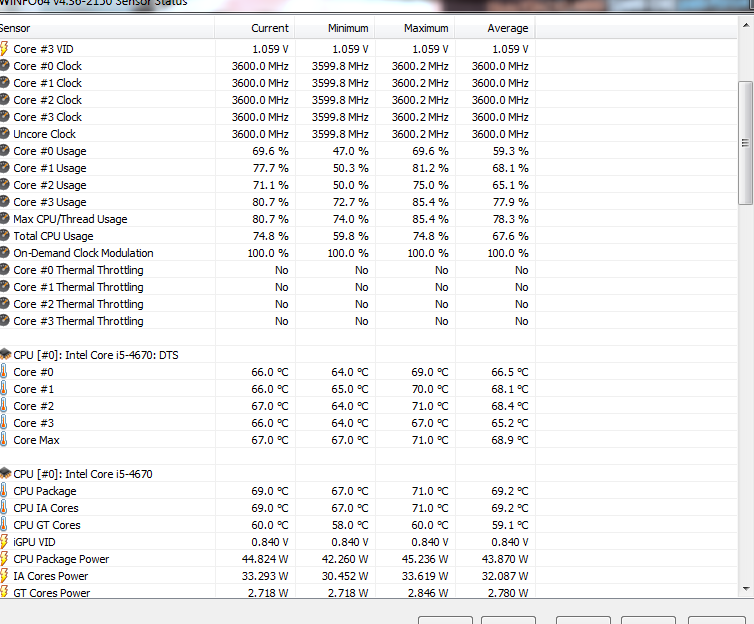

HWInfo z.b. zeigt das Throttel-Bit an glaube ich.

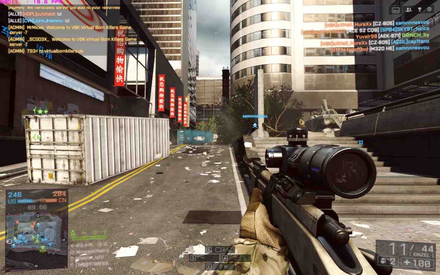

So hier ein aktueller Screen und das HW info unter Last. Alles Settings Max und sowas dann mit 20 FPS und weniger.

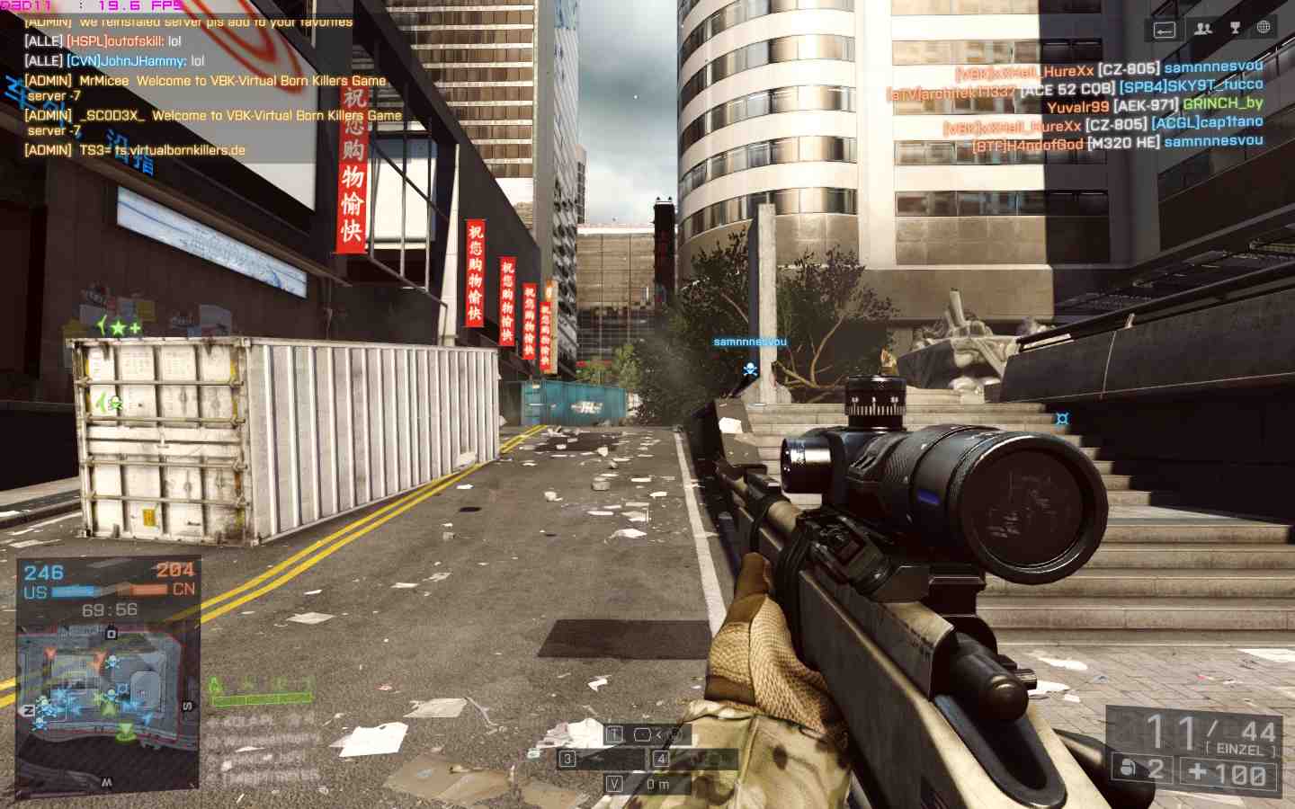

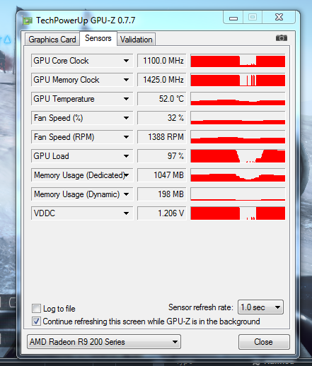

Wie alt ist das BeQuiet Netzteil ? Laß doch mal die GPU-Z Sensoren wärend dem Zocken mit laufen und lass uns drauf schauen.
Die Grafikkarte ist für "Ultra" einfach zu langsam. Aber lass beim Afterburner mal noch die Grafikkarteninformationen mitlaufen, vielleicht limitiert da die CPU schon etwas. Die Threadoptimierung von Battlefield soll nicht gerade besonders gut sein.

Ich habe keine Ahnung was die ganzen Werte zu bedeuten haben aber ich habe gerade das Gefühl wenn ich da so drauf schaue beim zocken. Das Netzteil hat ein weg. Bitte schön.

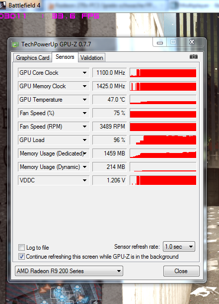

So hier mit 75 % und GPu-Z Screen. fps sind ja wohl der letzte witz.
Wo kommt da die GPU nicht aus dem Puschen? Die läuft am Anschlag. Mit der Karte werden es einfach nicht mehr FPS. Finde dich damit ab.
Das NT ist auch ok. Wenn du auf den Desktop gehst und BF4 im Hintergrund läuft, du also das Fenster von dem Spiel nicht siehst, wird die Leistung auf CPU und GPU zurückgefahren.
"GPU Load" ist nahe an 100%. Mehr Leistung kann die Karte nicht bringen. Meine Karte ist sogar etwas schneller und geht trotzdem teilweise auf solche Framewerte runter. Kannst dir höchstens ne AMD 290(x) kaufen. Damit läuft das Spiel dann auf "Ultra", sonst musst du die Details reduzieren bis die Frameraten deinen Ansprüchen genügen.
