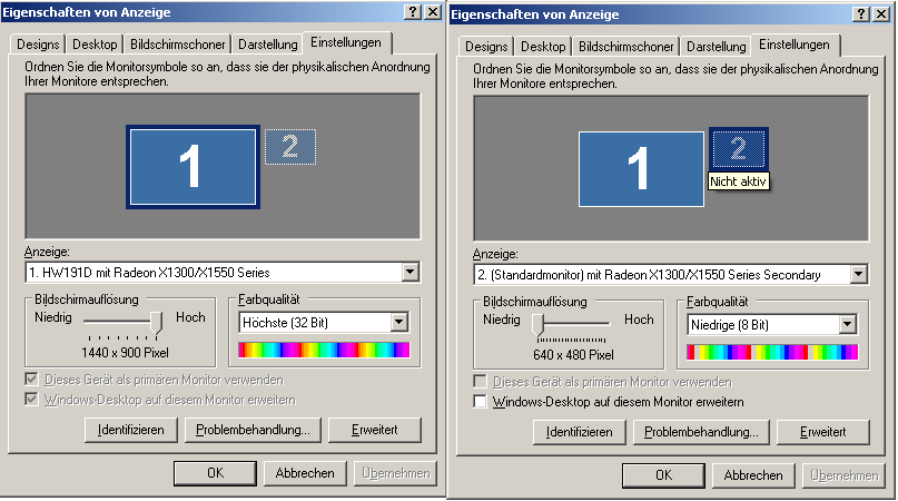

ich stehe gerade echt auf dem Schlauch. In meinem Rechner ist eine ATI Radeo 3100 (onboard) verbaut. Der Chip läuft ohne weitere Probleme. Jetzt bin ich auf den Gedanken gekommen, mir einen 2. Monitor, der der gleiche wie der erste Monitor ist, hinzustellen und anzuschließen. Den dafür benötigten Adapter habe ich mit auch gleich gekauft und angestöpselt.
Nun kommt das Problem. Der neue Monitor bleibt leider, egal was ich tue schwarz.
Ich habe schon den aktuellesten Treiber installiert. Ohne erfolg.
Ich habe auch schon beide getauscht,ohne erfolg.
Die beiden Monitore sind: ASUS VW 221 22" Displays
Woran kann das liegen?
Für eure Hilfe danke ich euch jetzt schon.
Macht die Karte denn auch Dual View oder handelt es sich um einen Anschluss der nur jeweils 1 Monitor unterstützt, entweder DVI/HDMI oder VGA? Was sagt der Gerätemanager, wird die Karte 2 x aufgeführt, was sagt der ATI Manager, kannst Du den 2.ten Monitor dort einrichten?

Die 2. Karte wird aufgeführt. Der 2. Monitor ist Inatkiv und bekommt kein Signal. Als würde er nicht erkannt werden.
