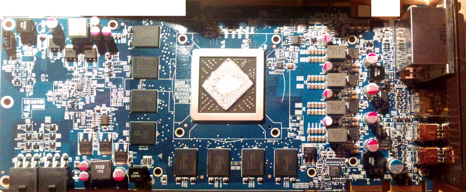

ich habe mir diese 2GB Sapphire Radeon HD 6950 (11188-00-40R) gekauft und eingebaut!
http://geizhals.at/a605984.html

Bios MOD
der BIOS MOD mit der PHP Methode der einfach nach bestimmten Hexwerten sucht und ändert um die shader freizuschalten funktioniert! Nur kann ich das BIOS nicht flashen, mehr dazu nach dem PHP Code den ich aus einem anderen Forum habe:
PHP:
<?php
$file=@file_get_contents("original.bin");
if ($file===FALSE)
	echo "Could not find input BIOS. Put it in this folder and name it original.bin\n";
	exit();
$search=chr(0x4A).chr(0x8D).chr(0x54).chr(0x22).chr(0xFF).chr(0x0F).chr(0x49);
$idx=strpos($file, $search);
if ($idx!==FALSE)
	$idx+=strlen($search)-1;
	$file[$idx]=chr(0x43);
	$file[33]=chr((ord($file[33])+6) & 0xFF);
	file_put_contents("modded.bin", $file);
	echo "BIOS has been modded successfully and saved as modded.bin\n";
} else
	echo "Could not find byte sequence in file.\n";
Das BIOS der Grafikkarte läßt sich ohne Probleme mit GPUZ oder sonstigen Tools auslesen und auch mit dem Ati Bios Editor (http://www.techpowerup.com/rbe/) editieren.
Als erstes habe ich das BIOS heruntergeladen und es mit der PHP Methode erfolgreich verändert (Shader freigeschaltet)!
Anschliessend habe ich mit ATI Winflash 2.0.1.13 (http://www.techpowerup.com/downloads/1919/ATI%20Winflash%202.0.1.13.html) versucht das BIOS auf die Karte zu schreiben, was nicht funktioniert! (auch nicht mit unlock) Es erscheint immer die Fehlermeldung, dass das BIOS nicht geschrieben werden kann...
Danach habe ich mir einen USB Stick mit DOS darauf erstellt und versucht das BIOS mit ATIFLASH (http://www.radeon3d.org/downloads/ati_software_und_tools/atiflash/) auf die Karte zu bekommen, auch das schlug fehl! (HP USB Format & USBDOS)
Folgende Befehle habe ich versucht:
Code:
atiflash -p 0 modbios
atiflash -unlockrom 0
atiflash -f -p 0 modbios
atiflash -p 0 -sst modbios
atiflash -p 0 -st modbios
atiflash -p 0 -atmel modbios
Immer werde bei Ausführung die Unterschiede der BIOS Versionen aufgelistet und anschliessend folgende Meldung ausgegeben:
Code:
ROM not erased
ERROR 0FL01
BIOS & Flash Daten:
Flash Type: PM25LV010
BIOS p/n: 113-4E18600-542
Dir ist schon bekannt das AMD bei der Rev.2 der 6950 den Lasercut anwendet ?
Was nicht mehr vorhanden ist kann auch nicht mehr Frei geschaltet werden!!
Schön geschrieben, aber vllt in Zukunft vorher gucken bevor man kauft ^^
@mickythebeagle: ist das jetzt offiziell? ich dachte es wären bisher nur vermutungen gewesen

es wurde von AMD bestätigt das die Cuts kommen, hätteste mal nur die News über die Powercolor 6950 Lesen sollen die vom Werk aus auf 6970 geht.
http://ht4u.net/news/23258_powercolor_pcs++_6950_hat_nur_eine_begrenzte_lebenserwartung/

Ja Okay, dann würde ich Fehler mit dem anderen BIOS bekommen, aber das Flashen geht ja nichtmal!

Ja, das hatte ich sogar gelesen! Da HT4U aber die einzigen waren, die darüber berichteten habe ich es als unglaubwürdig eingestuft! Ist ja auch noch kein Beweis, kann das BIOS nur nicht Flashen
Versuch bitte mal Atiflash.exe -f -p 0 modbios.rom .
Ob ein Lasercut stattfindet sind bisher nur reinste Foren-Gerüchte, dazu sagt AMD doch nicht mal was, wenn man weiter liest . Ein Vergleich der Chipkennzeichnung kann zumindest ob Aufschluss geben, ob eine neue Revision raufgelötet wurde.
Aber vielen Dank an Bong Smoka! Es ist wohl der erste Bericht überhaupt zu der neuen Revision der Sapphire, das könnte mal ruhig auf die erste Seite der CB. Es hilft vielen anderen, die diese Karte kaufen wollten. Es ist das enttäuschend, dass der Lüfter der Karte unter Last nicht leiser arbeitet. Habe mir von dieser bzw. der 1GB Version mit dem gleichen Lüfter ein leises Arbeitsgeräusch erhofft.

-f (force) hatte ich auch probiert! sorry, hab ich vergessen zu schreiben :) aber danke!

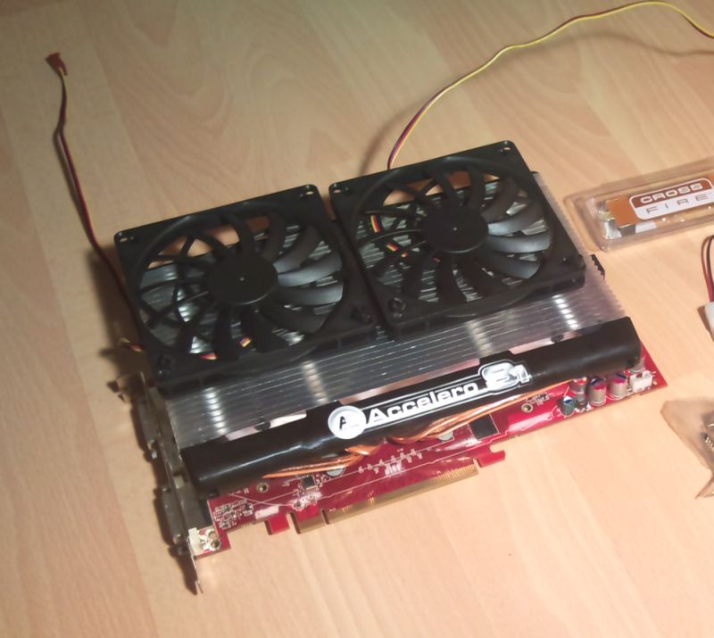

Dabei sollte man beachten, dass die Lautstärke immer im Auge des Betrachters liegt! Ich habe noch nie eine Grafikkarte mit einem Standardradiallüfter betrieben und habe ein absolut leises System....
Vorher hatte ich eine Radeon4850 mit AcceleroS1 und kleinen Scythelüftern! Verkaufe die bis Freitag bei Ebay, wer Interesse hat dem kann ich den Link zukommen lassen...

Also ich habe auch die "neue" Sapphire rev 11188-00-40R.
Bei mir hat das freischalten der Shader nach einigen versuchen geklappt. Zuerst hab ich mich auch geärgert weil ich glaubte die lässt sich nicht flashen (Sie läuft auch nicht mit nem 6970 Bios wohl aber mit einem modifizierten original Bios) Sie läuft nun stabil mit 1.225 V 980/1450. Ich bin sehr sehr zufrieden den mit den Werten (hab ein recht gutes Modell zu OC erwischt) ist sie schneller als eine Standard 6970. Bei Crysis 2 und CoDBO bleibt der lüfter meist auch in relativ leisen Bereich. Unter Vollauslastung mit furmark erreicht sie Max 91° bei den Games im schnitt 70° max. 80°
Ich werde sie im Dauerbetrieb aber nur mit 1,2 V 950/1250 laufen lassen denn das reicht auch völlig und der Unterschied zum Max. möglichen ist sehr sehr gering die Lebenserwartung aber sicher etwas höher.
Dafür das dies mein erster OC versuch mit einer GK war bin ich sehr zufrieden mit den Anleitungen hier im Forum klappt das auch sehr gut ;)

Bei mir hat das Freischalten der Shader nach einigen versuchen geklappt. Zuerst hab ich mich auch geärgert weil ich glaubte die lässt sich nicht flashen (Sie läuft auch nicht mit nem 6970 Bios wohl aber mit einem modifizierten original Bios) :D)
Hab genau die gleiche Sapphire 2GB in rev 11188-00-40R aber bekomme den Unlock nicht hin. Obwohl atiflash (Version 3.84) bei unlockrom 0 ein OK zurückgibt, klappt das Aufspielen des gemoddeten BIOS danach leider nicht :( Kommt der gleiche Fehler wie bei Bong Smoka. Wie genau hast du das denn hinbekommen ?
also wie schon per PN gesagt ich hab nur mit winflash das bios gespeichert mit den Tools der letzten pcgh DVD das Bios geändert (ich glaub das war ne .bat datei) und dann das bios mit winflash zurückgespielt (Windows 7 64 Bit als Admin die datei ausführen) musste nur das aufspielen und ändern ein paar mal wiederholen bis es klappte das hing immer irgendwie
