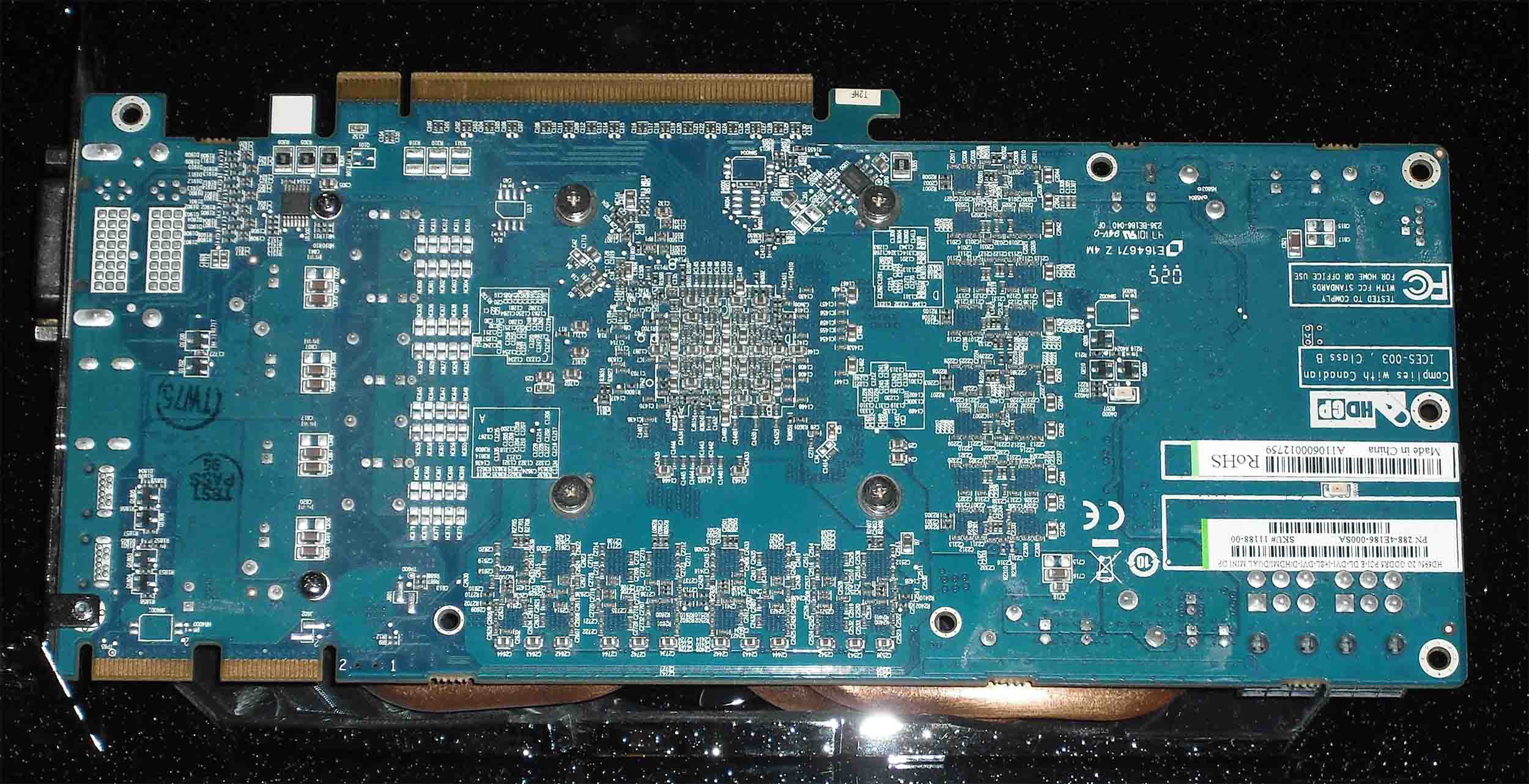

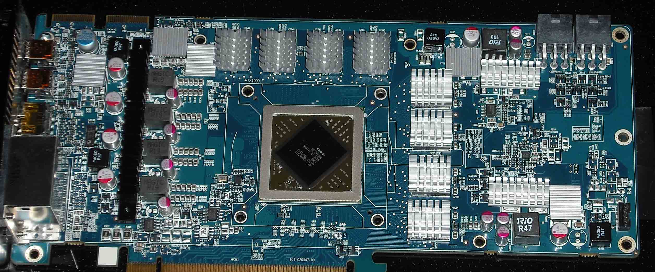

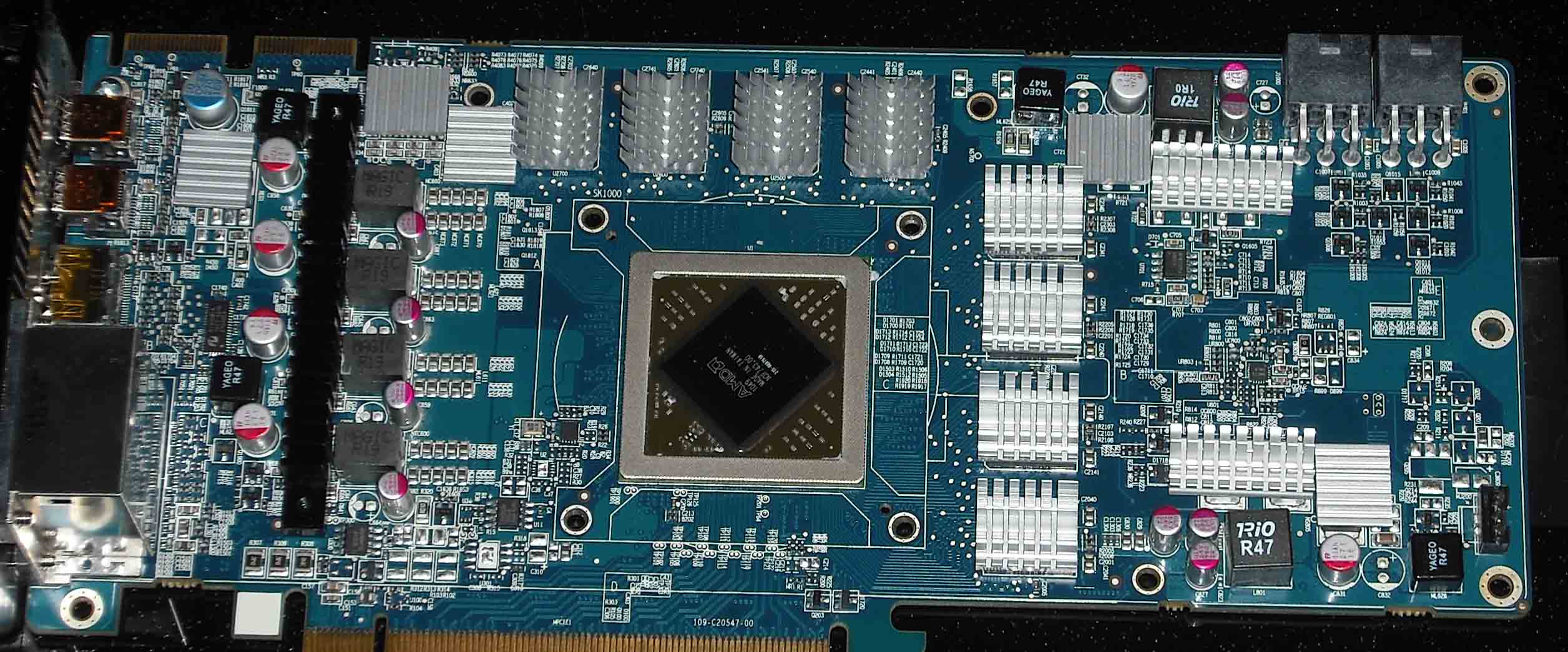

Hallo Kollegen,
(auch Leidenskollegen) ich habe auch die gleiche Karte von Sapphire, mit dem gleichen Bios das sich nicht flashen lassen will. Ich habe die gleichen Versuche gemacht auch ohne Erfolg. Nur ist mir das in diesem Fall nicht so wichtig da sich die Karte problemlos mit TRIXX von Sapphire auf die Werte der 6970 übertackten lässt.
Was mich jedoch an dieser Karte stört ist die Lautstärke unter Last (auch ohne Übertackten!) Ich habe nun wie bei meiner anderen Karte von PowerColor einen Kühler von Arctic Cooling, den Accelero Extrem Plus montiert. Also, wer Platz hat in seinem Gehäuse, dieser Kühler passt perfekt ohne dass Ändreungen vorgenommen werden müssen.
Ich habe es bis Dato nicht geschafft Temperaturen >60°C zu provozieren, bei 880/1375MHz und dabei ist er kaum hörbar! Der Kühler hat eine enorme Kühlleistung.
Bei mir steht der Kühler jetzt ca. 5cm über die Karte hinaus. (Die Rev 2. ist ca. 2cm kürzer als das Referenzdesign.)
Erstaunlich das der Originalkühler von Bong Smoka ein wenig anders aussieht als meiner ( im Bereich der Spannungsregler) Auch vermisse ich den Kühlkörper der über den Spannungsreglern liegt.
Hilfe-Forum, hat lauter RAM Kühler, selbst angebracht?
Anbei sei auch mal bemerkt das es sich mit dieser Karte vortrefflich Spielen lässt!
Gruß
Joe

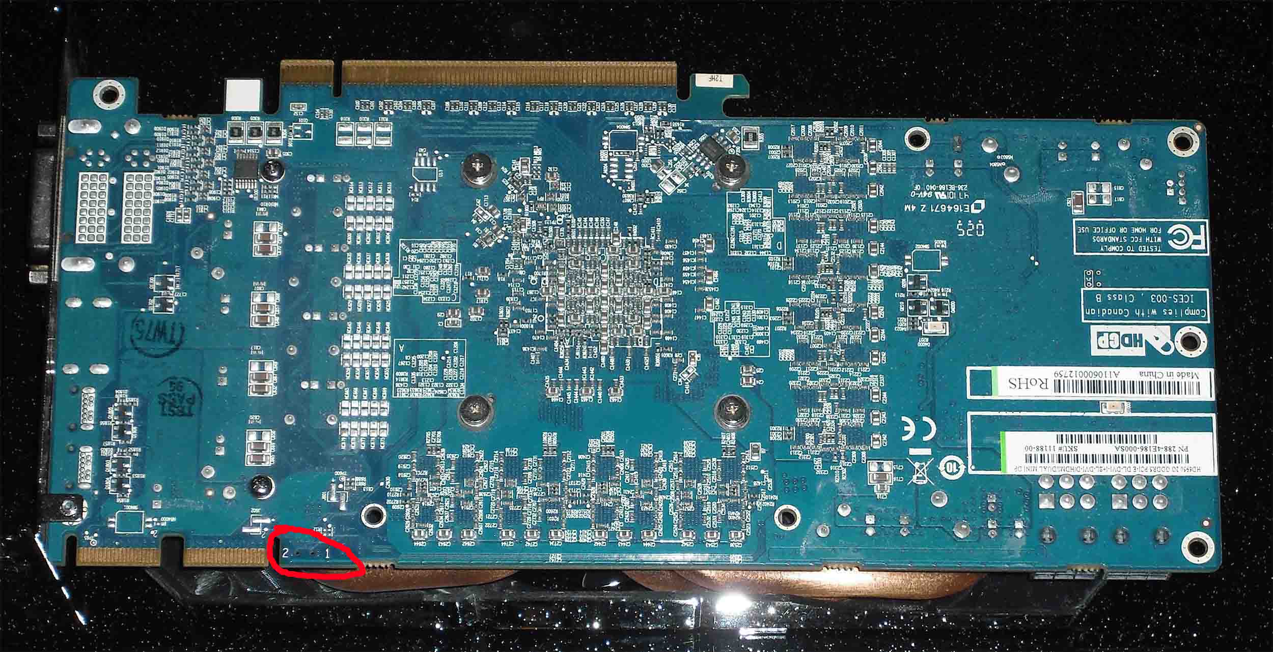

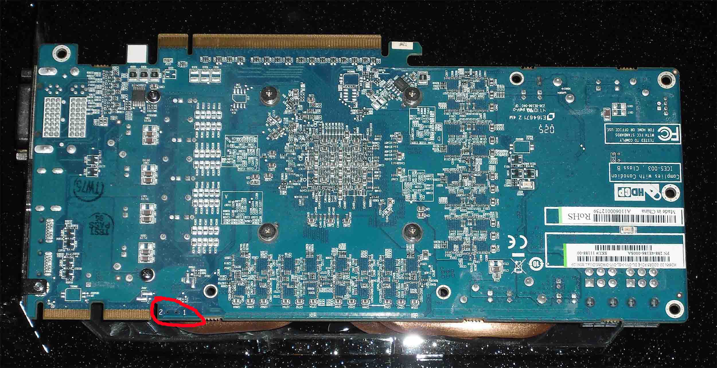

Kann es sein, dass der Dual-Bios-Schalter nur entfernt wurde. Siehe Bild. Evtl. kann man da was überbrücken?
Hi Leute, mal wieder ein Update des Beitrags
Ich habe auch die gleiche Karte von Sapphire, die sich nicht flashen lassen will.
Ich denke GeYe hat recht und der Bios Schalter wurde nur entfernt und ohne Schalter steht die Grakka Standardmäßig auf 2 (Backup Bios - welches nicht überschreibbar ist)
Das Glückskind in diesem Fall dürfte hilfe-forum sein, bei seiner Grakka wird scheinbar das 1 Bios angesprochen!
Suche schon seit einiger Zeit so einen Bios Schalter um diesen selbst nachzurüsten, aber habe bis dato leider noch nichts gefunden!! :( Dann wird es anscheinend nichts mit den Shader'n werden, das Übertakten gibt Gott sei Dank auch einiges her. ;)
kann man denn da etwas überbrücken?? Mir ist der Aufwand des Ausbaus leider derzeit zu hoch :rolleyes:
