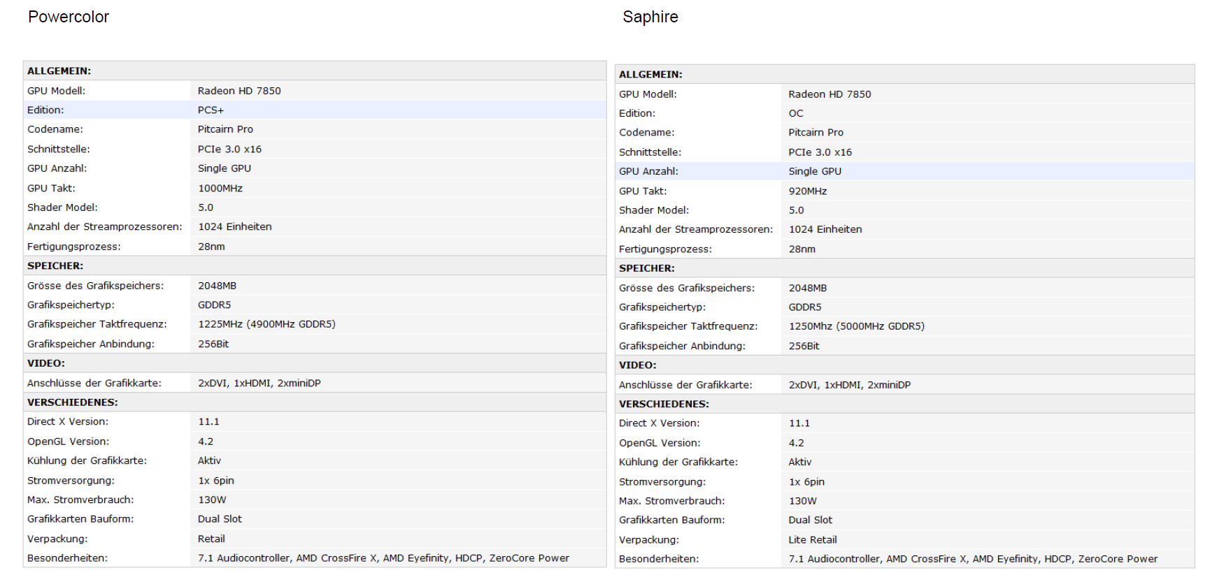

Moin, ich hab da mal ein kleines Anliegen und zwar habe ich aktuell eine Powercolor Radeon 7850 verbaut und bin aus langeweile bei ebay an eine Saphire Radeon 7850 geraten.
Jetzt habe ich natürlich viel rumgegoogelt, weil ich die beiden als Crossfireverbund nutzen möchte und mir ist beim durchstöbern der Datenblätter aufgefallen, dass sie unterschiedlich getaktet sind. Die Datenblätter hänge ich diesem Beitrag an. Jetzt ist die Frage, welche von beiden Karten sollte ich primär und welche sekundär verbauen? Bzw. macht es Sinn die Taktungen via Overclockingtool gleich zu setzten?
Ich hoffe mir kann jemand Rat geben da ich das erste mal zwei Grakas nutzen will und natürlich damit das beste Ergebnis erzielen möchte.... :-D

Das macht nicht wirklich was aus.
In der Praxis merkt man den Unterschied nicht, nur in Benchmarks.
Haupsache es ist dieselbe GPU.
Allerdings solltest Du Dir nicht allzuviel vom CF Gespann versprechen.
Zuwenig VRAM.
Heb den Takt der Sapphire einfach an das sollte gesünder sein für dein Setup. Sinn macht das ganze eh absolut gar keinen! Das muss dir immer klar sein... Du wirst eine abnorme Hitzeentwicklung inklusive hässlicher Mikroruckler haben. Aber aus Spaß an der Freude kannst du das ruhig machen.
Jepp - einmal ausprobieren, bisserl rumärgern, beide 7850er verkaufen ... und sich EINE neue gute Karte gönnen

Das würde Ich net machen. Wieso auch ?! Und Ich meine; die stärkere passt sich der schwächeren an. So kenn Ich das
Die schwache Graka als Hauptkarte. Und die starke als zweite

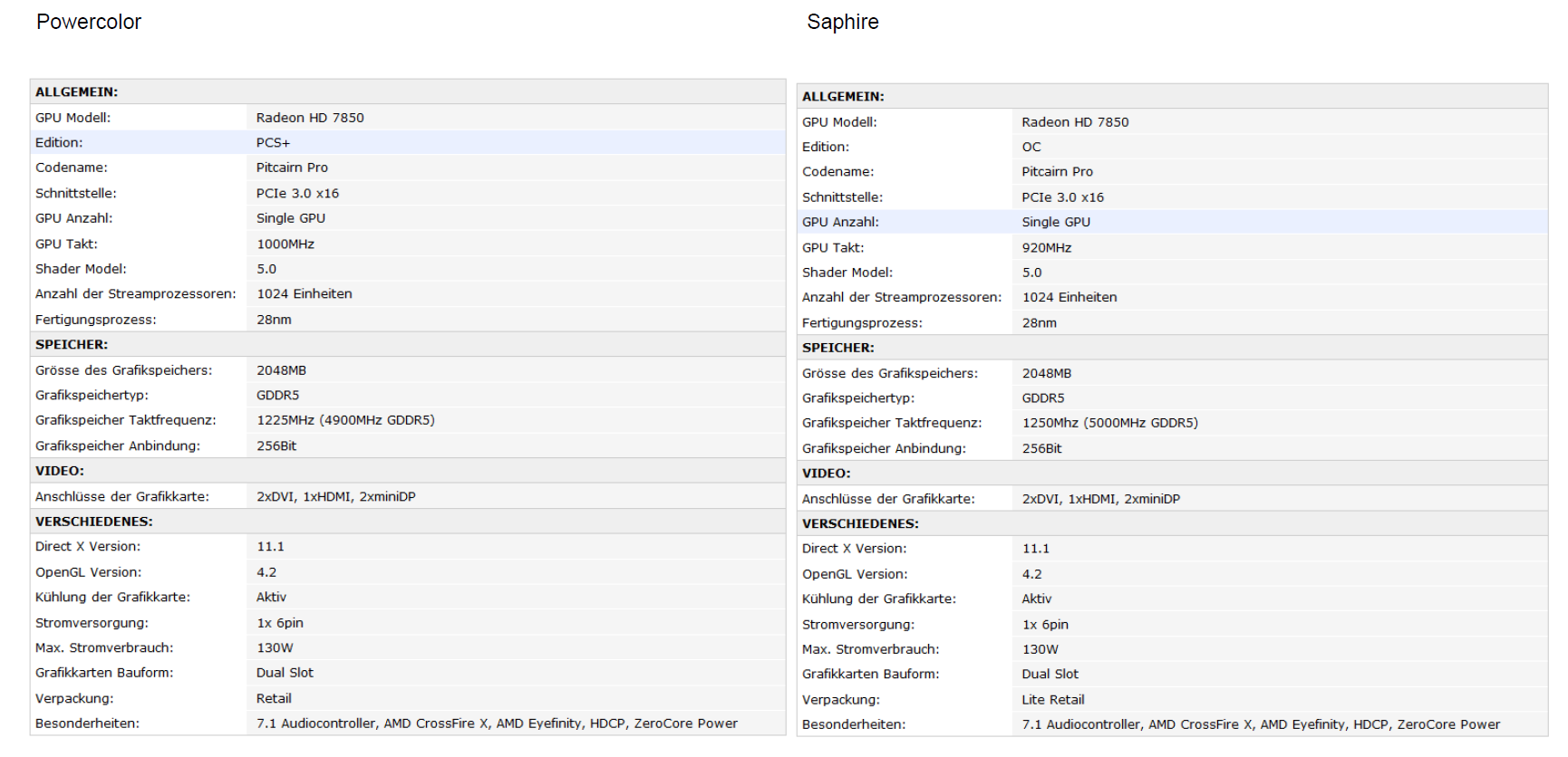

Und nur um das noch mal zu unterstreichen, erstens bin ich des lesens mächtig und wenn du auf den link vom mainboard klickst steht unten im datenblatt auch dick und fett: 2x pcie 2.0x16..... Unbenannt.PNG
Zweitens weiß ich was ich in meinem rechner eingebaut habe!
