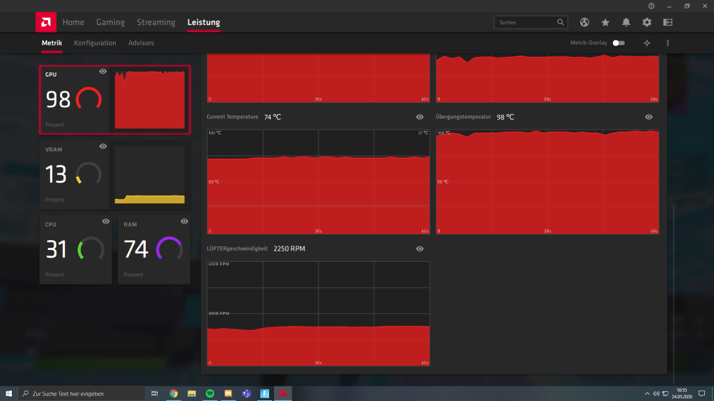

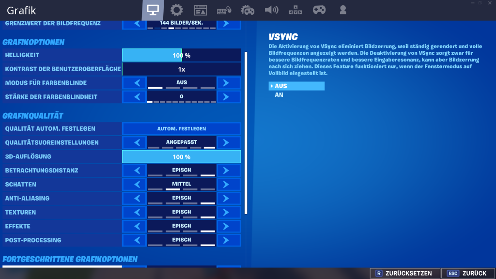

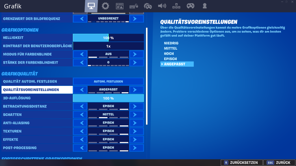

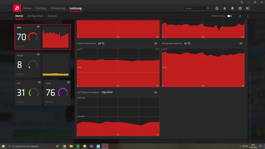

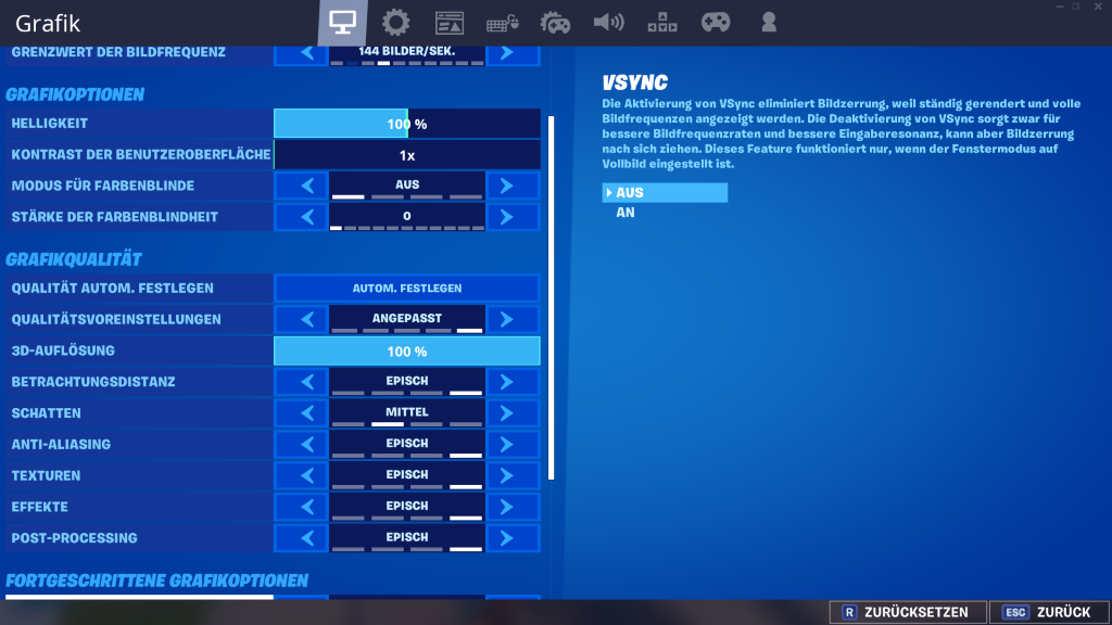

Hallo. Ich habe eine Frage zu den Temperaturen.Ich habe die Powercolor Rx 5700 XT... Bei Fortnite sie die Temperaturen bei hohen Einstellungen (außer Schatten) bei ca. 85 Grad im Hotspot. Die äußere Temperatur ist um die 70 Grad. Wenn ich die FPS auf unbegrenzt stelle erhebt sich die Temperatur außen auf 75 Grad, Im HOtspot erreichtt es 96-99 Grad. Ich habe gelesen das das von AMD als normal angegen ist, wollte aber mal andere Meinungen hören oder von anderen eine Erfahrung..LG
RX 5700 XT Red Devil Temperaturen
- Ersteller Kappa348
ist ja auch der Fall wenn ich auf 144 FPS spiele...Der Hotspot wird nicht wärmer als 99 Grad. Also brauche ich mir keine Sorgen machen nehme ich an? Istt es denn schlecht wenn die GraKa diese Temperaturen hat oder sollte ich ehger auf 144 FPS spielen. ( Hab eh keinen 240hz Monitor) habe nur getestet was ich schaffe). ? Danke schonmal

Pass deine FPS an die Hz-Zahlen deines Monitors an. Alles darüber ist verschwendete Leistung.

AMD hat doch diese Chill-Funktion im Treiber. Das müsste doch auch helfen...
Die Red Devil soll doch nen Bomben Kühler haben mit viel Reserve und hoher Laufruhe. Ist die Case-Belüftung evtl. Müll? Läuft die Karte mit OC-Bios?

Hatte die Red Devil selber hier. Dachte auch, bei dem Monsterkühler müsste das Ding absolut Silent sein. War aber nicht so, auch nicht im Silent Bios.
Das Ding hatte nur 2 Zustände, laut oder heiß. War ziemlich enttäuscht, auch nach den ganzen positiven Tests die dem Teil eigentlich super Werte attestieren.
Ich hatte die Karte aber auch in einem Zeitraum wo die Treiber noch ordentlich Probleme gemacht haben. Kann sein, das es heute besser ist. Die Temperaturen sind nicht unbedingt ungewöhnlich, habe ich selbst mit dem Silent Bios beobachten können. Bei gleicher Gehäuselüfter Konstellation läuft meine 2070S wesentlich kühler, also daran lag es nicht.
Nunja man darf die AMD Hotspottemp nicht mit den NV Temps vergleichen, wo man den Hotspot nicht mal
zu Gesicht bekommt.
Die 69 Grad GPU Temp sind doch absolut im Rahmen für die Devil.
Ansonsten halt noch ein paar Gedanken zur Gehäuseblüftung machen wenns stört.
