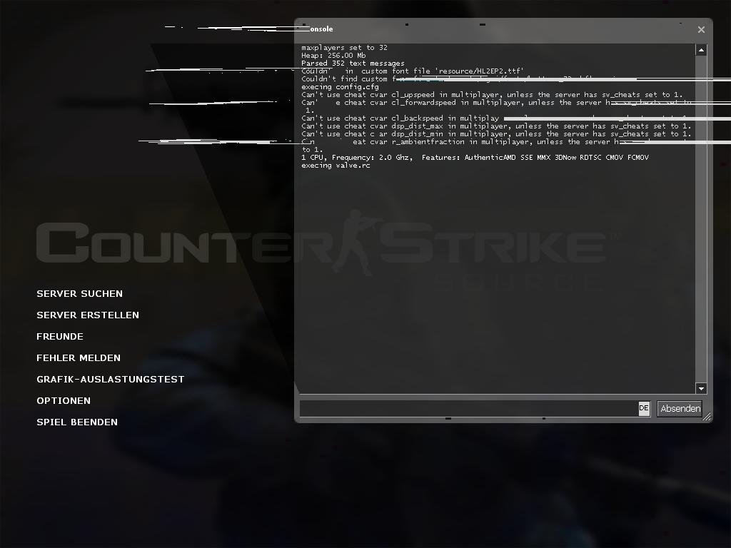

Ich nutze derzeit eine Radeon 9500 und im Windowsbetrieb habe ich keine Probleme, sobald ich aber CS:Source oder GuildWars (sicher auch jedes andere Game, aber mit den beiden habe ich es bisher probiert) starte, habe ich im oberen Bildbereich weiße zucklinien. Unregelmäßig verschwinden diese und zucken so über den gesamten oberen Teil des Bildes. Wenn ich zurück ins Windows gehe ... Keine Fehler, kein Nichts. Meist starte´ich den Rechner neu, dann ist das Problem auch weg, aber das kann ja nich sein.
Wenn ich versuche die Zuckenden blitze zu irgnorieren wird es übrigens schlimmer, bis ich irgendwann ein buntes Farbenspektakel bewundern kann, bei dem ich nicht mal mehr ausmachen kann ob ich noch im Spiel bin oder schon auf dem Weg ins "Wintot" :-)

Könnte auch defekter Speicher sein, der beim Hochtakten im 3D Modus einfach "nicht mehr kann". Dann hilft nur noch ne neue GraKA

PS: Wie geht so ein Speicher den japutte, ging ja bisher, und es trit ja auch nur gelegentlich auf, kann man das Problem denn nicht beheben. Jetzt hat die Karte ja bisher ihren Dienst getan!?! Warum sollte sich das so plätzlich ändern :-)
Zanmatou
ich denke mal da ist ein speicherchip defekt!
Warum stürtzt ne brücke einfach so ein?
Es ist einfach so, dass die bauteile altern!
