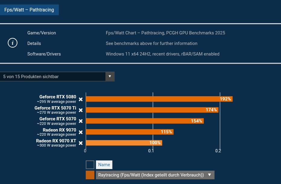

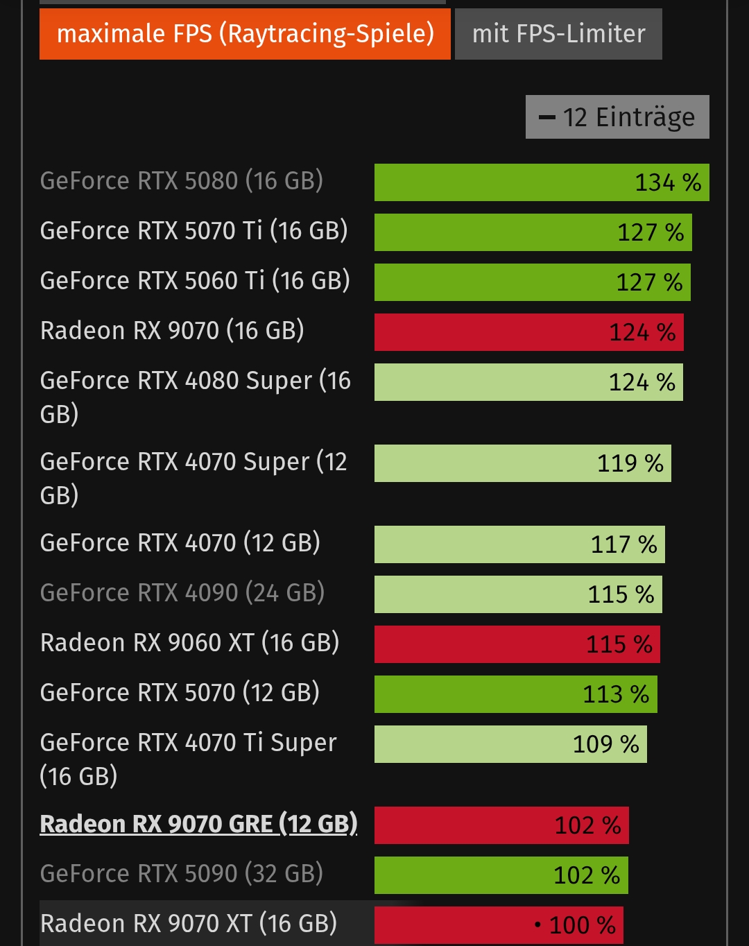

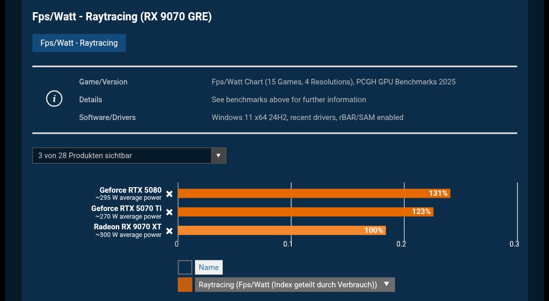

Wie oft hast du nun schon einzelne Spiele verlinkt und darauf deine Argumentation aufgebaut? Quellen/Links gibst du nie an und dann klickst du die Hälfte der Karten aus dem Index (5070 Ti/5080/9070XT), damit AMD über Gebühr besser da steht, Pathtracing Effizienz verlink ich zur Vollständigkeit halber nicht.
https://www.pcgameshardware.de/Rade...iew-Benchmarks-Details-Performance-1474877/6/
Und das einfach in jedem deiner Beiträge der Fall, es wird immer zugunsten AMD verdreht.

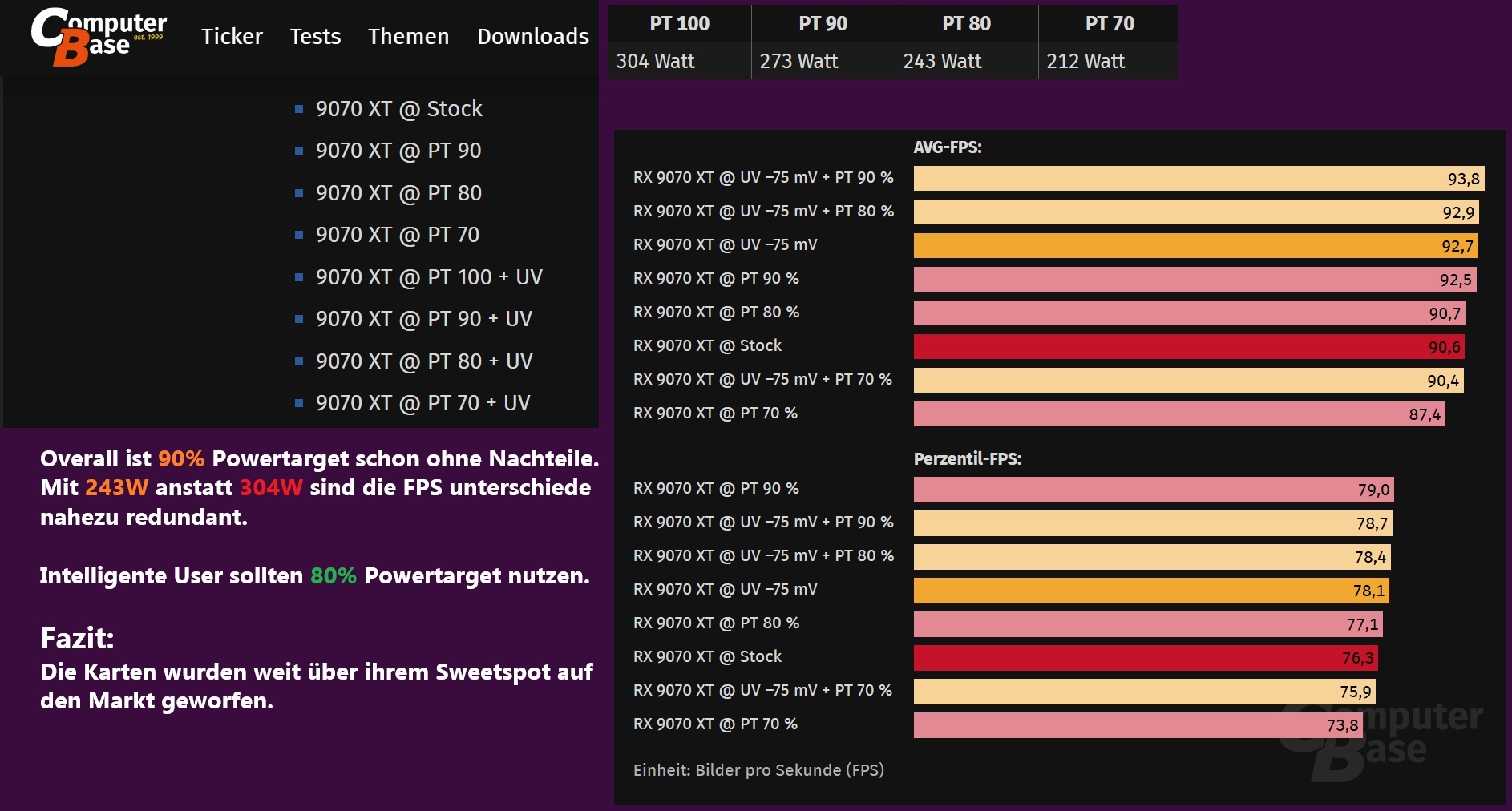

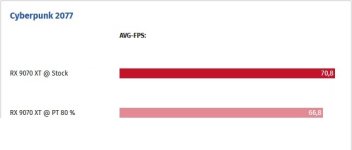

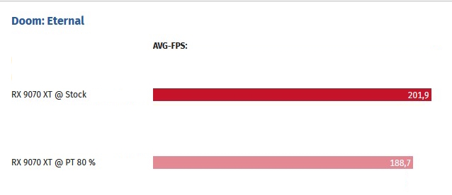

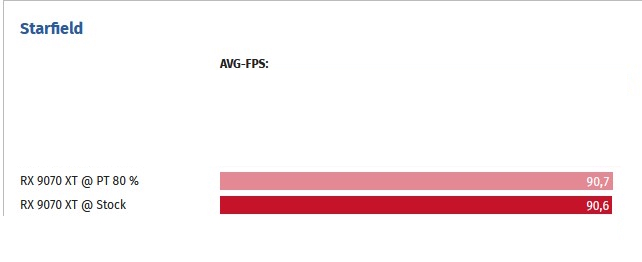

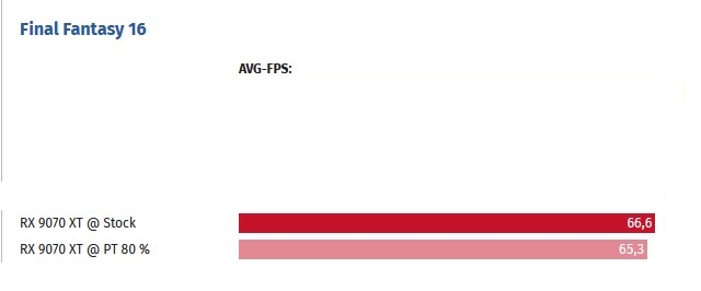

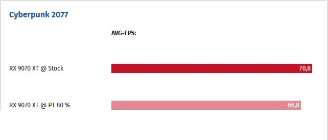

Mal wieder Cherry Picking deinerseits QuittproNvidiaQuo
Die RX9070XT ist weit über dem Sweetspot ausgeliefert.
Computerbase Tests belegen dies.
Damit will ich sagen. Die RX9070XT ist Technisch viel Effizienter Betreibbar.
Es war AMD,s Fehler sie so sehr mit der Brechstange zu Releasen.
Die Karte wurde von AMD viel zu stark Overclocked ausgeliefert.
Die Technik der Karte sieht sehr viel besser aus, betreibt man sie bei ein bisschen weniger Takt.
Und wenn man die Karte nicht händisch optimiert sondern sie genau so betreibt wie vom Hersteller vorgesehen und gegen die beiden Konkurrenten stellt, die ebenso betrieben werden, ist das Cherry-picking?
Ne 5080 konnte CB im Test um fast 500MHz übertakten und >10% Performance rausholen, ohne dass die Karte dadurch sonderlich mehr verbraucht hat.
Und da kann man nun auch noch mit Undervolting oben drauf kommen.
Entweder man optimiert beide und vergleicht dann oder man vergleicht beide so wie sie vom Hersteller konfiguriert wurden.
Hier PT Limits und Undervolting für die 9070XT anzuführen, ohne das gleiche bei 5070Ti und 5080 zu tun, DAS ist Cherry-picking
Reaktionen: Stramma, Quidproquo77, ElliotAlderson und eine weitere Person

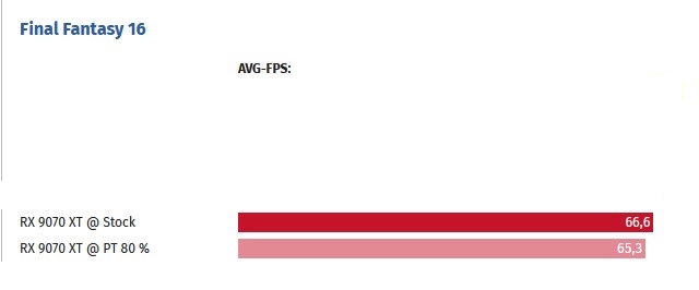

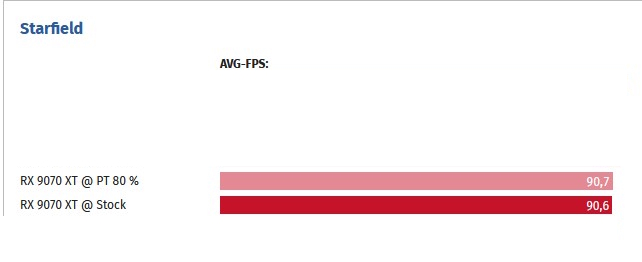

Ich gebe zu, für den 0815 User ist es zuviel verlangt das Powerlimit von 100% auf 80% im Treiber zu senken.
Da sehe ich Schuld bei der Werkseinstellung von AMD.
Die Technik selber aber, ist vom Potential nicht wirklich schlechter und erst recht kein "Fehltritt" wie Quidproquo es ständig wiederholt.

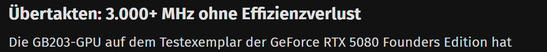

Das stimmt nicht.
Zitat aus dem RTX 5080 Test von CB:
"nach der Übertaktung liegt dieses bei 372 Watt. Die Taktrate der GPU erhöht sich von 2.647 MHz auf 3.047 MHz"
372W ist schon deutlich mehr als die Typischen 311W die Wikipedia angibt.
Der RTX 5080 CB Test sagt auch, die Effizienz nimmt bei OC nicht ab. Sie bleibt gleich.

Nighteye schrieb:
Das stimmt nicht.
Vielleicht auch hier wieder nicht Cherrypicken und das Spiel mit dem höchsten Verbrauch rausnehmen und das dann auch noch mit einem „typischen“ Verbrauch laut Wikipedia vergleichen sondern das nehmen was die Karte Stock in diesem Spiel zieht, steht im exakt gleichen Absatz: 334W. Das sind 11% mehr für in dem Fall 13% Mehrleistung.
Aber Cherry-picking kann ich auch und nehme FF XIV
Die Total Bord Power steigt laut Telemetrie dabei nur von geringen 218 Watt auf immer noch geringe 239 Watt an
Für 11% Mehrleistung.
Und weiter unten
Übertakten kann sich also auf der GeForce RTX 5080 Founders Edition lohnen, erst recht weil die Leistungsaufnahme nicht einmal proportional dazu ansteigt.
Soso, die Leistungsaufnahme steigt nicht proportional zur Performance an
Hört sich das für dich so an als würde die Effizienz gleich bleiben?
Nighteye schrieb:
Das ist ein ganz anderer Kontext.
Nvidia Effizienz bleibt mit Anpassung Gleich vs Radeon über 1/4 mehr Effizienz.
Wo sind denn die Daten von der 5080 mit 90% PT und -90mv?
Wie gesagt entweder bei beiden die gleichen Anpassungen für einen Vergleich oder lass es sein.
Meine 4090 zieht eh beide Karten ab was Efifzienz angeht^^
Reaktionen: Quidproquo77, Pro_Bro und ElliotAlderson
11% mehr Verbrauch für 13% mehr Leistung ist kein Effizienz Gewinn von 1/4 wie bei der Radeon.
Und bei dem Bild der Radeon bezog sich mein Text links im Bild auf stumpfes 80% Powertarget ohne undervolting.
Zu deiner Frage. Musst du CB fragen wieso die das nicht für die RTX 5080 getestet haben.
Reaktionen: SweetOhm
Natürlich nicht, aber deshalb kannst du nicht einfach 2 unterschiedliche Arten des Tunings nehmen und daraus machen, dass AMD mit Tuning besser wird als NVIDIA.
Wenn du keine Daten für einen fairen Vergleich finden kannst, dann mach ihn nicht.
Ansonsten machst du halt genau das was du hier anderen vorwirfst
Wieso? Das waren die 3 GPUs die du im RT Effizienz-Index weggelassen hast.
Die 5070 Ti und 5080, sowie die 9070XT.
Und deshalb wird sie von dir entfernt.
Sieht einfach nicht so gut aus, die 5070 Ti und 5080, sind zu weit vorne, ergo auch nicht dabei.
Da sind es mitunter dann +34%.
Also wozu genau 5080, 9070XT und 5070 Ti rausnehmen? Kann man auch noch das bessere DLSS, MFG und oder Pathtracing Effizienz ergänzen um das vollständige Bild zu zeichnen.
In der Gesamtschau, die du vermeidest, weil dir Ergebnisse mancher GPus oder Disziplinen nicht passen und sie auch konsequent nicht erwähnt werden, stellt es sich differenzierter dar.

Quidproquo77 schrieb:
Weils mir pur um die Technik von RDNA geht.
Und die ist nachweißlich weit über dem Sweetspot bei der XT ausgeliefert.
Anders als bei Nvidia.
Das habe ich auch begründet. Aber dieses sich Dumm stellen und so tun als ob man nicht wüsste was ich meine, ist eine gute Taktik um zu versuchen meinen Kontext zu umgehen, das muss man dir lassen :daumen:
DaHell63 schrieb:
Die anderen 3 mitgetesteten Spiele werden nicht gezeigt.
Ich frage mich, ob er echt alle andren für so blöde ansieht um sein Geschwurbel nicht zu durchschauen.
Mein Tenor gestern war, die Karte wird mit 80% Powertarget bereits ohne Undervolting sehr viel effizienter.
Sehr viel mehr als bei Geforce RTX 5080. Richtig ?
Und jetzt schauen wir uns mal die anderen 3 Spiele an.
Cyberpunk Percentil fps 5% weniger bei ca 1/4 weniger Leistungsaufnahme = Effizienz Gewinn.
Doom Percentil fps 4% weniger bei ca 1/4 weniger Leistungsaufnahme = Effizienzgewinn.
Final Fantasy Percentil fps 1% weniger bei ca 1/4 weniger Leistungsaufnahme = Effizienzgewinn.
Auch die Average FPS waren kaum anders. Also die FPS hätten auch um 1/4 abnehmen müssen, damit wir von keinem Effizienz gewinn durch das Reduzieren des Powertargets sprechen müssten.
Und das weißt du ganz genau. In Mathe bist du sehr gut genau wie die anderen hier.
Daher verstehe ich nicht diese Manipulative Fehldeutung die mir sehr absichtlich erscheint.
Mein Kontext von Gestern steht unangefochten laut den puren Zahlen.
