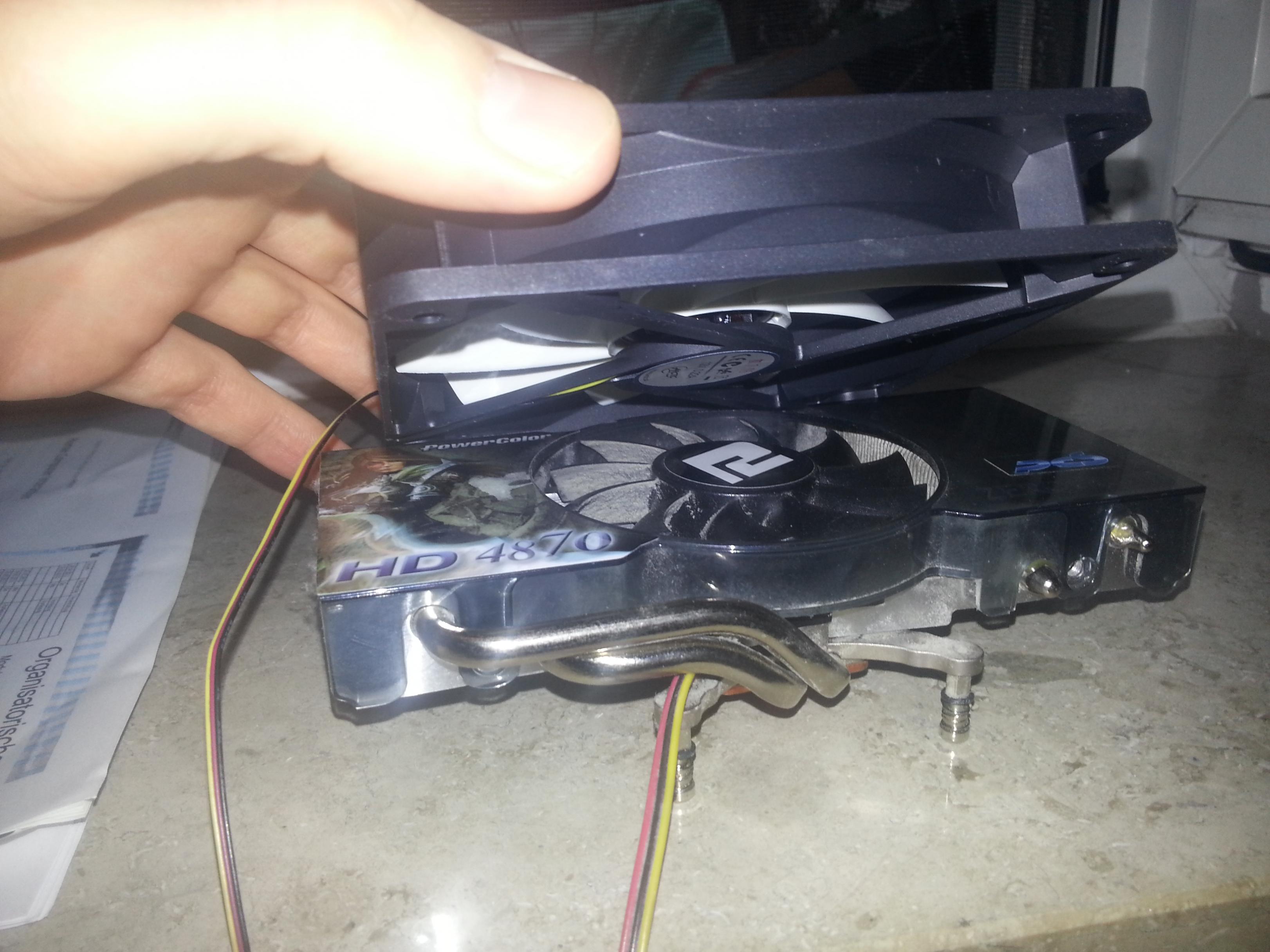

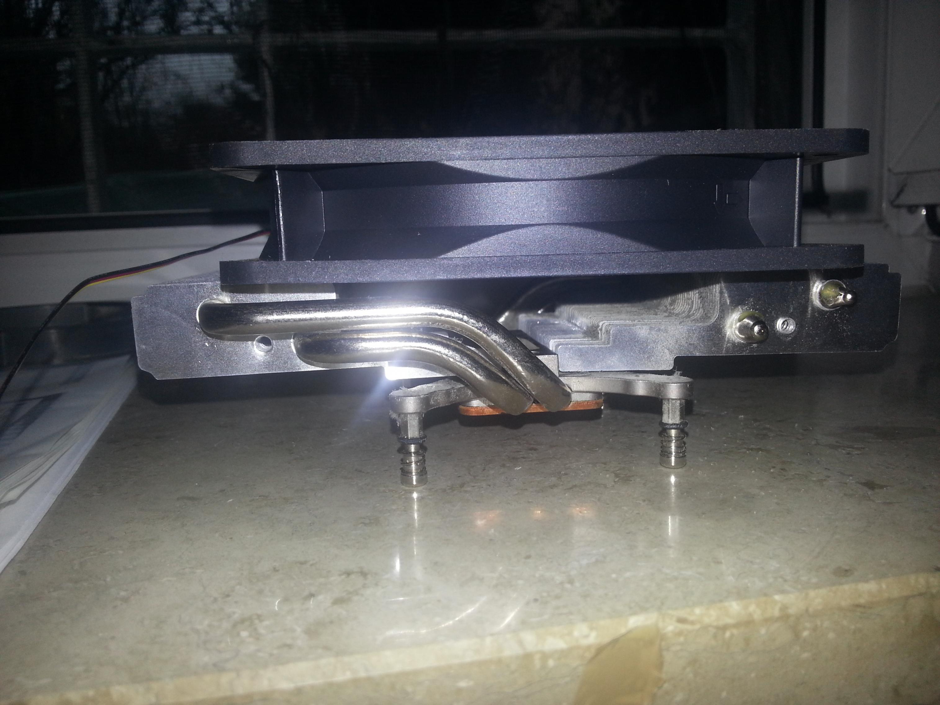

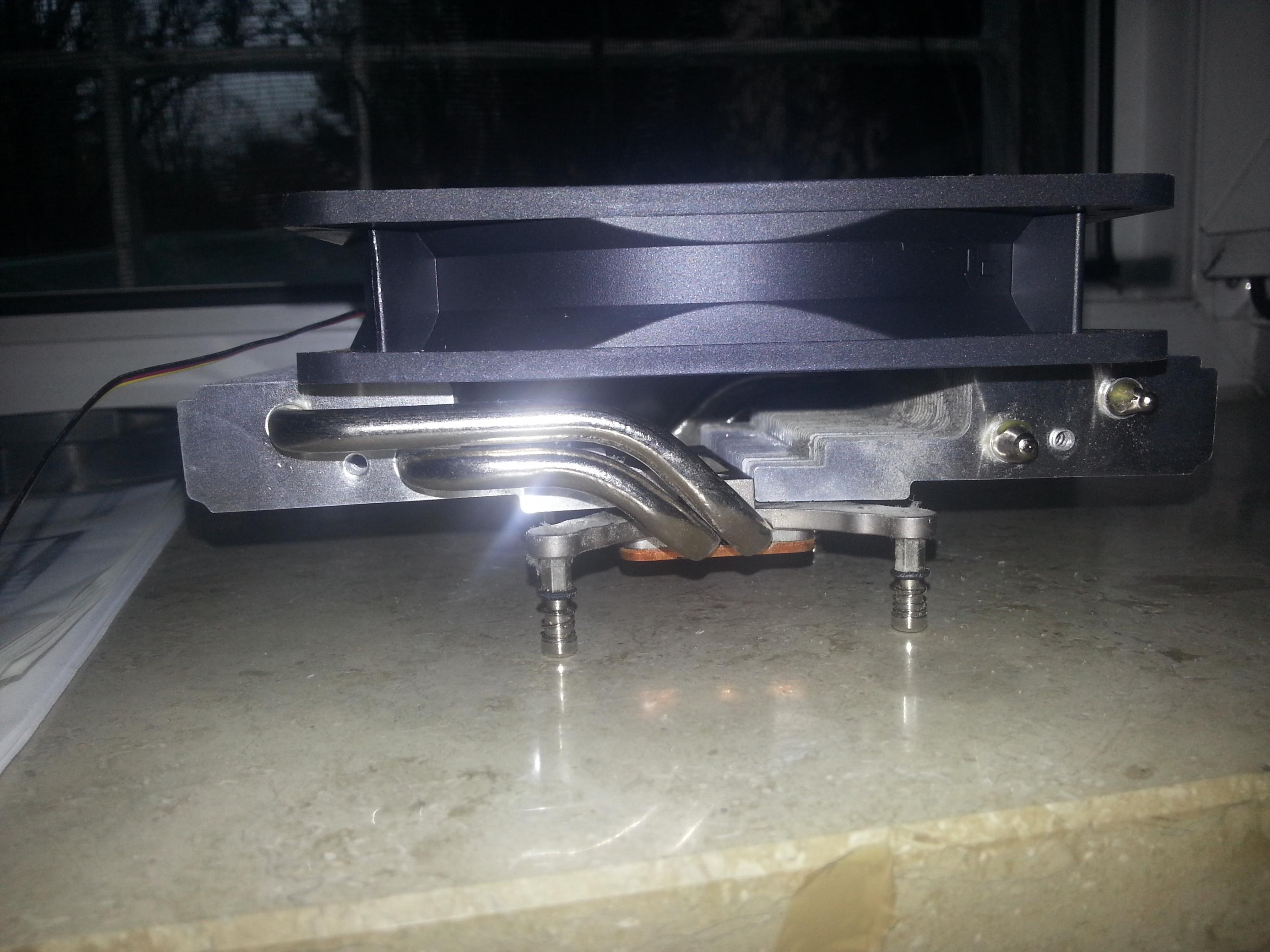

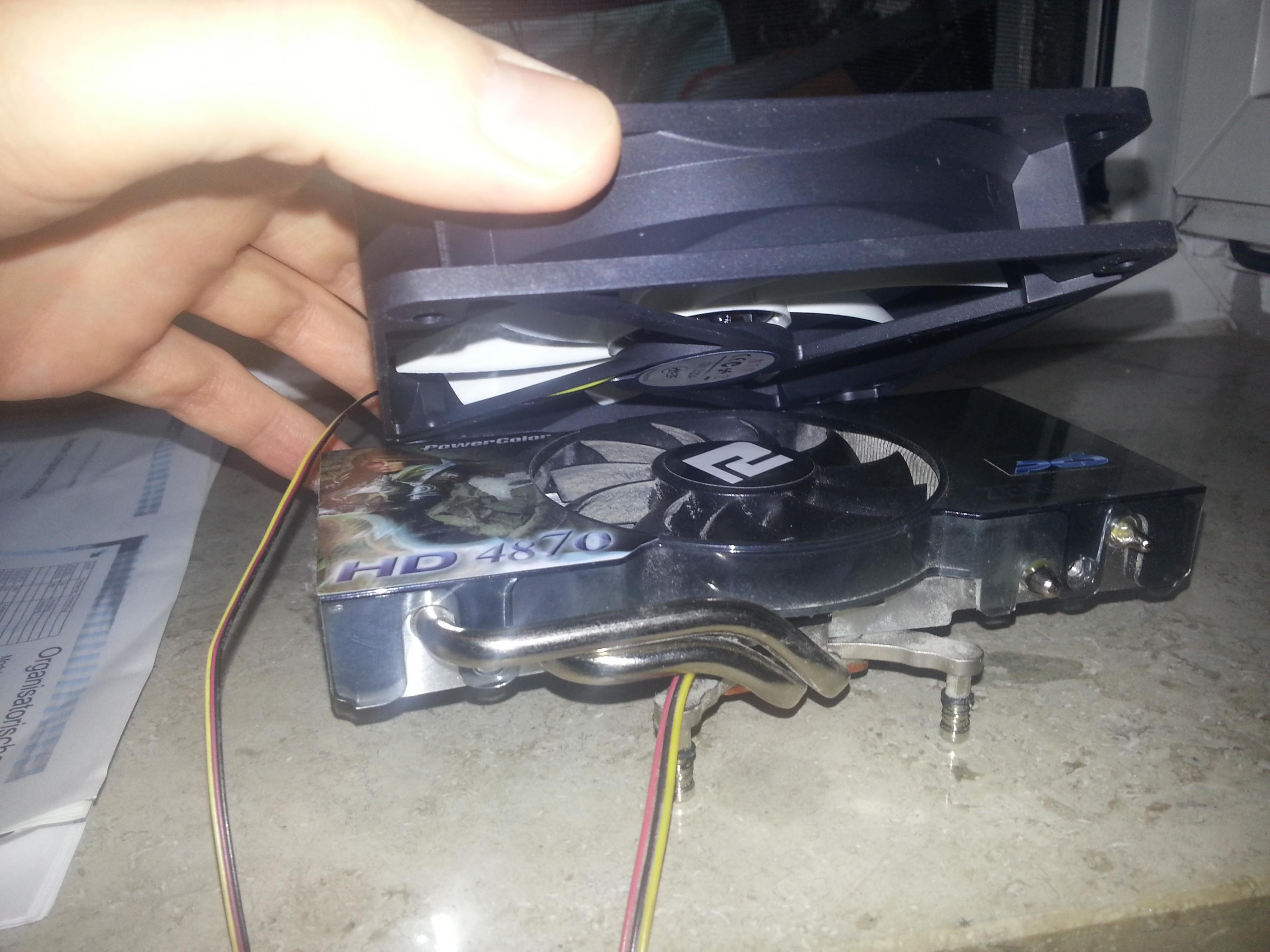

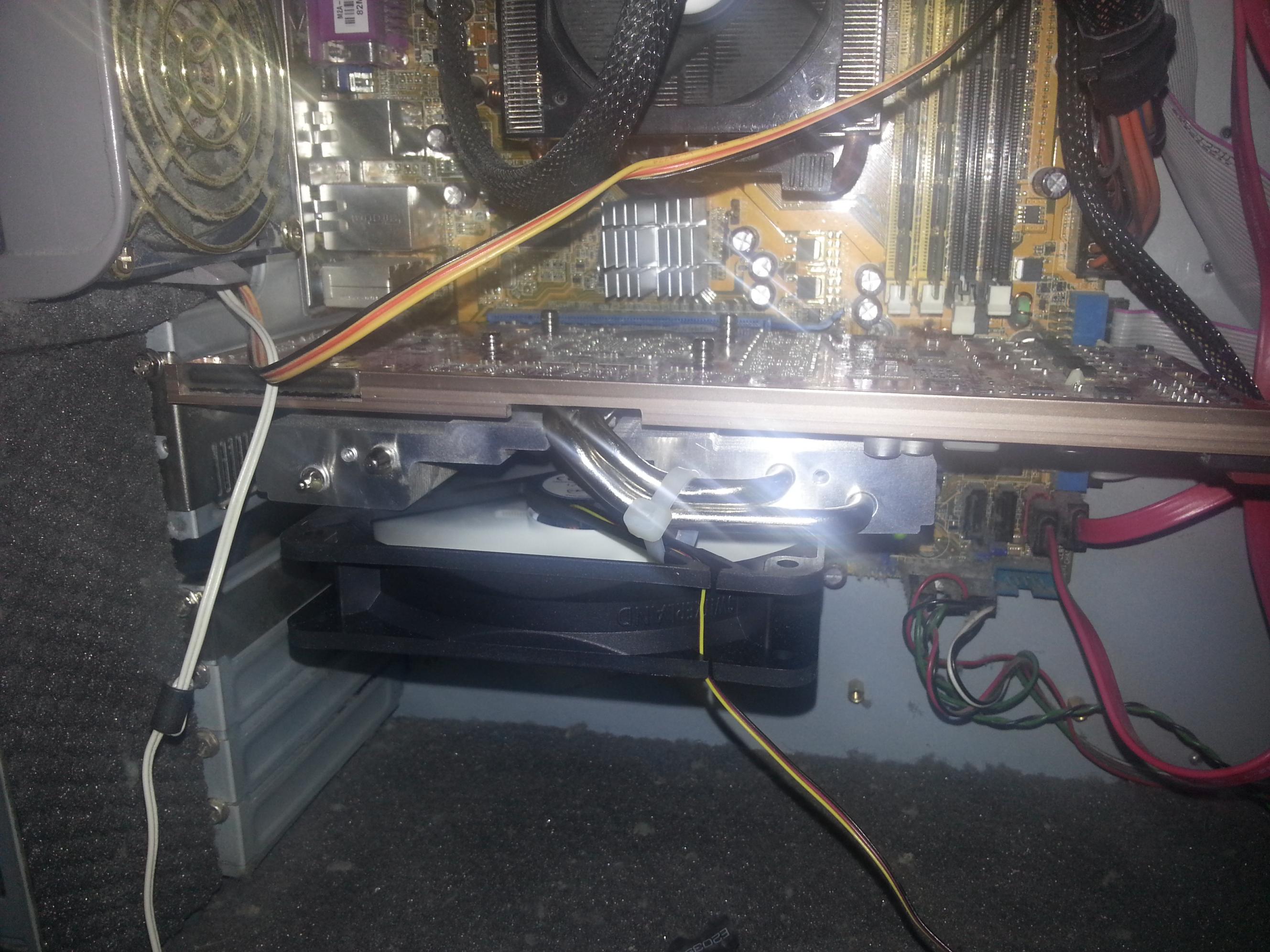

Da der Lüfter grad angekommen ist und ich mich jetzt mal auf den Weg mache um Kabelbinder zu besorgen nochmal die Frage: Den 12er zusätzlich zum Standardlüfter, der gelegentlich mal ausfällt, oder alleine?
Ich habe im Grunde zwei Möglichkeiten. Wenn ich ihn zusätzlich zum alten installieren will, geht das nur mit der Schutzblende, da die Lüfter sich sonst berühren würden. Nachteil wäre in meinen Augen, dass ein Teil der Kühlleistung des 12ers ins nichts geht, weil die Blende nur ein Loch in der größe des Standardlüfters freilässt (Bilder 1+2). Ohne den alten Lüfter könnte ich ihn auch ohne Blende montieren (Bild 3). Die Bilder zeigen das eigentlich ganz gut.
Meine Tendenz wäre natürlich ohne den alten, aber ich frage zur Sicherheit nach, weil ich nicht riskieren will, dass der große alleine nicht taugt (zb weil er etwas weiter weg sitzt).

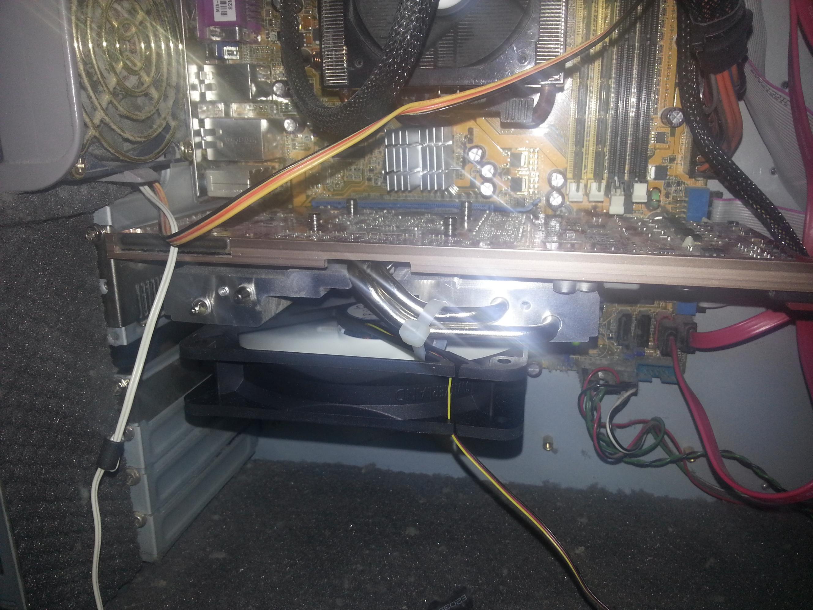

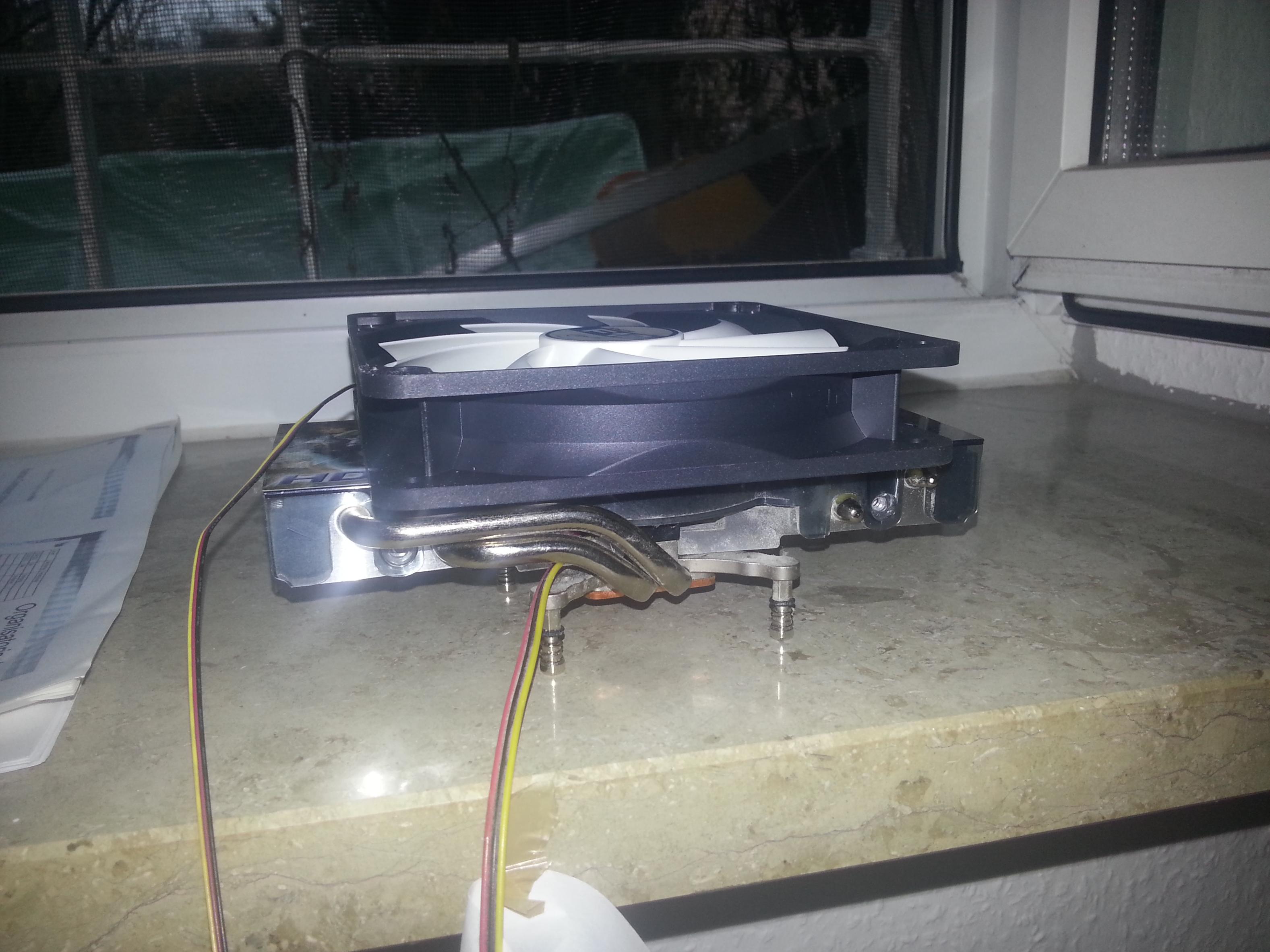

Da hier keiner schreibt hab ich jetzt mal gehandelt und bin das Risiko eingegangen und habs ohne den alten probiert. Zwei Kabelbinder haben genügt.
Erste Messungen:
- 39°C Idle , Lüfter auf 11V, Gehäuselüfter an
- 52°C Idle , Lüfter auf 11V, Gehäuselüfter aus
- 57°C Idle , Lüfter auf 5V, Gehäuselüfter aus
Last muss ich noch ausführlich testen, hab ich momentan wenig Zeit für. Die Graka kann aber laut AMD bis 100°C ab, also passt es eh.
