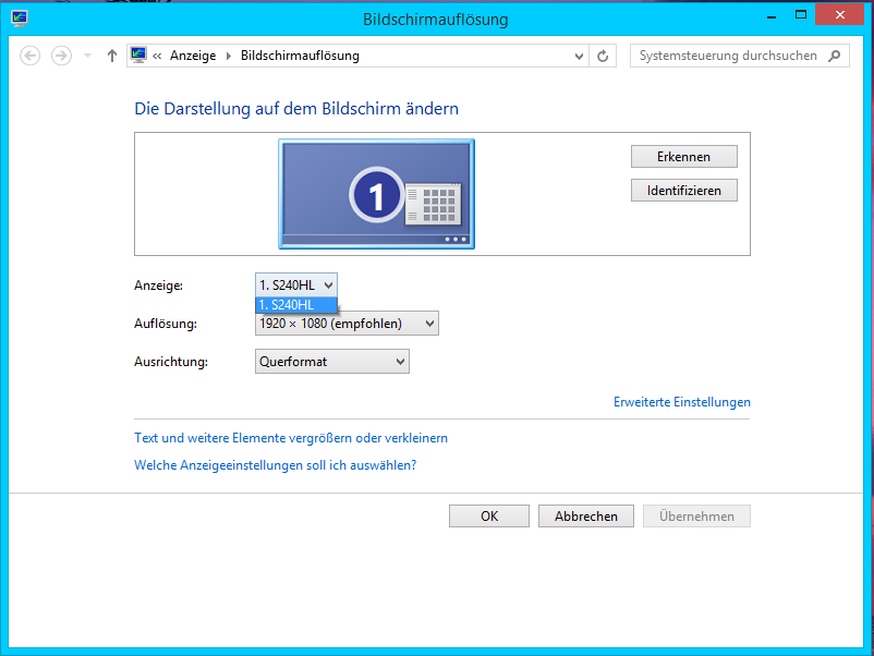

Und zwar hab ich vor gar nicht allzu langer Zeit meinen Fernsehr über ein VGA Kabel mit meinem Laptop (4 Jahre alt) verbunden, hat alles super funktioniert, wurde gleich erkannt.
Nun habe ich den Fernsehr über dasselbe VGA Kabel an meinen neuen PC (Technische Details folgen später) angeschlossen, meinen Hauptbildschirm, den ich immer nutze, über ein HDMI Kabel.
Nur wird allgemein der Fernsehr als Zweitbildschirm nicht erkannt - weder in den Einstellungen der Bildschirmauflösung, noch im AMD Catalyst Control Center. Ich habe auch schon öfters neugestartet und die Kabel umgesteckt und habe herausgefunden, als ich den normalen Bildschirm über das VGA Kabel mit dem PC verbunden habe, er auch nichts findet und keine Verbindung findet.

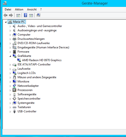

Willkommen im Forum!
Hd 8970? :eek: :freak:
Meinst du vielleicht HD 7970?
8970 ist soweit ich weiß ne 7970 in OEM-Version. Sagte mir zumindest ein Supportmitarbeiter vom Geizhals ;)

Nope, definitiv 8970. (Siehe 2. Anhang)

Und @Chillschaf ja, habe ich, auf dem Main-Bildschirm wird nur die 1 angezeigt, auf dem 2. nach wie vor nichts, außerdem tut sich auch sonst nichts.. Wie, als wenn er gar nicht angeschlossen wäre. Kabel schon überprüft...

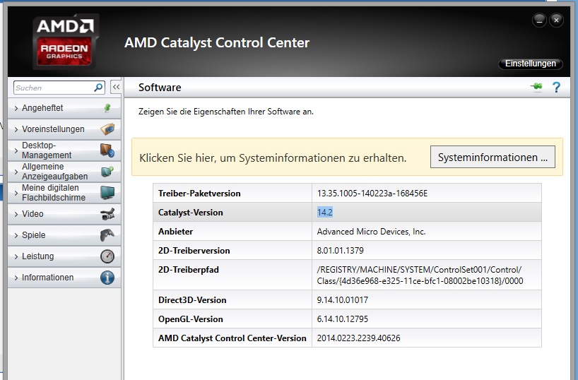

Welchen AMD-Treiber hast du installiert?

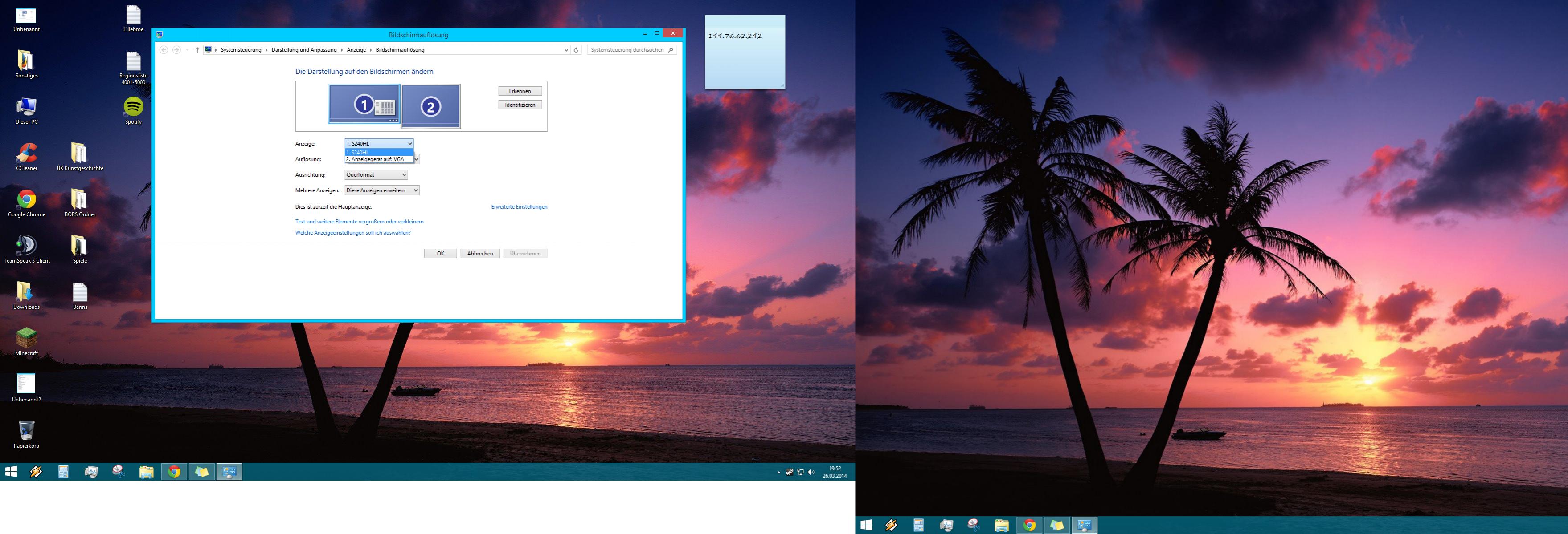

Klicke mal auf erkennen und identifizieren und schaue was passiert, wenn du per WIN + P "erweitern" auswählst.
Ok, jetzt sieht das ganze schon mal so aus:
(s. Anhang)
Was jetzt ziemlich interessant ist, ist, dass auf dem Screenshot (gemacht mit Win Taste + Druck) beide Bildschirme angezeigt werden, auf dem 2. Bildschirm aber "Kein Signal" steht.
Sorry, wo genau kann ich das auslesen? :D

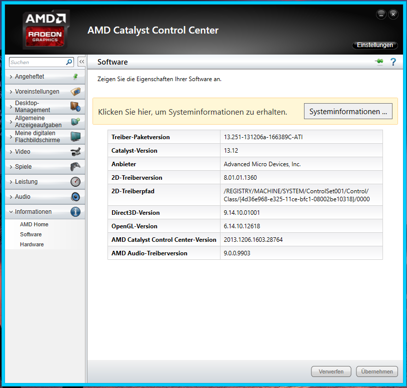

CCC--> Information-->Software
Treiber ist Aktuell (letzer Stable non Beta Treiber) Passt also...
