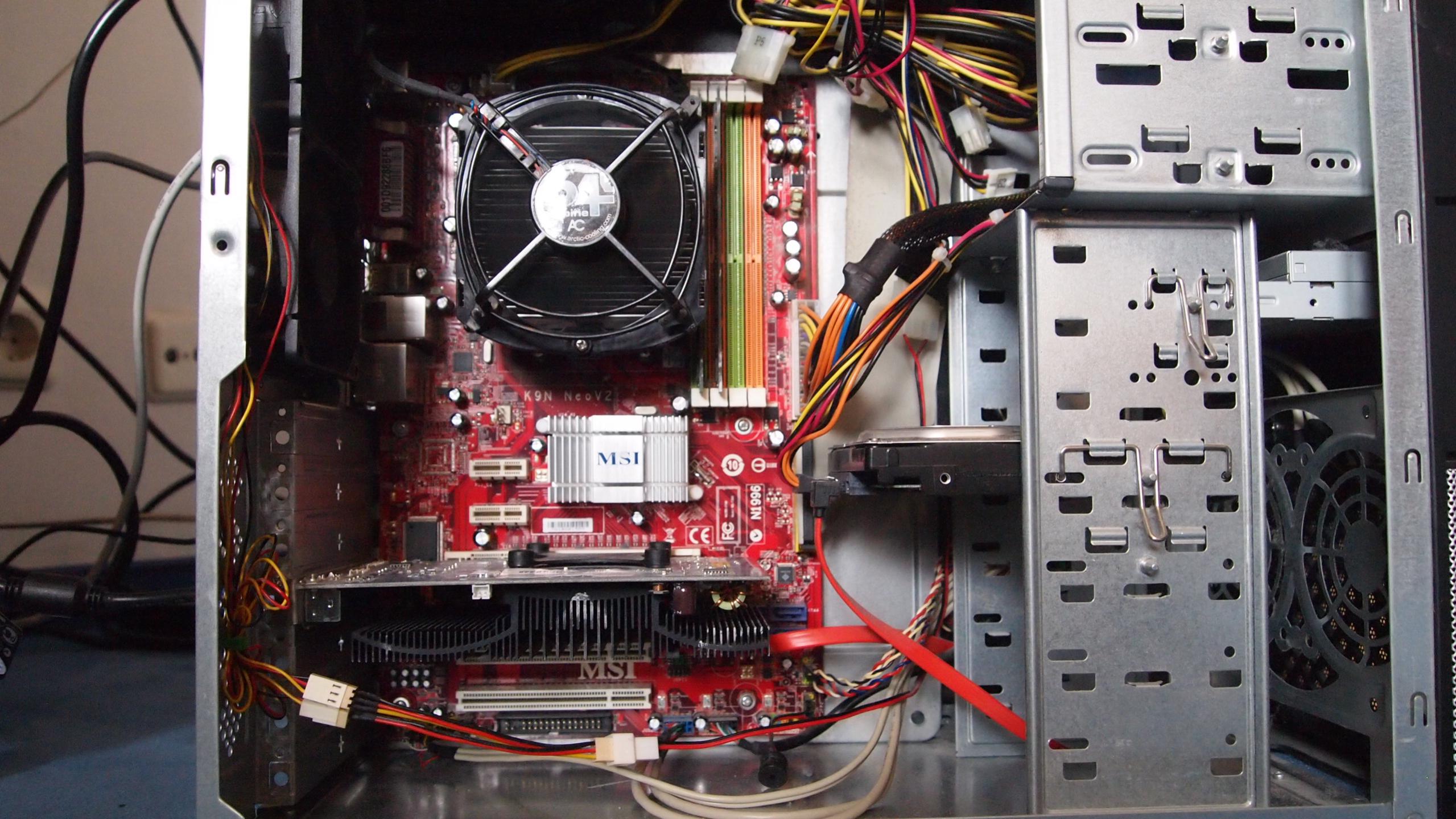

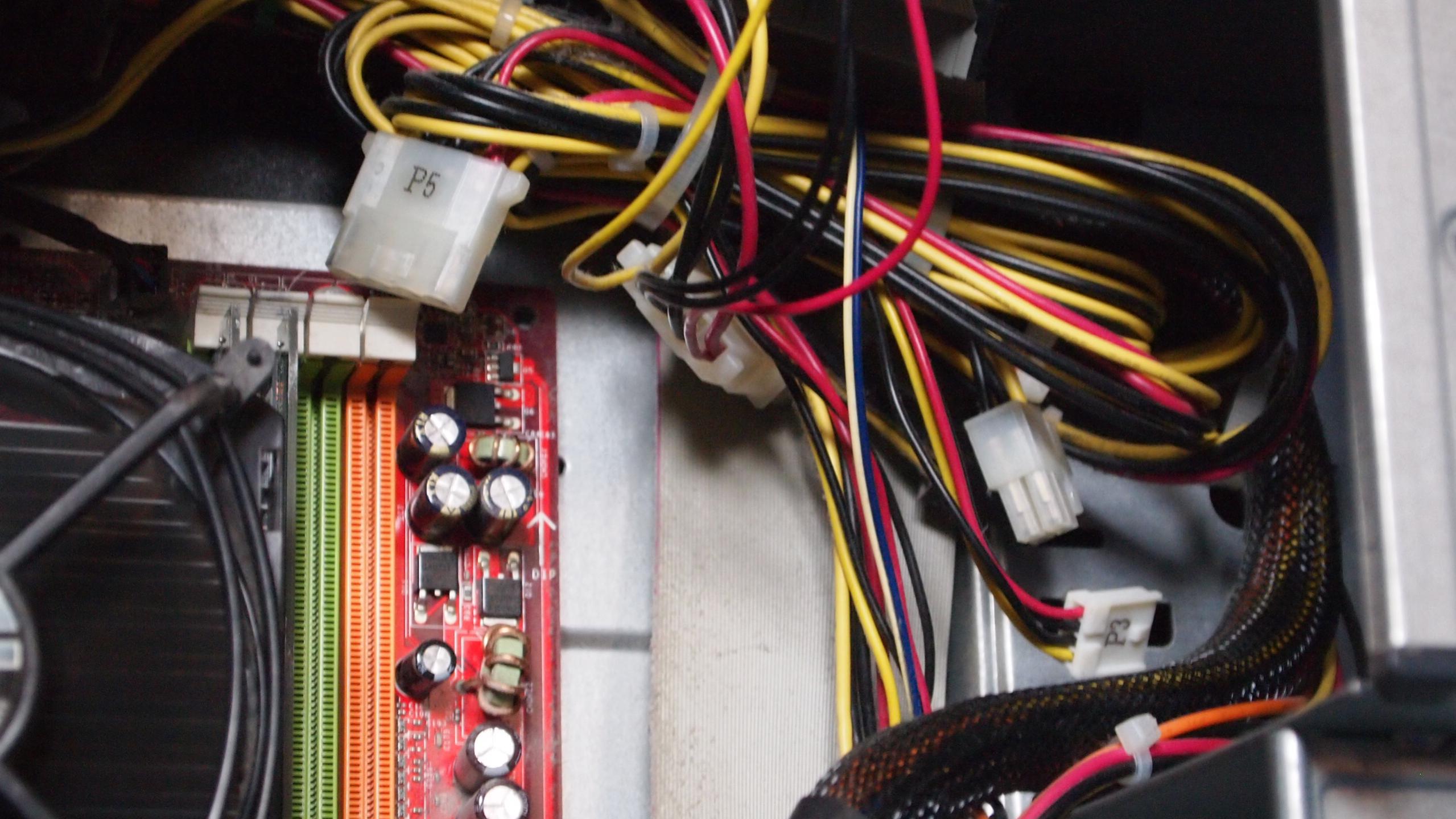

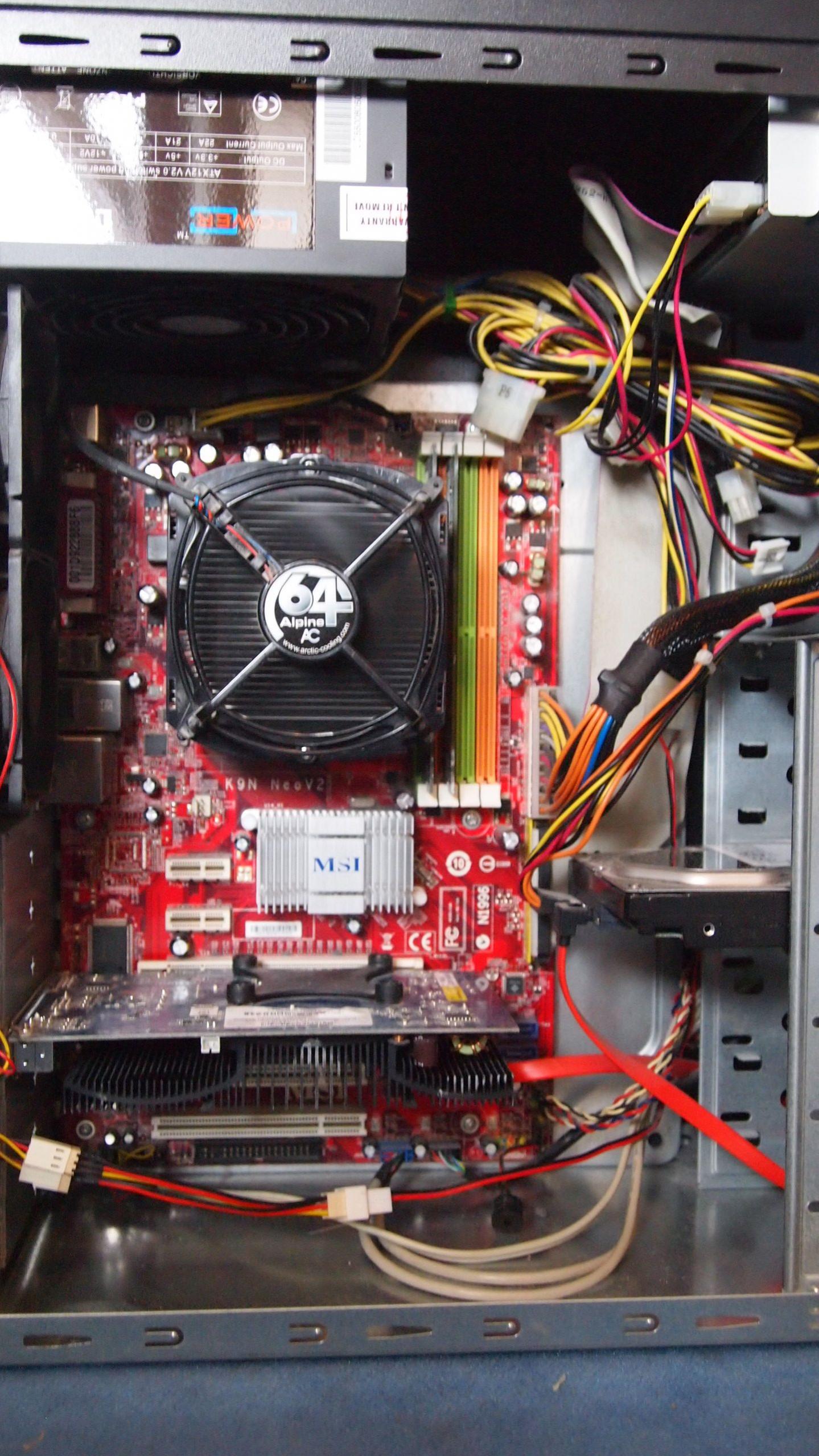

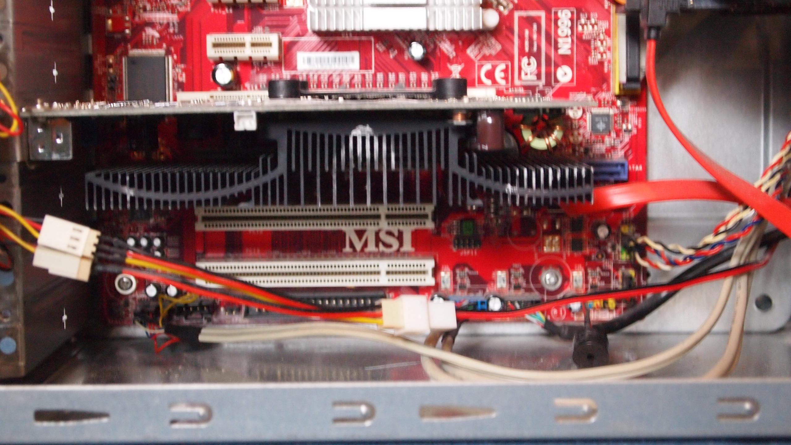

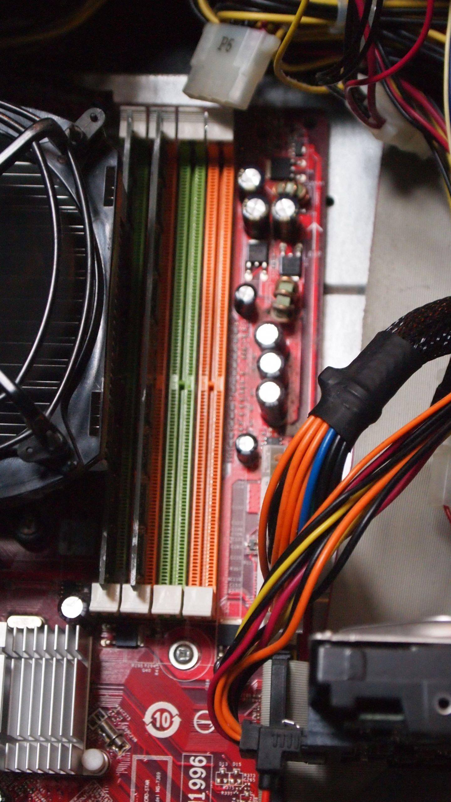

Bilder von meinem PC habe ich beigefügt, falls das irgendwie helfen kann.

Ein wenig kannst du diesen Pc sogar kostenlos beschleunigen indem du das Speichermodul aus der zweiten Bank nimmst und in die dritte steckst(damit du beide Speicherkanäle benutzt). Ansonsten basiert die Ultimate auf dem Cap Verde Chip während die anderen beiden auf oland basieren der zwar neuer ist aber primär für mobile Grafikkarten gedacht ist und damit einiges langsamer als der cap verde auf der ultimate.

Jemand sagte Malochspeicher von Bank 2 auf Bank 3 ( Dual Channel ?! ). Es kann sein das bei so einen altem System bzw Board. Dual Channel auch auf Bank 1&2 hat. Sicher bin ich mir aber nicht mehr

Würde auch den Ram auf Slot 3 stecken , bis du da einen günstigen gebraucht dazu findest ,

Habe gerade die Nvida GTX 460 auf mein MSI N 1996 Board einbauen wollen. Stromanschluss an die Karte gelegt. Lüfter läuft, aber dann kommt ein langes Piep und dann mehrmals ein kurzes.
Ich hoffe mal nicht, dass die Karte defekt ist.
Netzteil liefert 550 W. Ist ein LC 5550
