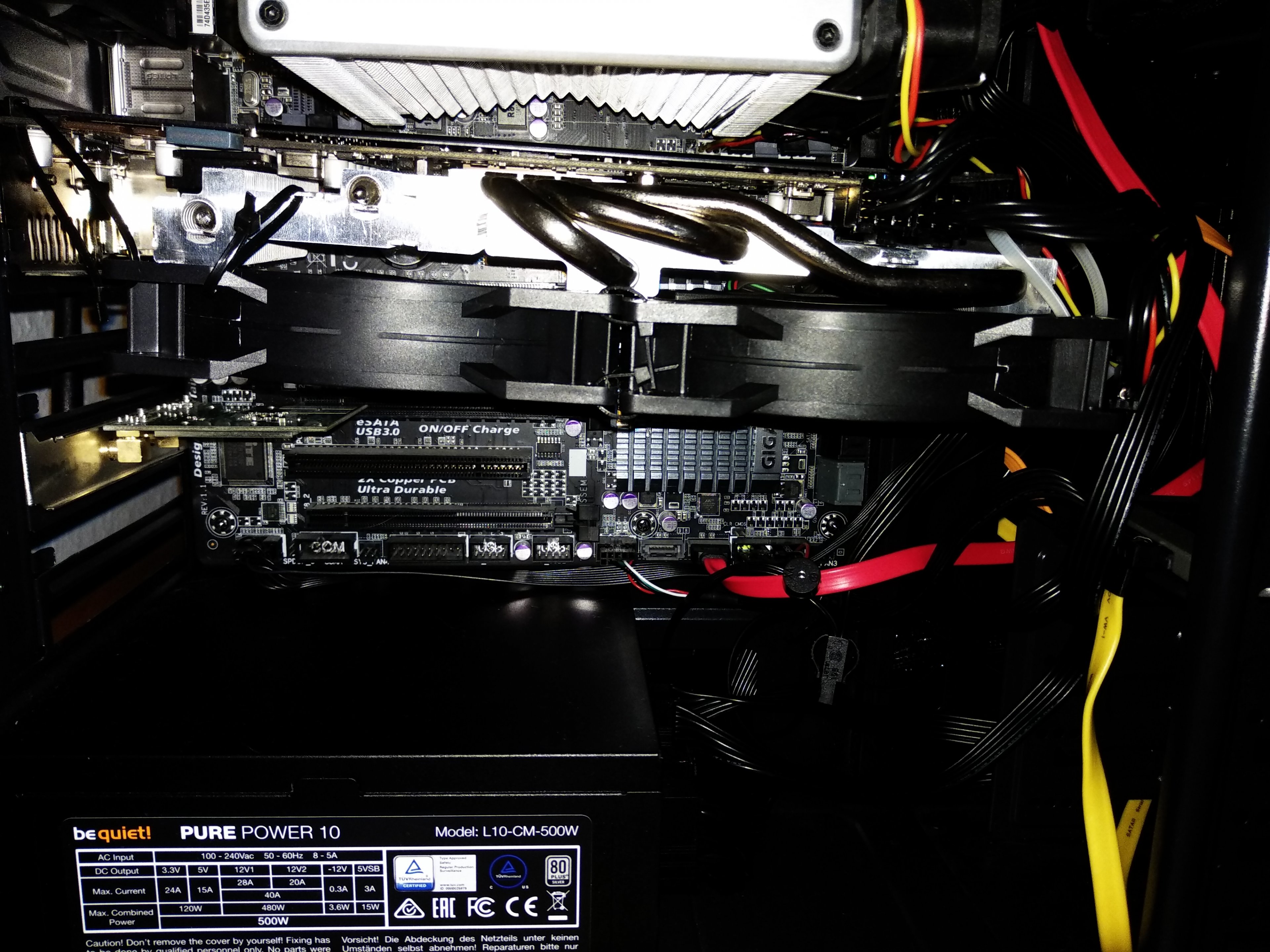

Das mit den 120er Lüftern sieht halt doch sehr ausladend aus und zusammengebastelt. Ob sich das PCB dadurch biegt weiß ich nicht, da es schon davor durchgebogen war. Meine Karte verbraucht jetzt auf jeden Fall mehr als 3 Slots, aber ist leise und Kühl.

Schönheit ist egal. 3 slots habe ich locker Platz. Und die Preise liegen bei 120 Euro höchstens für diese Karte. Bedeutet, dass ich mir davon keine anständige Grafikkarte kaufen könnte. Höchstens eine 1050 mit 2gb und die ist von der R9 290 Welten entfernt. Bedeutet ich behalte diese Karte. Und von der Leistung kommt sie an eine 1060 mit 3gb ran, welche wesentlich mehr als 120 Euro kosten würde. Also ist ein mod die einzige Option, bis sich die Grafikkartenpreise wieder ändern, was noch lange dauern kann.

Ich würde aber nicht von 15-20 Grad niedrigerer Temperatur ausgehen. Das ist bei meiner 670 so, bei einer R9 290 kann das auch anders sein. Außerdem sind die Lüfter eine Fummelige Arbeit, für die du auch löten können solltest (vorraussetzt dass du die Lüfter über die Grafikkarte anschließen willst ).

Danke Areve für die Infos. Ich denke ich werde das probieren, aber nicht die Lüfter über die Grafikkarte anschließen. Ergebnis kommt in Kürze.

Ich habe jetzt meinen alten Riesenserver ausgeschlachtet und 2 hochleistungslüfter gefunden die die Grafikkarte auf 70 Grad bei 80% Drehzahl bringen(beim Furmark). Mit meiner Lüftersteuerung funzt das auch im idle relativ leise. Danke für eure Hilfe.
