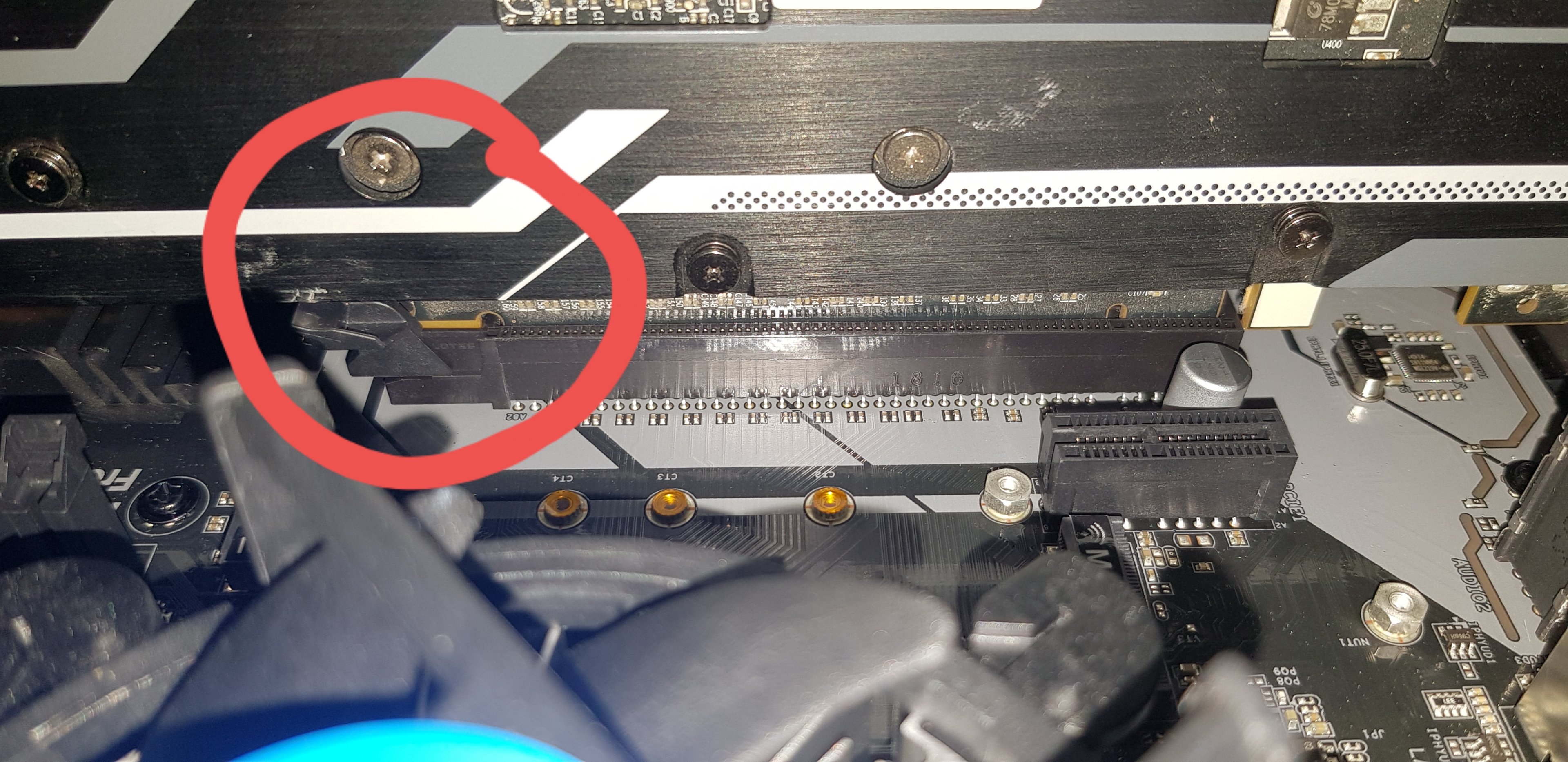

Man sieht vorne am Slotblech, dass sie nicht richtig drin ist, das Problem hatte ich mal mit einem Coolermastergehäuse, hat mir auch den letzten Nerv geraubt, dein Karte ist hinten an der Verriegelung richtig drin, am Slotblech nicht.

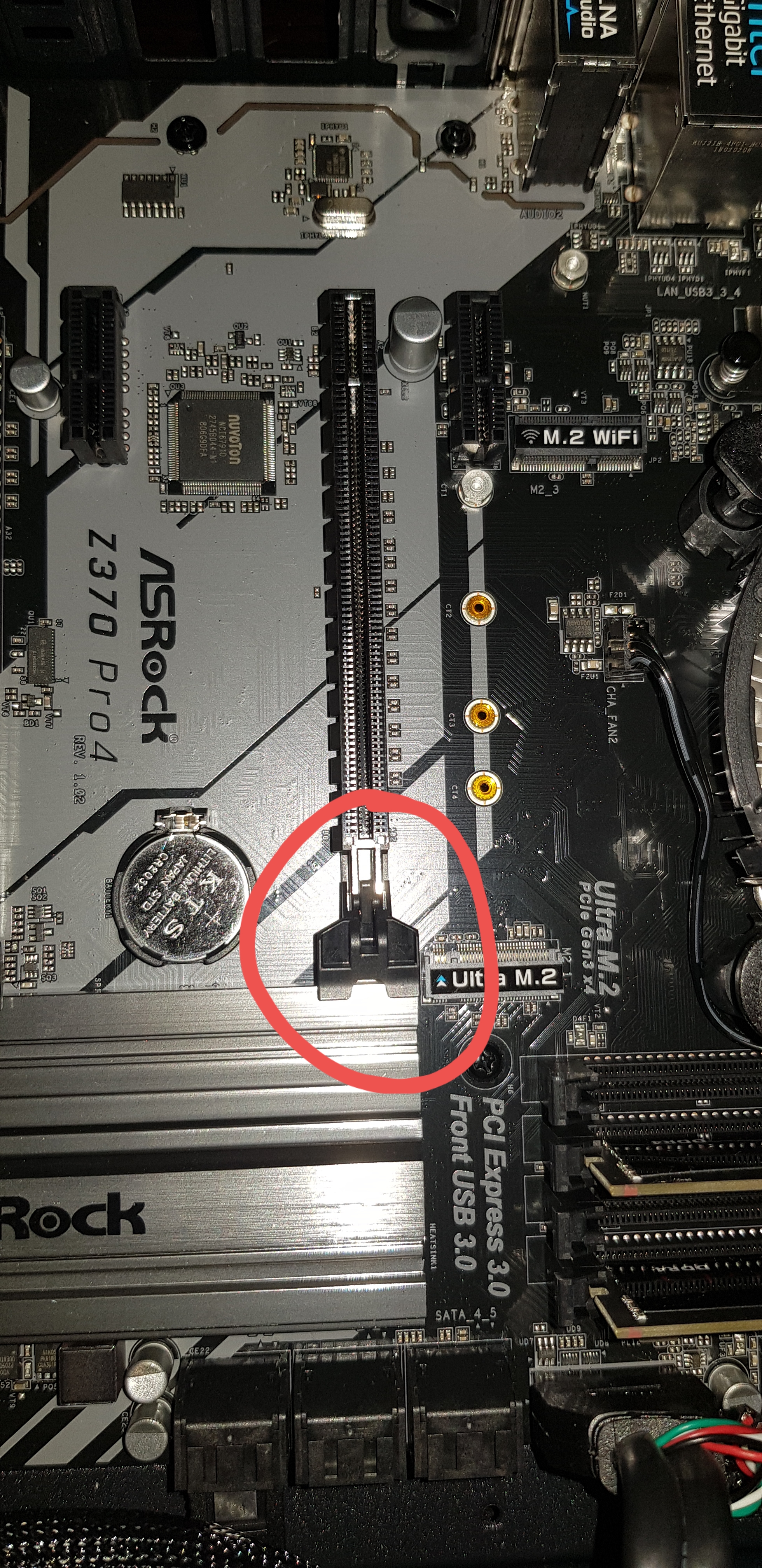

ok, ich denke Du mußt am PCIe-Slot- den "Hebel" da zurückziehen oder runterdrücken und dann erst die GPU einbauen !
Würd ich auch mal meinen, und auch die PCIe Schnittstelle scheint nicht komplett im Slot zu sein.

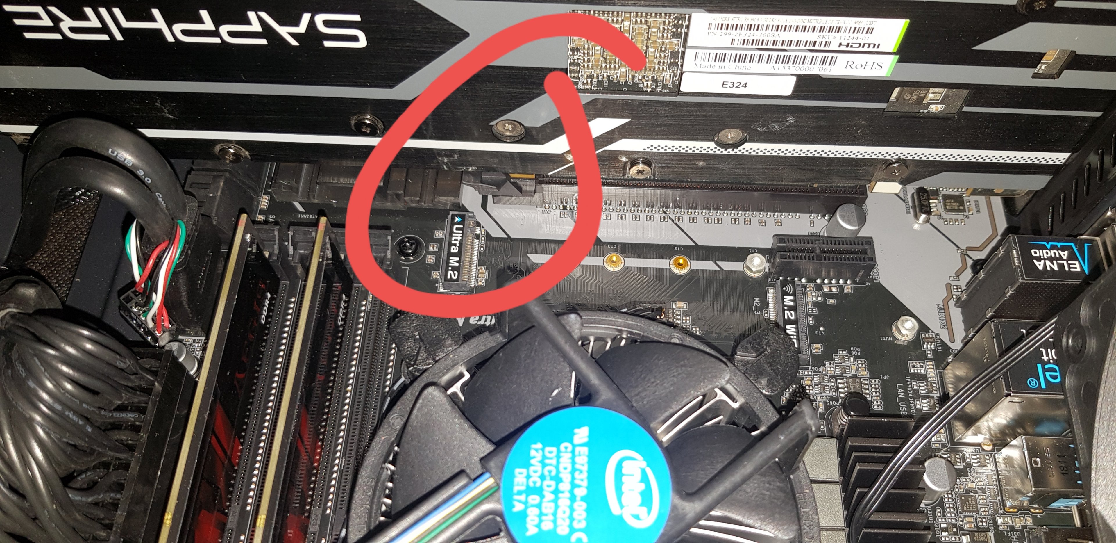

Wenn man das Bild 3 aus #4 vergrößert, sieht man das die Grafikkarte am
Slotblech nicht richtig drin ist.
Entweder ist es der Lichteinfall beim Fotografieren oder der Steckplatz ist am
Slotblech ramponiert! (Bild 1).
Das heißt das Slotblech von der GPU schlägt an der Gehäuse Rückwand an? Dann kannst du es nur mit längeren Abstandhaltern oder Unterlegscheiben beheben wie @Corrado meinte.
Die in Bild 1 eingekreiste Verriegelung kann/muss man vor der Montage der Grafikkarte nach hinten kippen und so öffnen, dann lässt sich die Karte auch in den Slot drücken.
