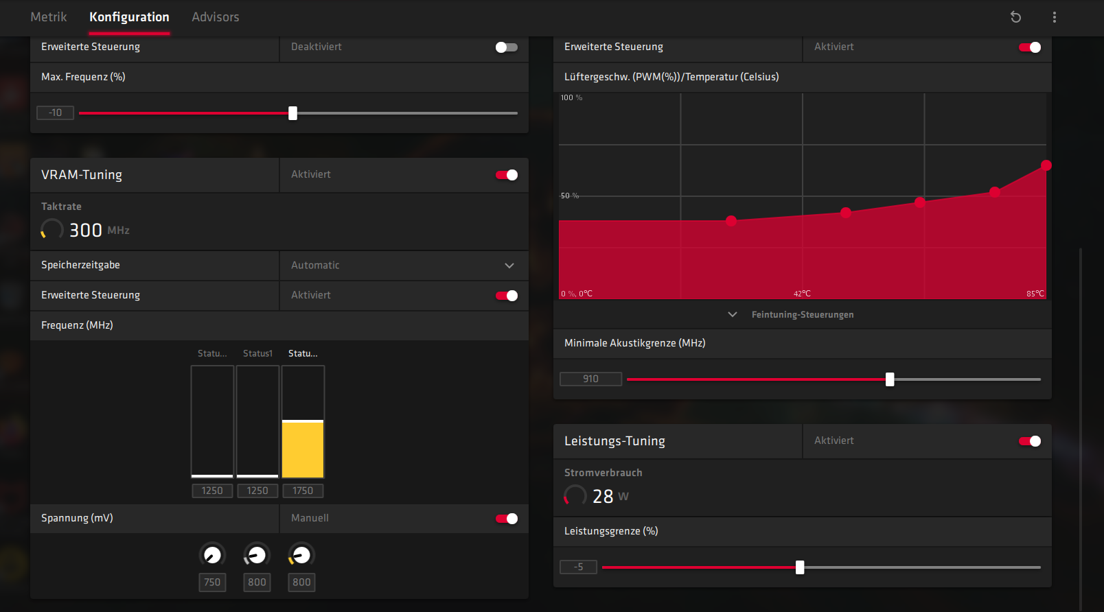

Habe jetzt über das Radeon Programm die Werte minimal nach unten gemacht, wie man vielleicht auf dem Bild erkennt.
FA76 ist im moment auf niedrig eingestellt mit 1050p und konnte grade in der Spielwelt rumlaufen so ungefähr eine Minute dann habe ich es wieder aus gemacht.
Also es hat auf jeden fall was gebracht mit dem Undervolten über das Hauptprogramm.
Ein bisschen Erfahrung habe ich mit dem Undervolten, also zwei drei mal bei meinem Laptop getestet.
Also wird es echt wohl an dem Netzteil das verbaut ist hängen, dass das jetzt so langsam en knacks weg hat.
Oder ist diese Theorie doch nicht ganz richtig?
