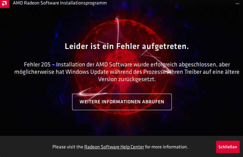

Dann lade ich mal das Win10 Update 20.9.2 herunter und schaue mal wie das funktioniert.
Gibt es bei Nvidia ähnliche Probleme?
Musste schon eine 5700 XT zurückschicken, weil sie ständig Probleme gemacht hat.
Lässt sich nicht downgraden.
Ich würde das ja eher mit DDU machen.
Reaktionen: Spidermini
Reaktionen: Termy und Spidermini
Danke euch, werde das mit DDU machen.
Ich konnte die Version meiner Wahl installieren und schaue nun ob noch Fehler auftauchen.

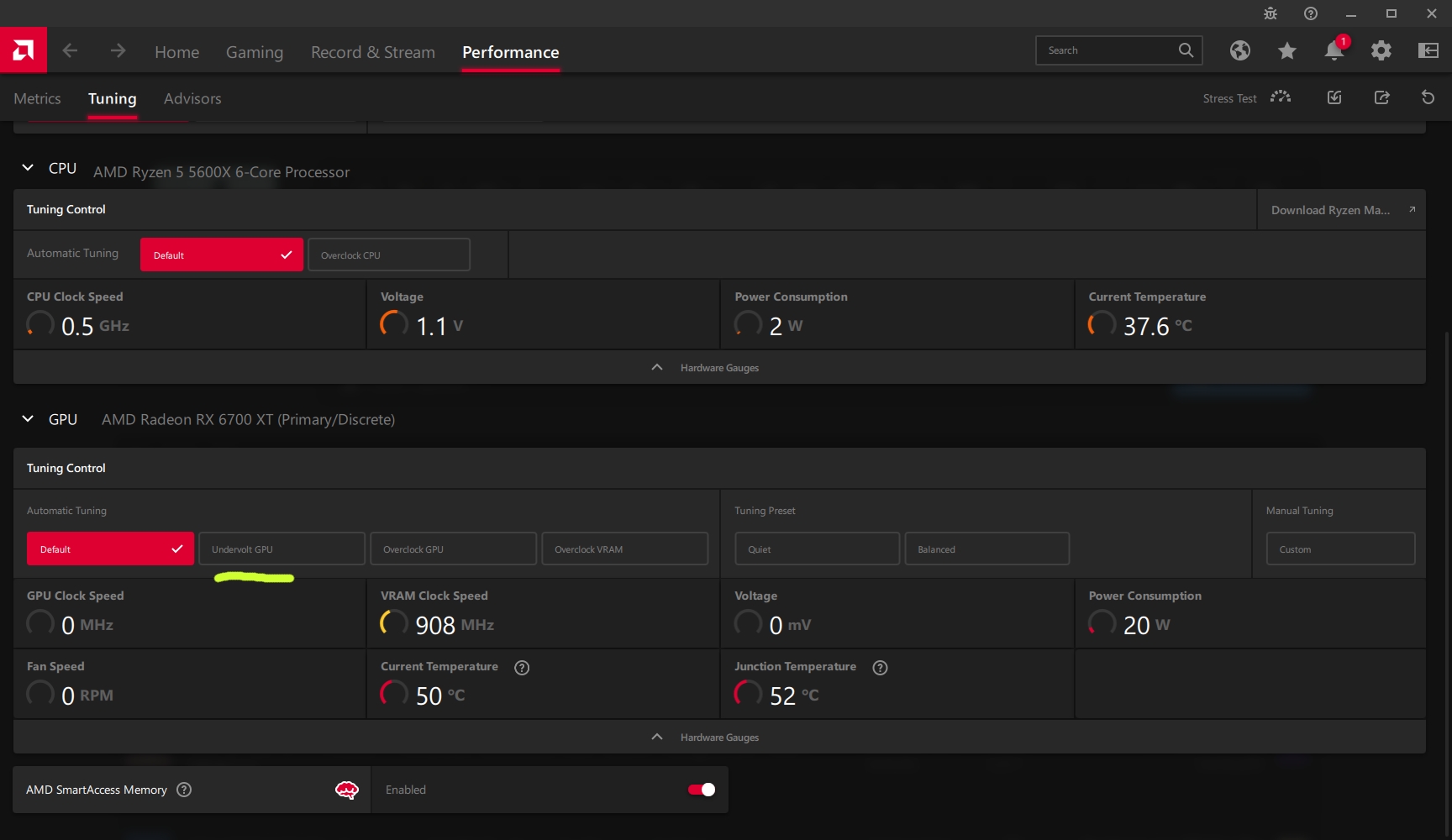

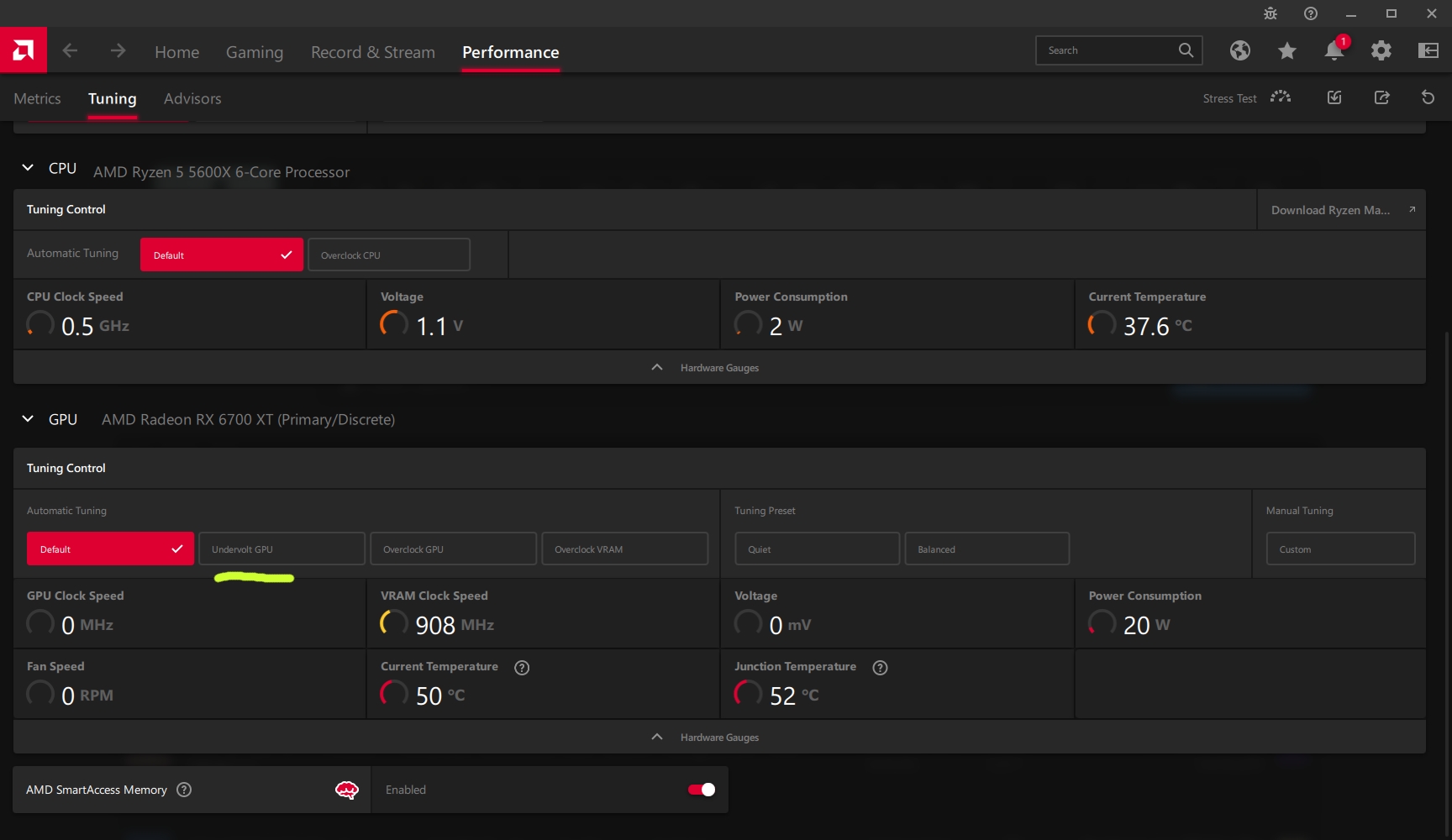

Hatte früher auch diese Probleme mit meinem 3000er Ryzen in Kombination mit einer 5700XT.
Geholfen hat damals das undervolten der Karte.
Einfach mal auto undervolt anmachen und testen.
