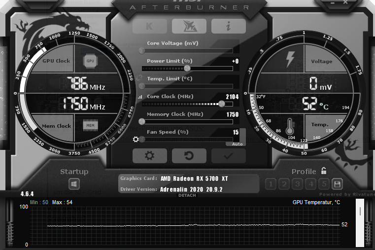

@Tanzmusikus um die 50~ Grad. (Quelle: MSI Afterburner)

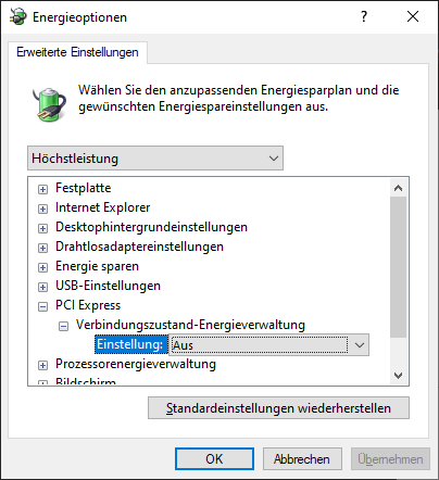

Wenn's das Hitzeproblem nicht ist, dann vielleicht ASPM in den Windows-Energieoptionen deaktivieren bzw. das Profil "Höchstleistung" verwenden.

Wenn ja und MSI AB im Vordergrund ist, dann wird das Ergebnis leicht verfälscht.
Edit: Da steht Max = 54°C, aber ich möchte gar nicht die GPU sehen.

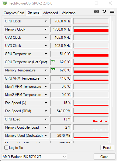

Nimm lieber GPU-Z und zocke eine halbe Stunde (GPU-Z im Hintergrund laufen lassen).
Danach wechsle zu GPU-Z und klicke auf "GPU Temp (Hot Spot)" und "Memory Temp".
Stelle dort auf "Show Highest Reading", sodass bei der °C-Anzeige links davon MAX steht.
Teile diese beiden Werte mit uns. Danke!

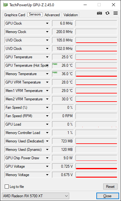

Nach 30 Minuten Fußball Manager
Bei parallelem Youtube Verbrauch hat sich an den Temperaturen nichts geändert.
Reaktionen: Tanzmusikus
Ja, sieht gut aus.
Deine Grafikkarte hat quasi kaum etwas zu tun und die Hot Spots sind in unkritischen Bereichen.

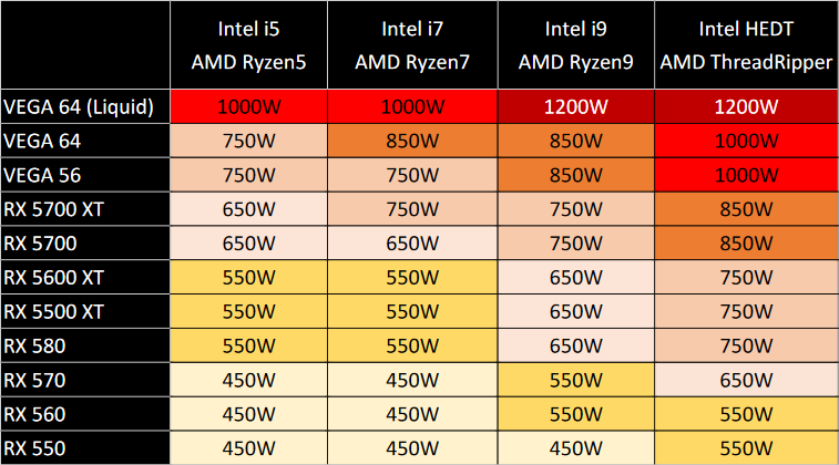

ASUS: https://rog.asus.com/de/graphics-cards/graphics-cards/rog-strix/rog-strix-rx5700xt-o8g-gaming-model/
Die RX 5700 XT wird im Bild (siehe Anhang) "großzügig" im Bereich 750W-NT vom Hersteller eingeordnet.
Das muss für Dein System nicht unbedingt zutreffen, da Du ein sparsame CPU und vielleicht nur wenige Komponenten verbaut hast.
