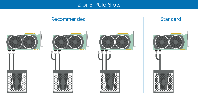

Ist die Karte denn mit zwei Kabel vom Netzteil aus verbunden für die Stromversorgung?
So wie hier (recommended):
