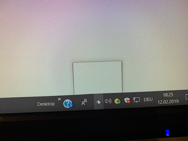

Guten Tag,
habe Probleme mit der Karte. Beim Hochfahren des PC wird mir der Inhalt von z.B. Auswahlkästchen nicht angezeigt. Beispielsweise in der untere Leiste ausgeblendete Symbole einblenden. Es erscheint nur der Rahmen ohne Inhalt. Wenn ich dann die Auflösung reduziere auf 1920x1080 und übernehme und danach sofort wieder wechsele auf 2560x1440 läuft alles problemlos.
Ich habe Win 10 64 bit, Radeon Version 19.2.1
Hat jemand eine Lösung?

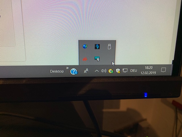

Beim Hochfahren des Pc hat dieses Feld nur einen Rahmen und keinen Inhalt. Erst nach Wechsel der Auflösung ist alles normal sichtbar. Der Monitor ist Acer KG271UA.
