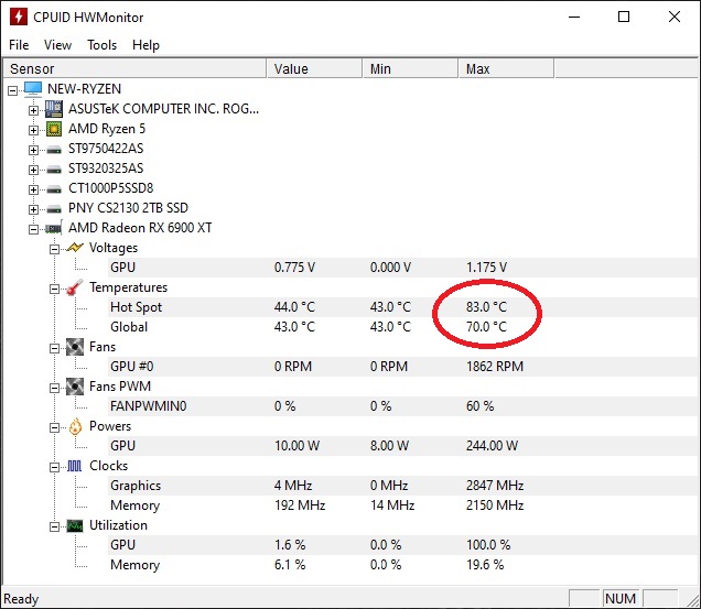

Ohne Bios- und Treiberänderung von einer Gigabyte RX6900 XT OC. Gerade eben getestet. 5 Minuten lang mit dem Streßtest im AMD Reiber
Taxxor schrieb:
Und von diesen 170 Karten haben nur 127 kein Hotspot Problem
Und 43 Karten haben es, das bestätigt dann doch meine Vermutung, das AMD bei weiteren verkauften Karten zum Handeln gezwungen sein wird.Da wird es wohl bald eine großflächige Rückrufaktion geben.
