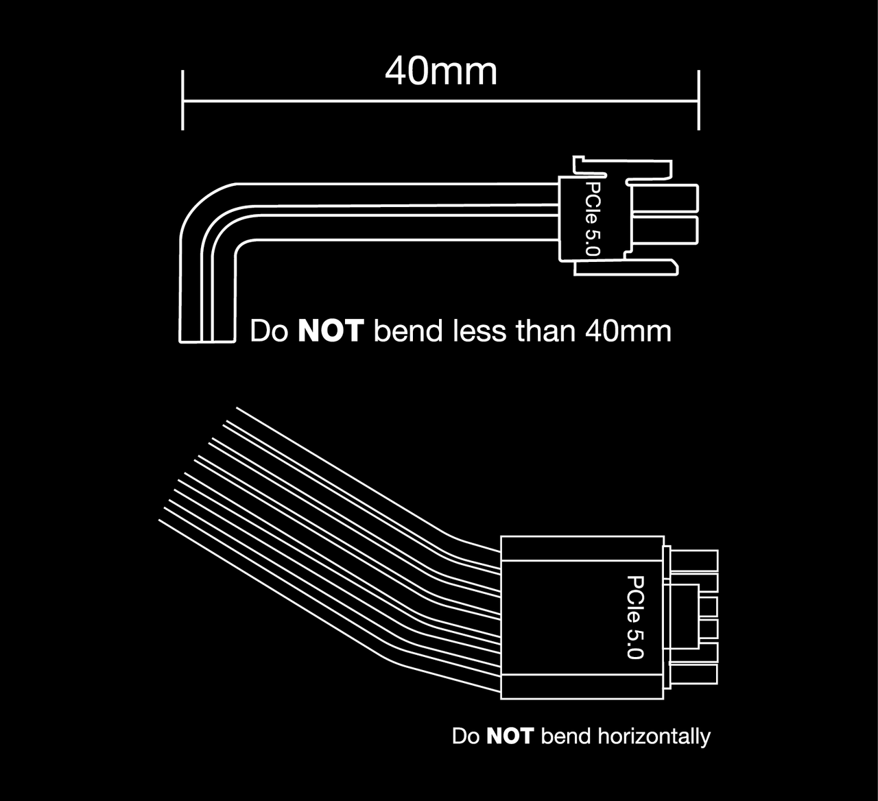

Das war auch mein erster Gedanke, insb. da alle Netzteil- und Kabelhersteller solche Hinweise rausgeben:SavageSkull schrieb:DAs stelle ich mir mit den fetten gesleevten Leitungen echt eng vor, vor allem muß ich direkt am Stecker 90° seitlich knicken und dann kurz darauf beim Mainboard nochmal.
(Quelle: https://www.bequiet.com/de/accessories/3959)
Aber genau diese horizontale Biegung muss man ja hier bei der Nitro machen. Ich musste schon mein 12VHPWR-Kabel mit einem 90° angewinkelten tauschen, da die Kabel von BeQuiet dermaßen steif sind, dass man die auch erst gar nicht gebogen bekommt.
Ich bin auf die Tests gespannt, ob das in der Realität dann wirklich ein Problem ist, oder das nur auf den ersten Blick so wirkt

Wenn man den Raum hinter der Buchse anschaut, scheint da Platz für 8cm Biegeradius zu sein, so übern Daumen gepeilt, danach wird's nochmal enger, ja..
Aber die Probleme beim biegen entstanden ja direkt nach dem Stecker und haben Zug auf die Pins ausgelöst.
Das Kabel zu biegen war ja nie das Problem, daher sehe ich hier keins.
