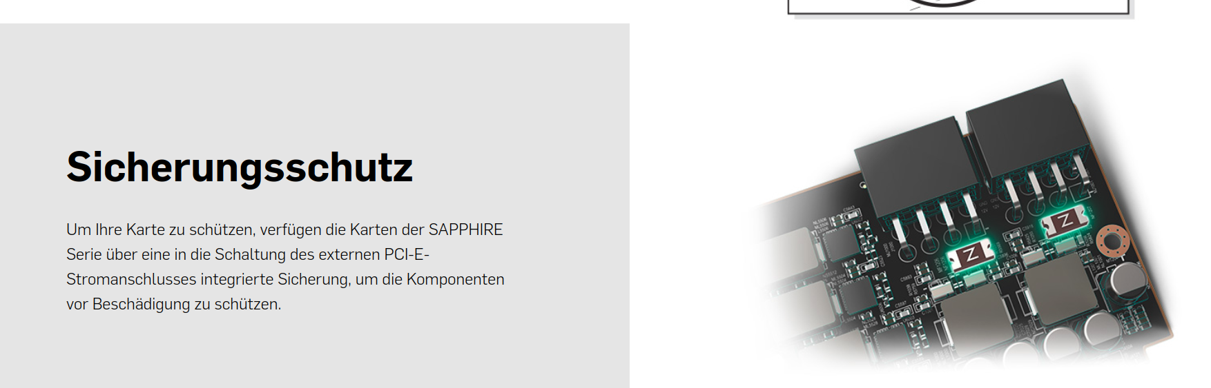

Ich finde es äußerst interessant sowas in den Marketing Bildern als (für unbedarfte Endkunden ohne Vorwissen) hervorzuhebendes Feature zu sehen:
SAPPHIRE PURE AMD Radeon™ RX 9070​

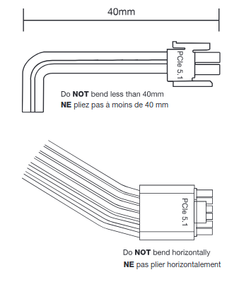

Bitte nicht biegen:

Jo, war er wohl, bestreite ich nicht. Aber es gibt einen Grund warum in einem BeQuiet-Netzteil ein Verweise drinnen steht, dass man ein original flexibles Kabel bitte nicht biegen soll. Klingt nach gutem Design wenn man so aufpassen muss.
So einen Hinweis solltest du bei einem guten Connector mit dem Standardkabel nicht brauchen.
