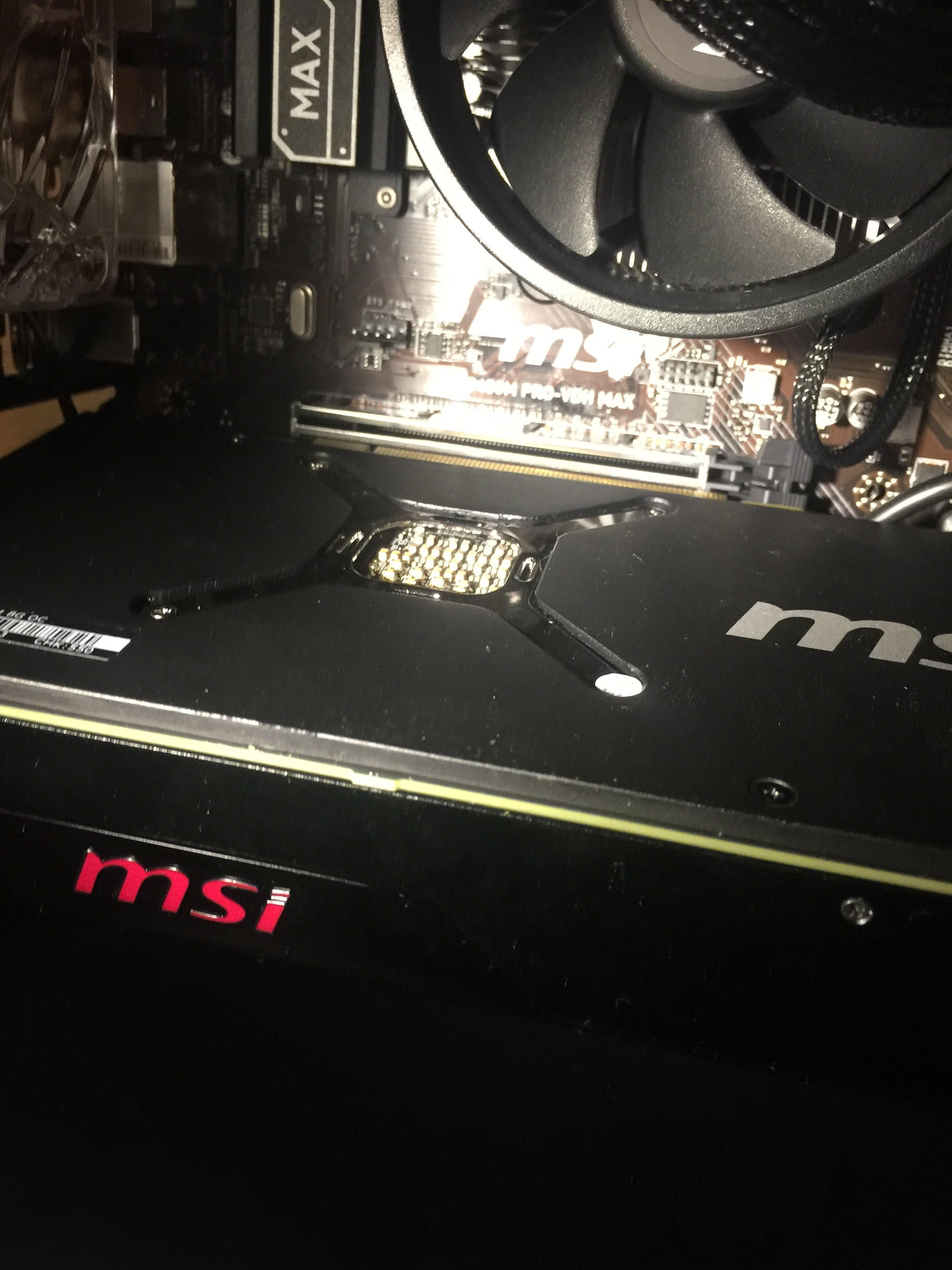

Radeon RX Vega 56 Passt nicht aufs Mainboard
aufs board sollte sie schon passen..kann sein das es je nach verwendetem cpu kühler etwas eng wird
Nein, kann nicht sein, passt. Ist alles standardisiert.
Wo hängst denn? Rein von den Steckplätzen passts.
Danke schonmal für eure Ermutigungen. Es sieht so aus.
Und was soll da jetzt nicht passen?
Edit: Musst natürlich beide Blenden abschrauben am Gehäuse.
Reaktionen: Aurumvorax
naja, ggf. Blenden-Befestigung am Gehäuse lösen, zweite Blende unterhalb Graka-Slot rausbrechen (siehe Nilson , vorsicht.. )GK schräg ins Gehäuse einführen, in den Slot setzen, festschrauben, Graka-Strom-Kabel dran: fertig.
Es ist eher dein Gehäuse, das nicht "passt".
Reaktionen: BaseTourist und Aurumvorax
Sieht doch soweit gut aus? Jetzt achte darauf, dass die Nase der Slotblende der Grafikkarte nicht an dem Mainboard hängenbleibt und stecke sie vorsichtig in den PCIe Slot :)
Ist die Verriegelung geöffnet, kleiner Schalter am Ende das PCIe slots Richtung Gehäusefront?
Was wir auch schon hatten, Plastikkappe von der Karte auf den Kontakten entfernt?
Psy
Genau einfach die beiden Slotblenden dort abschrauben wo die Anschlüsse der Grafikkarte dann hinten aus dem Gehäuse rauskommen werden.
Naja, nun passt doch alles.
Oh man Leute. Ich Bonn definitiv zu doof für den Quatsch. Ich hatte diesen Plastik dingens nicht ab. Danke Danke Danke

Danke auch an Die weiteren Tipps. Weißt du woran es liegen kann, dass mein Bildschirm trotzdem schwarz bleibt? Grafikkarte steckt und HDMI Kabel ist auch richtig... Gibts noch mehr Fehlerquellen?
Alle benötigten PCIe Stromstecker auch an der Grafikkarte angeschlossen?
Welches Netzteil hast du denn genau?
PCIe Stecker sind die 6+2 poligen am Netzteil, die Grafikkarte hat die passenden Buchsen dafür.
Bitte nutz kein Adapter, sondern die Stromstecker vom Netzteil, und bei der Grafikkarte bitte beide Kabelstränge vom Netzteil nutzen und nicht nur einen.
