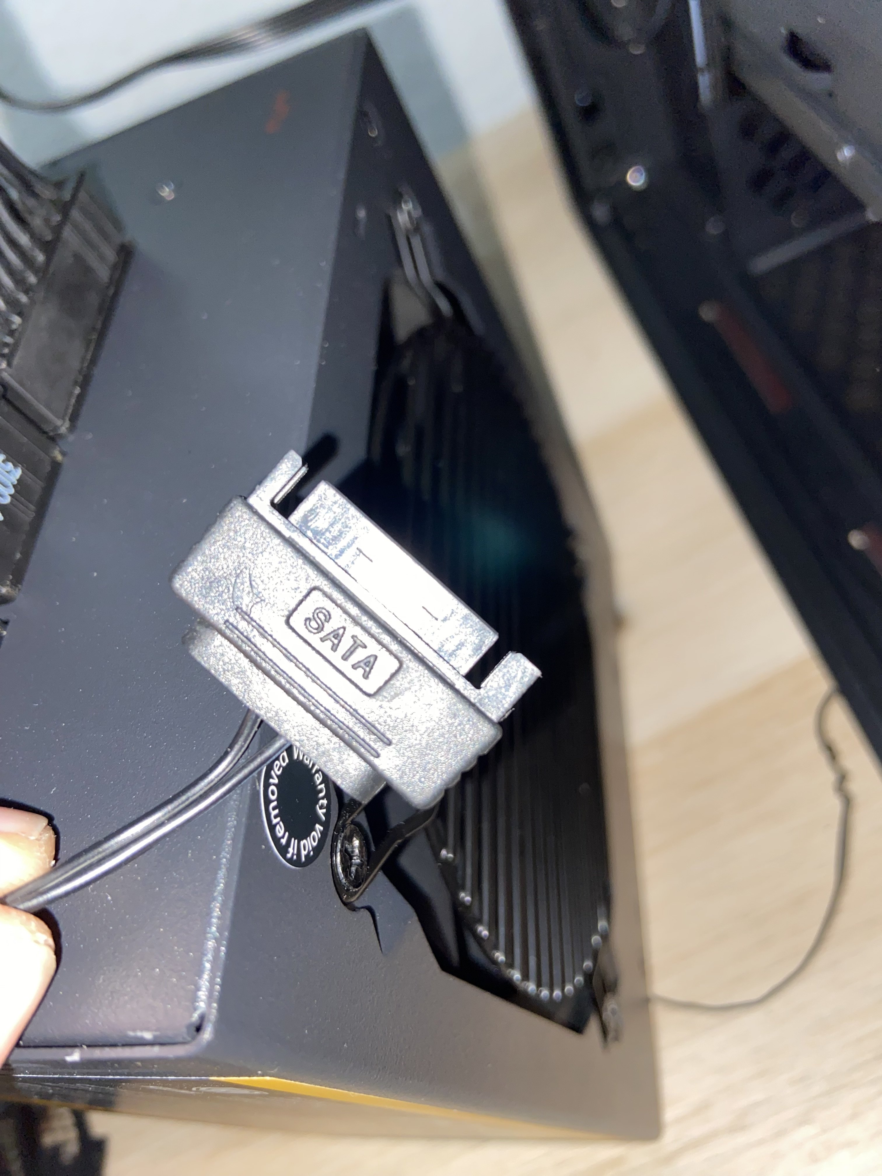

Ok, weiß jemand wofür das Kabel ist und wo das hin muss?
Bestimmt für die Beleuchtung vom Gehäuse, oder für ne Lüfter Steuerung usw.
Wir kennen ja deine restliche Hardware nicht.
Das wird an ein SATA Stromstecker vom Netzteil angeschlossen

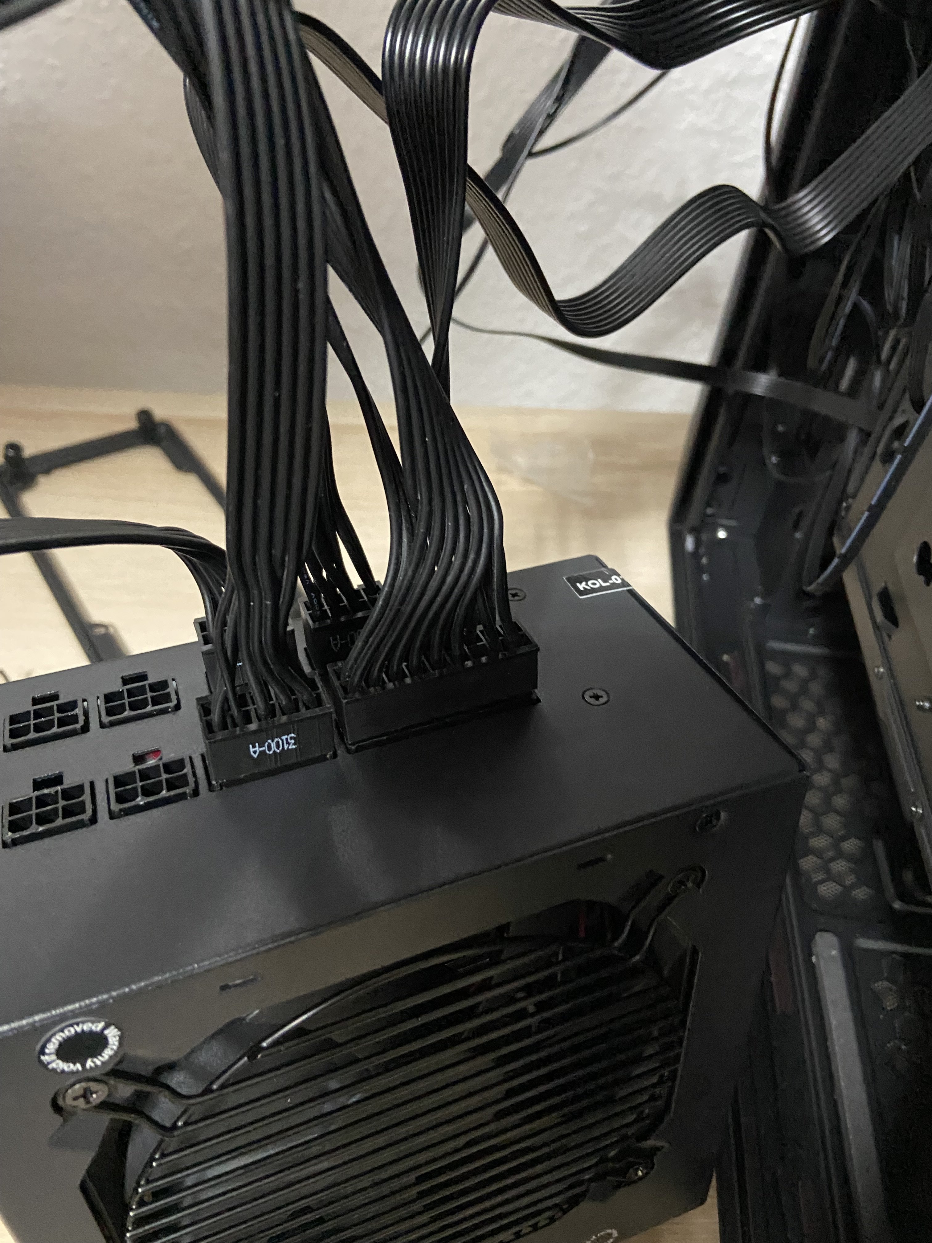

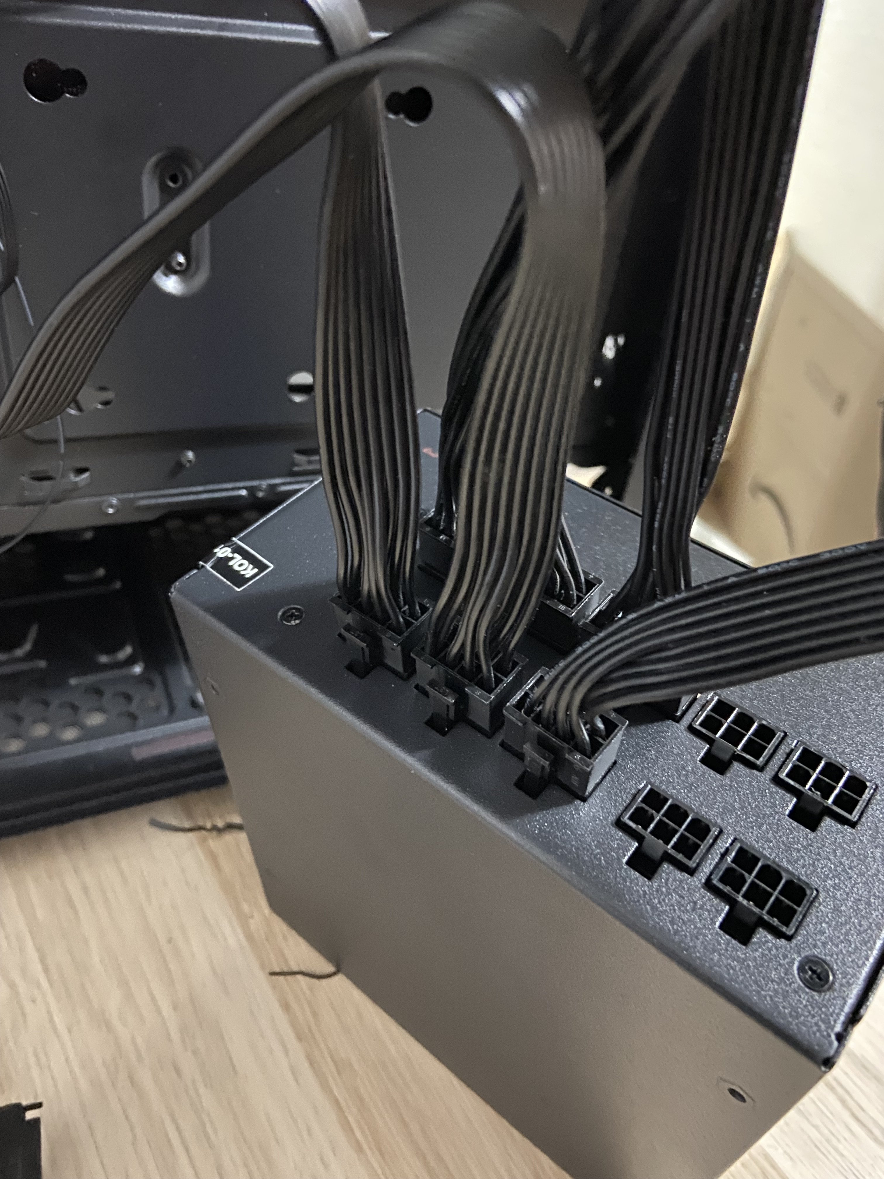

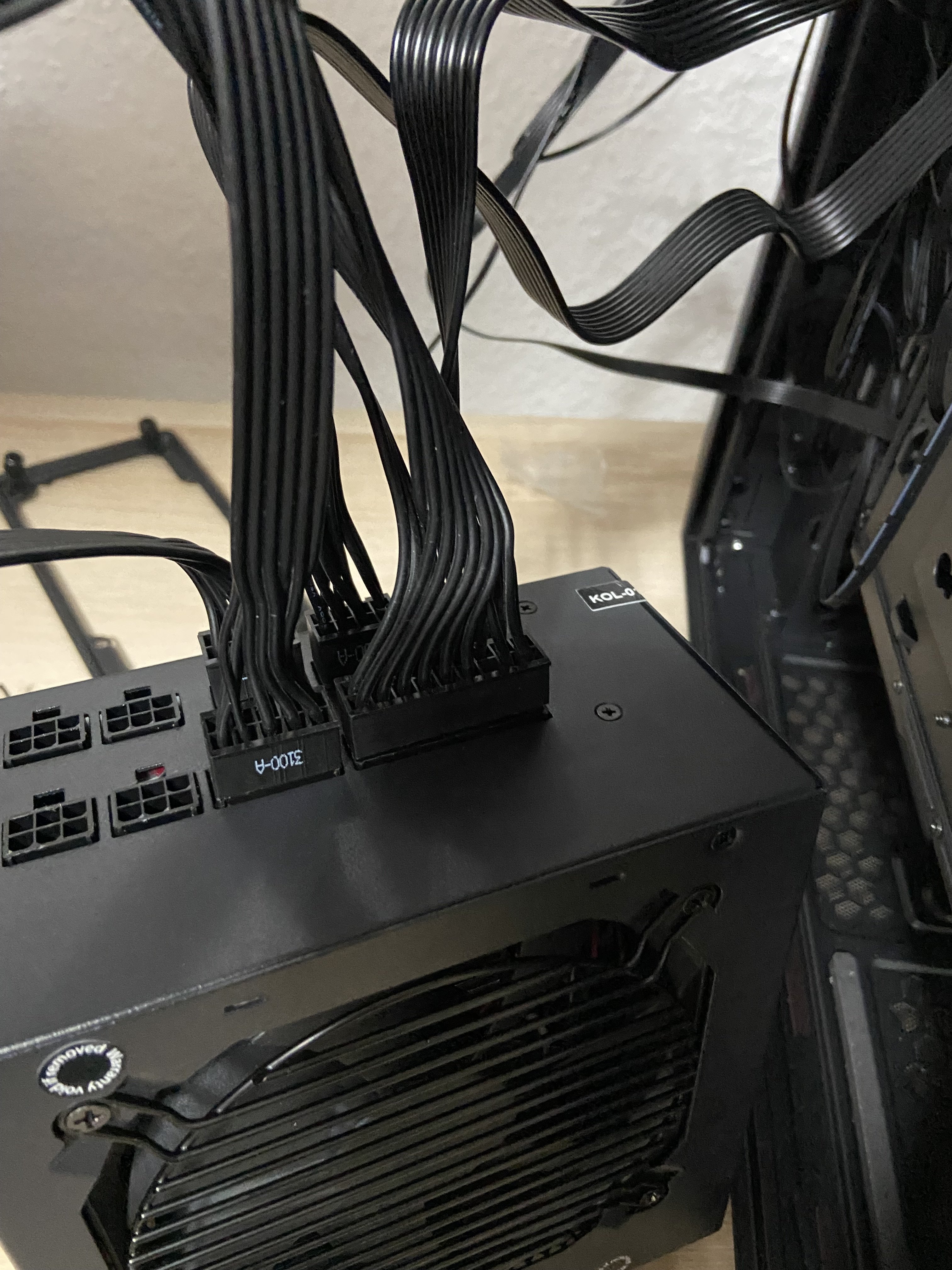

Das Netzteil scheint ein BeQuiet zu sein.
Mach mal ein Bild, wie du die Graikkarte dort angeschlossen hast.
Hier muss man je nachdem die empfohlenen Anschlüsse am Netzteil nehmen
und bei einer RX 6800 mit zwei separaten Kabel anschließen am Netzteil.
Wohl doch kein BeQuiet, aber trotzdem, sollte man vllt noch abchecken.
Passt das so? :)

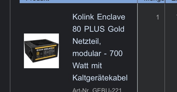

Leute ich verstehe das nicht: das Kaltgerätekabel ist nicht dabei. Weiß jemand wo das sein könnte??
So ein müATX Board ist kacke. Alles zu fummelig. Läuft der PC?
Das sollte dabei sein, Netzteile kommen eigentlich nie ohne.
Außer es war ein Rückläufer und der, der es davor hatte, hat es nicht mit rein gelegt.
Hast du eins von nem anderen PC oder Monitor da? Wenn ja, die kannst du auch nutzen
Reaktionen: FR3DI und Maxysch
Tja, die sind normalerweise im Zubehör des Netzteils.
Musst du dir noch eins besorgen.
zubair95 schrieb:
Kein Kaltgerätekabel dabei obwohl ich bestellt habe
Das braucht man nicht extra bestellen, das ist halt eigentlich generell dabei, bei Netzteilen, Monitoren.
Hast du einen TV?
Viele TVs nutzen auch so ein Kabel, das könntest du auch nutzen.
Ansonsten kommst dann erst Montag weiter.

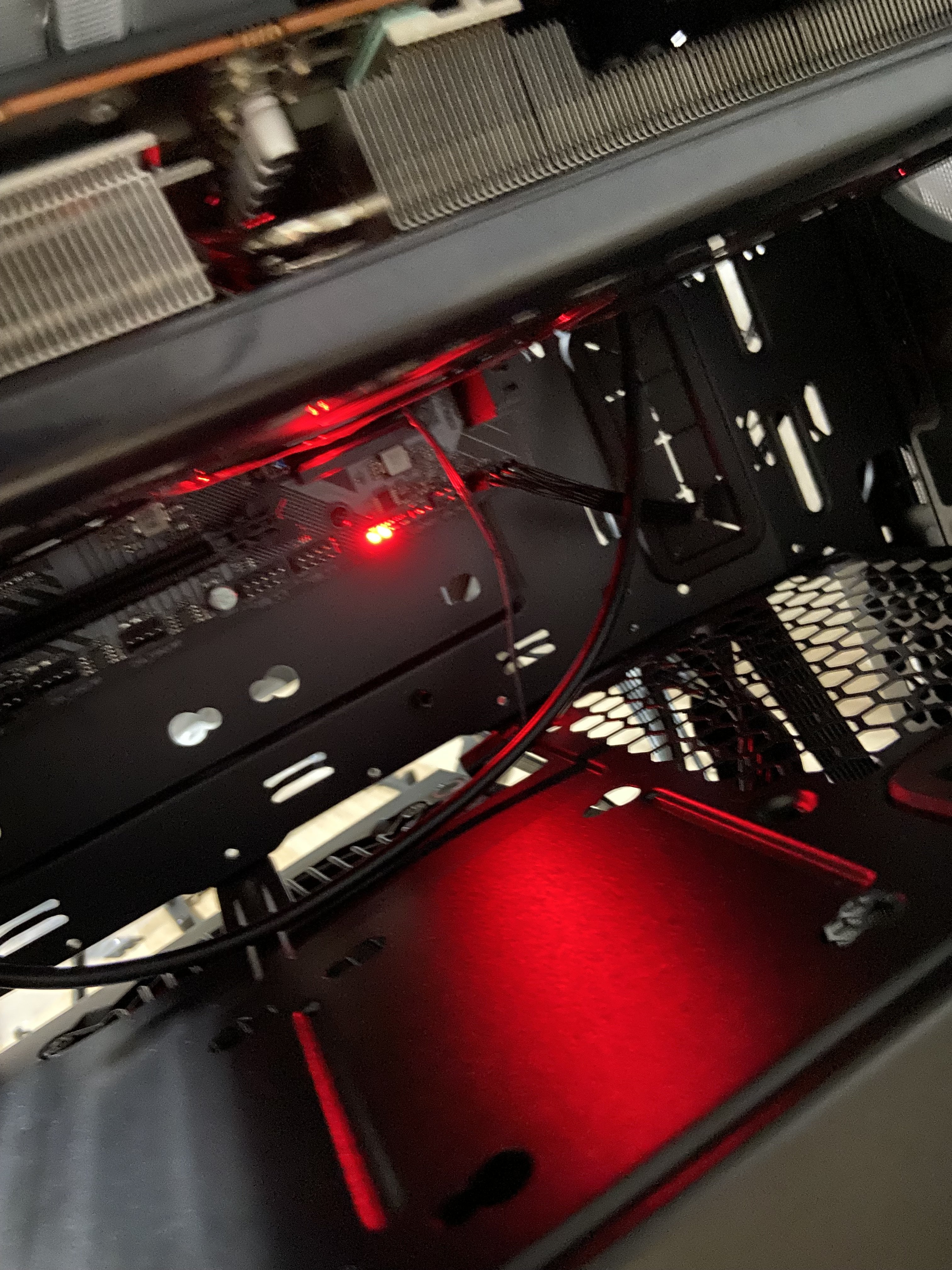

Leute , der PC geht zwar an, aber mein Monitor zeigt kein Bild. Hdmi Kabel ist an der Grafikkarte angeschlossen... was jetzt?
Und mein Mainboard leuchtet rot
Das kann bei dem ersten Start etwas dauern, erstmal warten und nach 10 min können wir weiter machen wenn es doch nicht startet.
