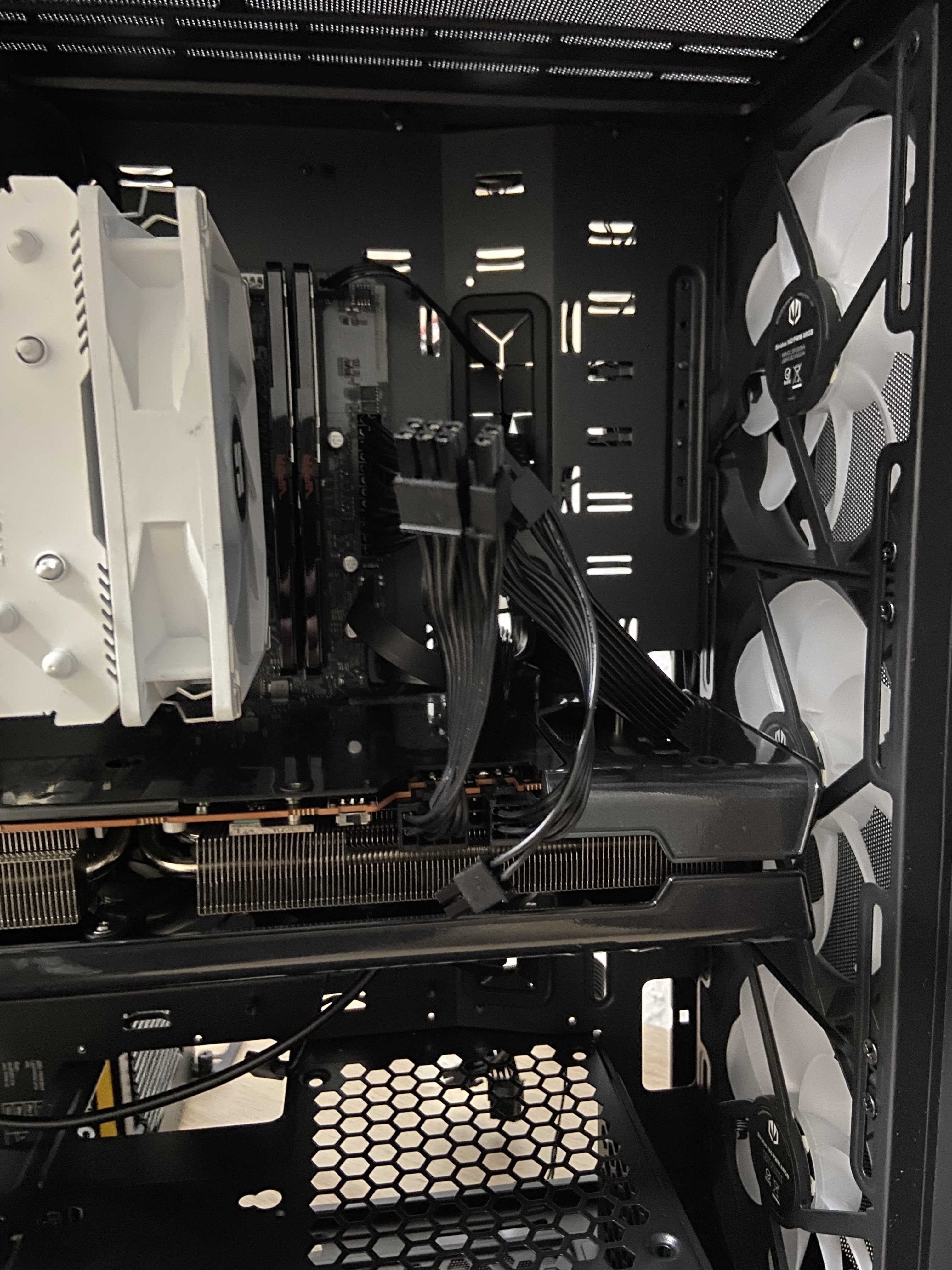

Baue zum ersten mal einen PC
Danke für eure Hilfe![]()
da drücken wir mal die Daumen, wenn noch was ist, wo du nicht weiter kommst, schreib uns einfachzubair95 schrieb:Baue zum ersten mal einen PC
PCIe Kabel für die Grafikkarte sind 6+2pin, was zusammen 8pin ergibt. Also die Kabel, die mit PCIe oder VGA beschriftet sind, kommen in die Grafikkartezubair95 schrieb:lüsse.
Muss da jetzt jeweil 1x 8 pin Kabel rein oder 6+2?

Die 6+2er, sollte eigentlich auch PCIe oder GPU draufstehen (normalerweise).
Bei den 8Pin (oder 4+4) steht dann meist CPU bzw EPS drauf.

Geht beides, ich würde aber 1x8 nehmen wenn es das gibt. Am besten auch 2 Kabel mit "getrennten" Anschluß vom Netzteil zur Grafikkarte und kein Doppelkabel. Also es soll nicht aus einem Anschluß der ganze Strom kommen so lange es sich nicht vermeiden lässt.
Achso meine Vorredner haben natürlich recht... Es gab mal 8 Pin Stecker, aber meistens sind es jetzt immer 6+2
Seit wann gibt es reine 8pin PCIe Stromstecker?-=:Cpt.Nemo:=- schrieb:Geht beides, ich würde aber 1x8 nehmen wenn es das gibt
Ok, ich habe jetzt zwei mal 6+2 angesteckt, aber mitten im Kabel sind nochmal 6+2 Stecker.
Ist das normal?
Ist das normal?
zubair95 schrieb:Ok, ich habe jetzt zwei mal 6+2 angesteckt, aber mitten im Kabel sind nochmal 6+2 Stecker.
Ist das normal?

Gut das du es sagst, ich hatte das mal, aber ist schon lange her. war auch kein modulares Netzteil, irgend so ein OEM PCbisy schrieb:Seit wann gibt es reine 8pin PCIe Stromstecker?
Jop, das ist normal.zubair95 schrieb:Ist das normal?

Foto?zubair95 schrieb:Ok, ich habe jetzt zwei mal 6+2 angesteckt, aber mitten im Kabel sind nochmal 6+2 Stecker.
Ist das normal?
